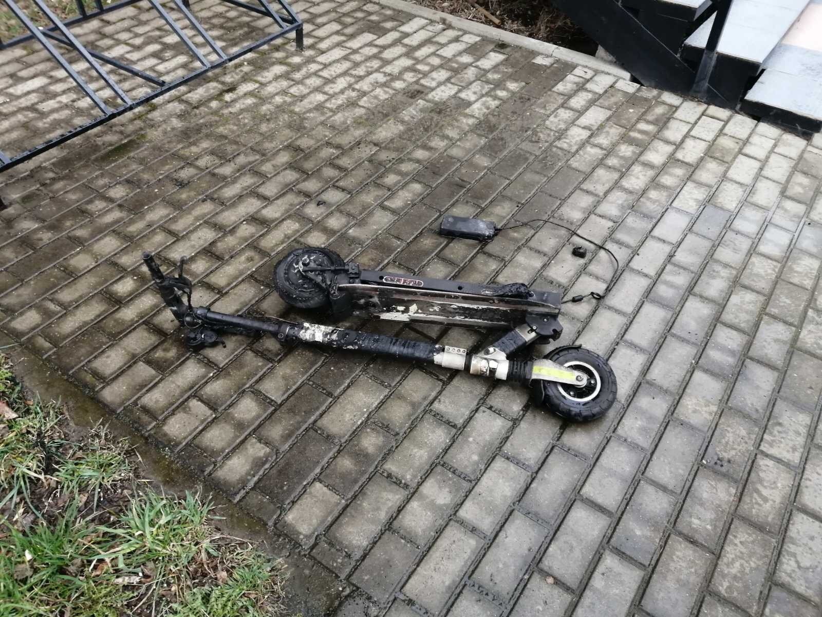

Что за аккумулятор там ? Литий в руках горел не раз, а тут последствия взрывчатки.
Fasterpast
[user]EcoDrift[/user], да, тут явно сам самокат не взрывался... Видимо действительно сначала газ, потом возгорание и взрыв газа внутри квартиры. Опять же по фоткам видно, что огонь распространился моментально, и это при том, что автор героически с голыми ногами самокат сразу вытащил.
https://www.youtube.com/watch?v=08BoXebt_pk
тут кстати виден процесс, сначала газ потом огонь и взрыв, и никакого пакета. если у автора процесс шел медленнее, то вполне могло больше газа "вытечь"

Цитата: Fasterpast от 26 Фев. 2020 в 21:17тут кстати виден процесс, сначала газ потом огонь и взрыв
Там видно что сначала долго плавится и дыми изоляция провода, потом место подсоедение провода раскаляется и происходит разгерметизация корпуса и потом сразу взрыв. Никакой газ там не накапливается
Fasterpast
[user]serggio[/user], смотрите до конца, там в замедленной съемке видны все фазы чётко.
https://youtu.be/IJdp89nUvR4?t=175
вот еще, разгерметизация -> газ -> взрыв
Газ сначала вышел наружу из печки, а потом устроил объёмный взрыв.

Fasterpast, очуметь какой взрыв всего от одной маленькой банки!

Не знаю что там за газ может быть. И на сколько должны быть разнесены между собой фазы выделения газа с наполнением помещения и момента воспламенения.
Ни на одном видео не видно объемного хлопка непосредственно газа. Вспышки нет.
Тогда что дает эффект объемного взрыва выбивая стекла и двери или проламывая стены помещения? Взрывная волна от хлопка пакета?

Цитата: EcoDrift от 26 Фев. 2020 в 20:29самокат год пролежал в сервисе электросмарта и ему по итогом года заменили батарею.... до инцидента самокат пролежал 2 недели в багажнике автомобиля.
Cap: подозреваю что ключевая информация в одной из этих фраз...  кстати вероятно в багажнике батарея здорово промерзла. говорят промерзшие бахают быстро, в первый час, но вероятно от тока зависит.

Цитата: electro05 от 26 Фев. 2020 в 22:16Ни на одном видео не видно объемного хлопка непосредственно газа. Вспышки нет.
Мы точно одни и те же видео смотрим?

Вы про горящее пламя вырывающееся из элемента?
А я ищу вспышку всего пространства помещения наполненного газом. Которой нет. Т.е. это не объемный хлопок.

[user]electro05[/user], про ведро со стеклом напр, где элемент катапультировался ДО.
Fasterpast
[user]electro05[/user], на втором видео 3.09 просто пламя? что все ведро и крышка вздрогнули
Это фигня. Даже оргстекло над ведром с места не сдвинулось. Объемный хлопок бы его нафиг сдул.
Просто вспышка пламени засветившая дым наполнивший ведро. Фейерверки в тумане ни разу не наблюдали?
И карбид в детстве не взрывали наверное?
И ведро бы улетело и оргстекло потерялось бы.

[user]electro05[/user], дык от газовоздушной смеси зависит, посмотрите опыты тех же разрушителей легенд, не так просто подобрать нужное кол-во газа, чтобы был сильный хлопок а не вялое горение, автору видимо "повезло" с этим. Ну ок ваше предположение, почему дека не раскурочена в щепки, и при этом выбиты обе двери?
Маловероятно, что человек прям из багажника стал заряжать батку. Скорее всего, отогрел до комнатной температуры. Впрочем, появится на форуме - расскажет.
Низкие температуры, ....те что в нашем регионе, они не портят химию, наоборот снижают саморазряд. :exactly:
Я бы послушал речь мастера, который ремонтировал батарею. Пока, у меня складывается все более четкое убеждение, что (своими) батареями надо заниматься самостоятельно.
Уже вторая (третья?) квартира горит после сервисного обслуживания электросамоката. Это наводит на нехорошие размышления.  :ireful:
