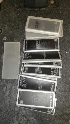

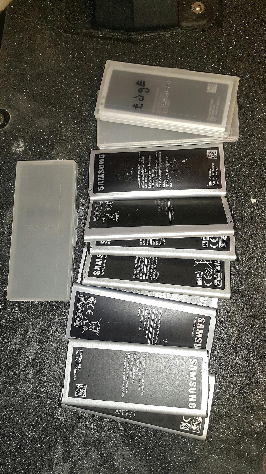

Цитата: Киса от 27 Фев. 2020 в 17:36
пошла у сестры в столе посмотрела, ужас , хранит уже несколько лет да еще и их подзаряжает
Зачем ей вообще эти аккумы?
Киса
была проблема  в телефоне высаживались быстро , вот за несколько лет накупила потихоньку
