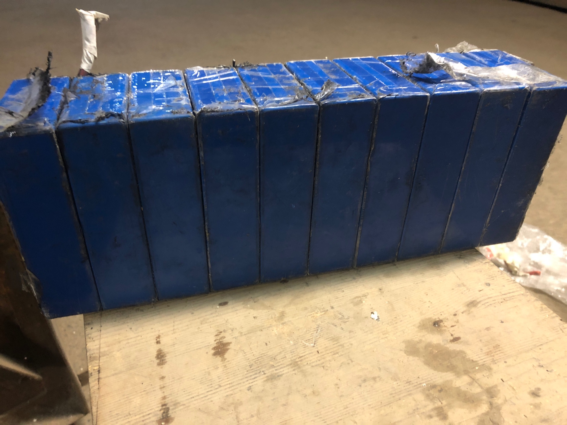

mang
Цитата: LeoDron от 17 Май 2020 в 09:27
Даже такое бывает ? O_OНо почему? На переразряд не похоже. Какие токи снимал? Заводской брак или все-таки механическое повреждение?
Такая беда и в первый выезд. Возможно ключевое слово "первый выезд"/ошибка сборки? Очень бы хотелось причину узнать, но это, я так понимаю, сложно. Главное, что никто не пострадал.
И еще раз  убедился, что поячеечный  термоконтроль мощной батарее нужен.
Вот сейчас, конечно, тяжело что то выдумывать. Все ячейки были ровные, заряженные одинаково. Верхняя секция не пострадала же. Одной банке только досталось раскалённым металлом прожгло корпус. Но она живая и заряжается. Вопрос знатокам - стОит использовать или выкинуть от греха подальше?
Очистил немного верхнюю секцию.

LeoDron
Цитата: mang от 21 Май 2020 в 22:07Одной банке только досталось раскалённым металлом прожгло корпус.
Больше на пробой искры похоже. Вообще, я бы не рисковал так собирать батку. Между элементами (или на этих элементах корпуса изолированы от плюса и минуса?), да и под спайками изоляция слабовата. Возможно поэтому и полыхнуло.
А фотографии живой батареи  (до этого) и ее монтажа в корпусе  не сохранилось?
mang
На корпусе плюс. Выводы достаточно высокие, места много . Изоляция несколько слоёв скотча в добавок к родной. Сейчас буду 3М скотчем двусторонним перекладывать.
Фото поищу. Но окончательно всё было залито силиконом очень основательно. Мало что видно будет.
Борян
вообще канцелярский скотч не является хорошим диэлектриком. где то я читал что он "выгорает" под действием электричества и происходит пробой. правда или нет не знаю, после этого скотч в этих целях не использую
AZM.SU
Цитата: Борян от 22 Май 2020 в 10:37вообще канцелярский скотч не является хорошим диэлектриком
2 тысячи вольт один слой легко держит причём десятилетями и причём на частоте 100кГц. На постоянноом напряжении больше.
Его частенько любят применять любители собирать злые электрошокеры и прочие HV девайсы как межслойшую изоляцию повышающих трансформаторов. У меня применяется в шутки ради сделанном трансформаторе тесла запитываемом от автомобильного аккумулятора, в преобразователе 12v->8000v.
Беда скотча, что он тонкий и легко повреждается механически, разрушается от ультрафиолета и озона, так что его надо хоронить в какой-то среде где нет кислорода (например в между слоями трансформатора пропитанного лаком или парафином) и куда не попадает солнечный свет или свет электродуги (внутри корпуса).
На мой взгляд, лучая изоляция между банок в аккумуляторе для самодвижущихся тележек, это банальная офисная бумага покрытая полиуретановым лаком. Бумага сама по себе более стойкая к температуре, чем большинство пластиков, а покрытая лаком ещё и не гигроскопична и очень стойкая к механическим повреждениям. Лучше всего использовать лак в аэрозоле. Я пользуюсь таким: https://dekoriko.ru/images/article/orig/2018/04/poliuretanovyj-lak-osobennosti-i-sfera-primeneniya-7.jpg
