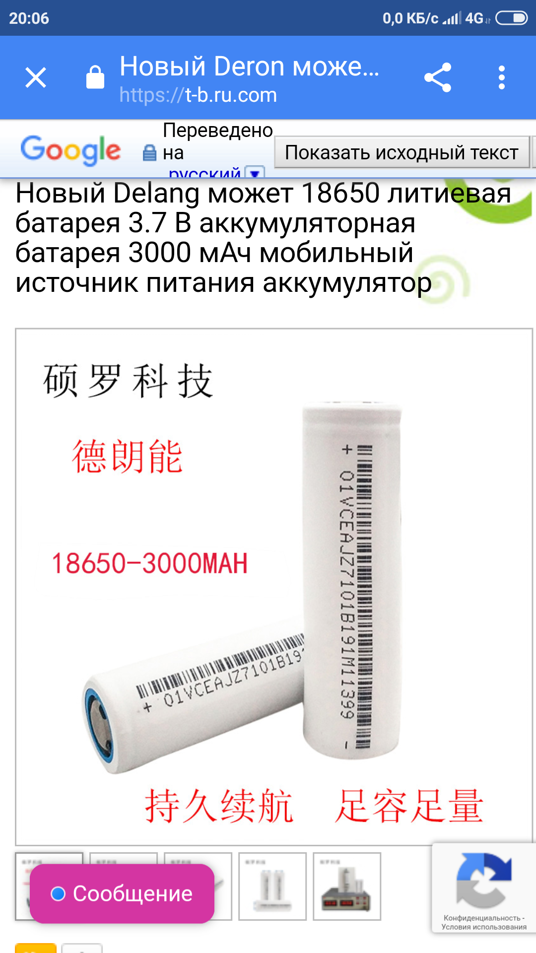

Цитата: илс от 13 Апр. 2020 в 15:16
Видимо речь идет об элементах (цилиндриках) для фонариков:
Типа таких:
Для ЭТ они не очень подходят. Не буду писать длинный пост, просто примите этот факт, как есть.  ;-)
upd. прошу прощения, это я неправильно понял, вчитался сейчас, там не плата защиты, про плату спросил другой человек, а он ответил:
"Да есть защита внутри банки, которая размыкает цепь при кз и на банке 0 вольт становится и она больше работать не будет... там в них, что то типа плавкого предохранителя"
