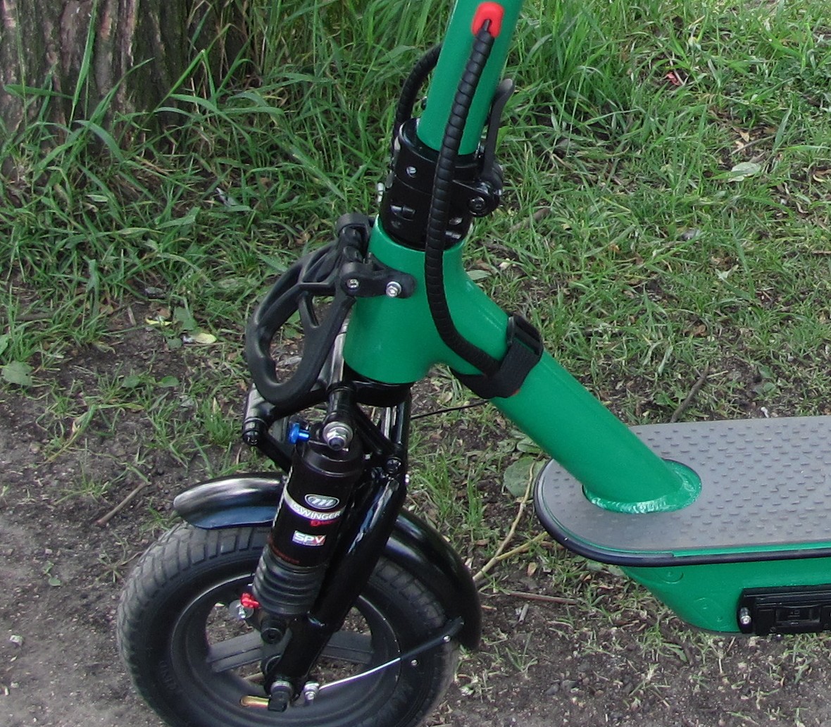

К сожалению этот год в связи с короновирусом поломал все планы. Проехал только 520 км. Всë нормально, только теперь думаю как сделать переднюю подвеску такой же комфортной как и задняя. Пока не понимаю, как это воплотить в жизнь: то ли рычаги Монорима удлинить, то ли с амортизатлром помудрить- мне кажется, что короткий ход подвески передней не позволяет наслаждаться ездой по неровности. Если кто подскажет, буду благодарен.

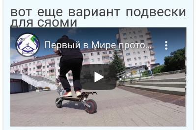

inwin
вот еще вариант подвески для сяоми

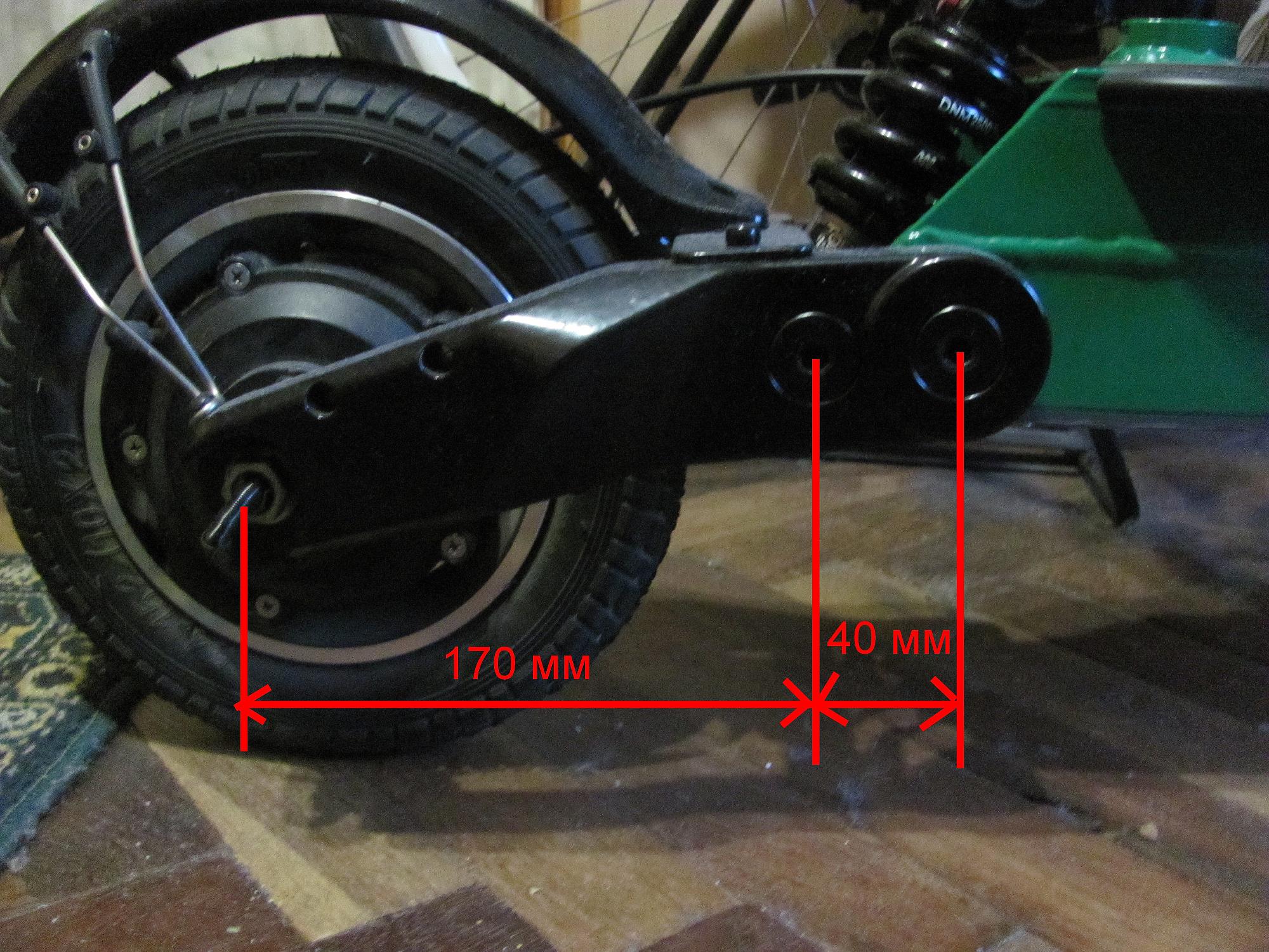

Видео классные. Но хочу идти по наименее затратному пути: приварить к перьям Монорима в месте крепления колеса полосы-рычаги толщиной 3-4 мм и длиной 30-40 мм- при этом, думаю, ход колеса увеличится в 2 раза, а значит подвеска будет мягче. Но это пока только первые мысли навскидку.

Отправил сообщение неизвестно куда, потому дубль 2. Конструкция передней подвески оригинальная. Скажите, а из какого металла и какой толщины рычаги-качалки?
Татос
#81

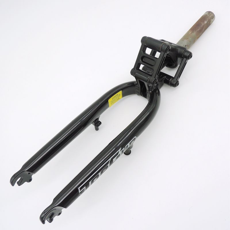

[user]Генмих[/user], всё в вилке, кроме штока, алюминий. Втулки осей бронза или латунь. Это переваренная китайская рычажка. Укорочены перья, убрана пружина из штока и сделаны крепления для бокового пневматического мортёра.

Амортизатор с ходом 75 мм по цене  двух самокатов- дороговато. Измерил :чтоб амплитуду качания колеса увеличить в 2 раза, то нужно к вертикальным перьям Монорима приварить рычаги длиной 65 мм. Многовато. Хоть и будет комфортнее ездить.
