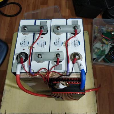

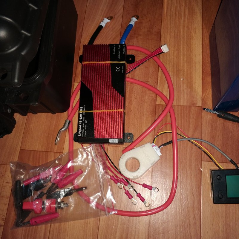

Собрал АКБ
Такая нарисовалась проблема:
Разряжал АКБ, БМС сработала четко при 10В, как в характеристиках. Но зарядное устройство при подключении не видит нагрузки и не срабатывает.
Можно конечно мимо БМС зарядку подключить, после срабатывания зарядного перекинуть на стандартную клемму (она работает с секунду после размыкания) и тогда все ок.
Хочется нормального решения без вскрытия АКБ при эксплуатации.
Прошу помочь советом с решением данной проблемы.
PS: Другими словами, зарядка не "видит" АКБ и не включается. Если ей "намекнуть" (прикурить от банок) и быстро переставить клемму то все ок. Бмс разблокируется.

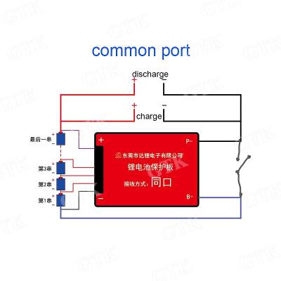

Если поставить кнопку как на рисунке, с подключенной зарядкой при кратковременном нажатии БМС не сгорит? Это решило бы проблему с зарядкой.
An1965
Я бы резистор на десяток Ом добавил, так,для самоуспокаивания (успокоения?) :laugh:
короче на всякий случай, а ещё бы проверил все пороги срабатывания,вдруг ещё какой глюк завёлся
БМС ничего не будет.
Резистор добавить.

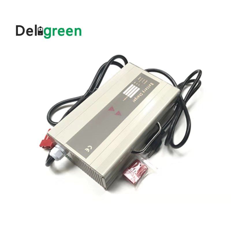

Что за зарядка? Свинцовая?
Gudgeon
"Что за зарядка? Свинцовая?"
Нет самая настоящая для LifePO4
https://russian.alibaba.com/product-detail/12v24v36v48v72v84v-10a-lithium-battery-charger-lead-acid-lifepo4-battery-charger-high-quality-60774584463.html?spm=a2700.icbuShop.41413.30.48132ed8wKqYJr
Режим зарядки:
Литиевая батарея: CC/CV (постоянный ток/постоянное напряжение)
Свинцово-кислотный Тесто: CC/CV и поплавок зарядки
Эффективность: ≥88%
Входное напряжение: 110 В/220 В
Связь: CAN/NO CAN
Диапазон напряжения: AC95 ~130 V/AC195~242 V
Землетрясения класс водонепроницаемости: SAEJ1378
Частота напряжения: 40 ~60 Гц
Водонепроницаемый IP: IP31
Коэффициент мощности: ≥0. 75

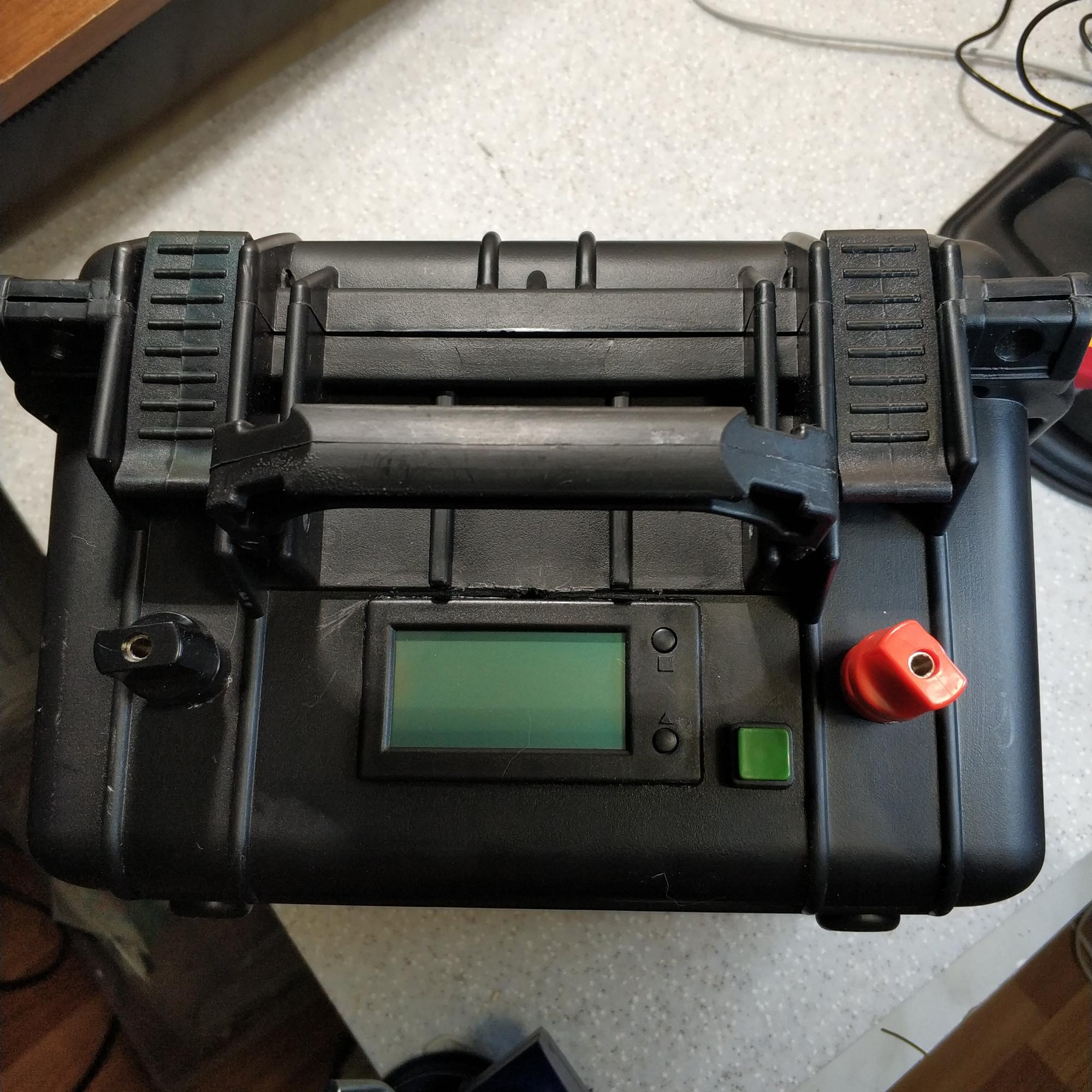

Gudgeon

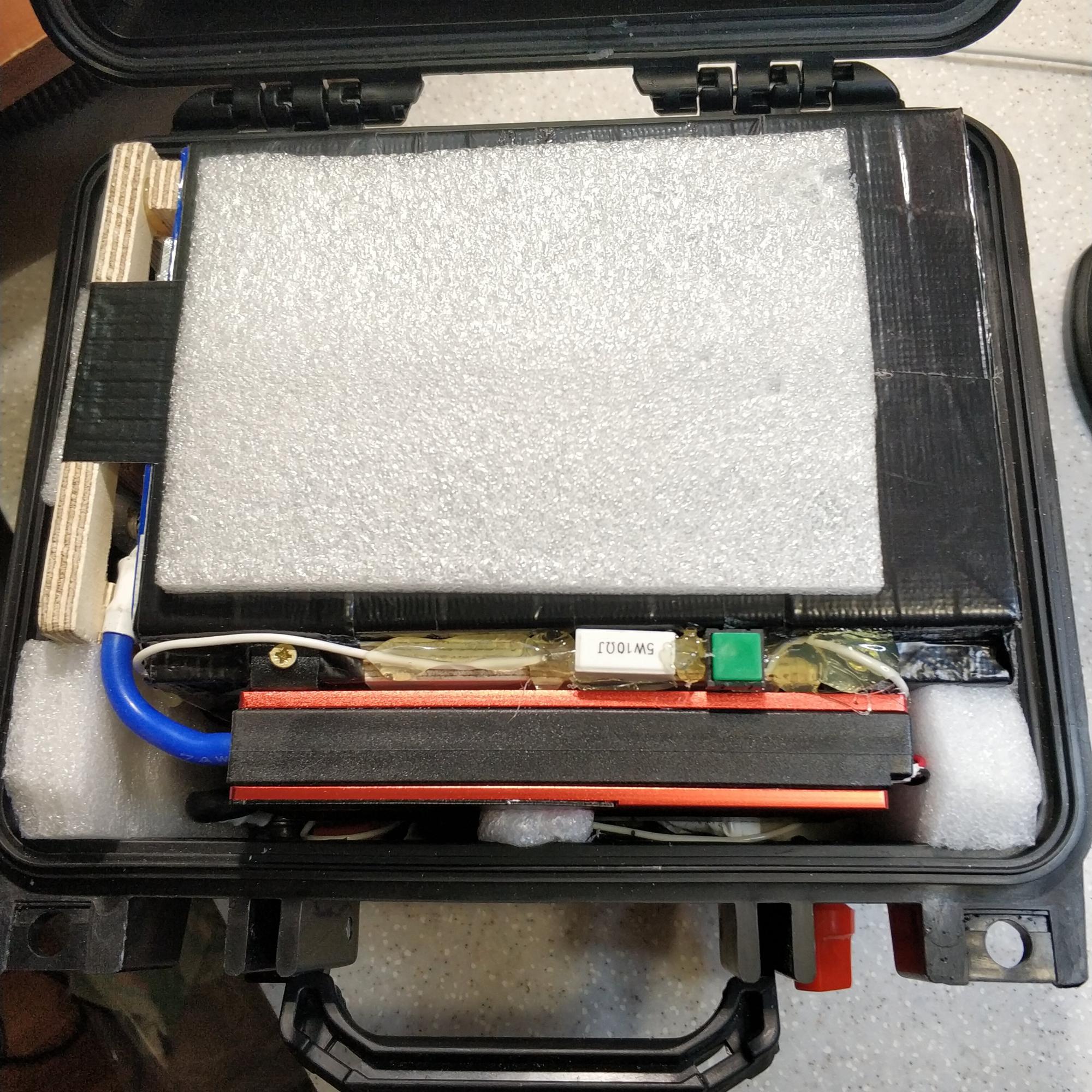

Всем СПАСИБО! Поставил кнопку off(on) с резистором на 10 Ом. Зарядка "заводится" с пол-оборота.

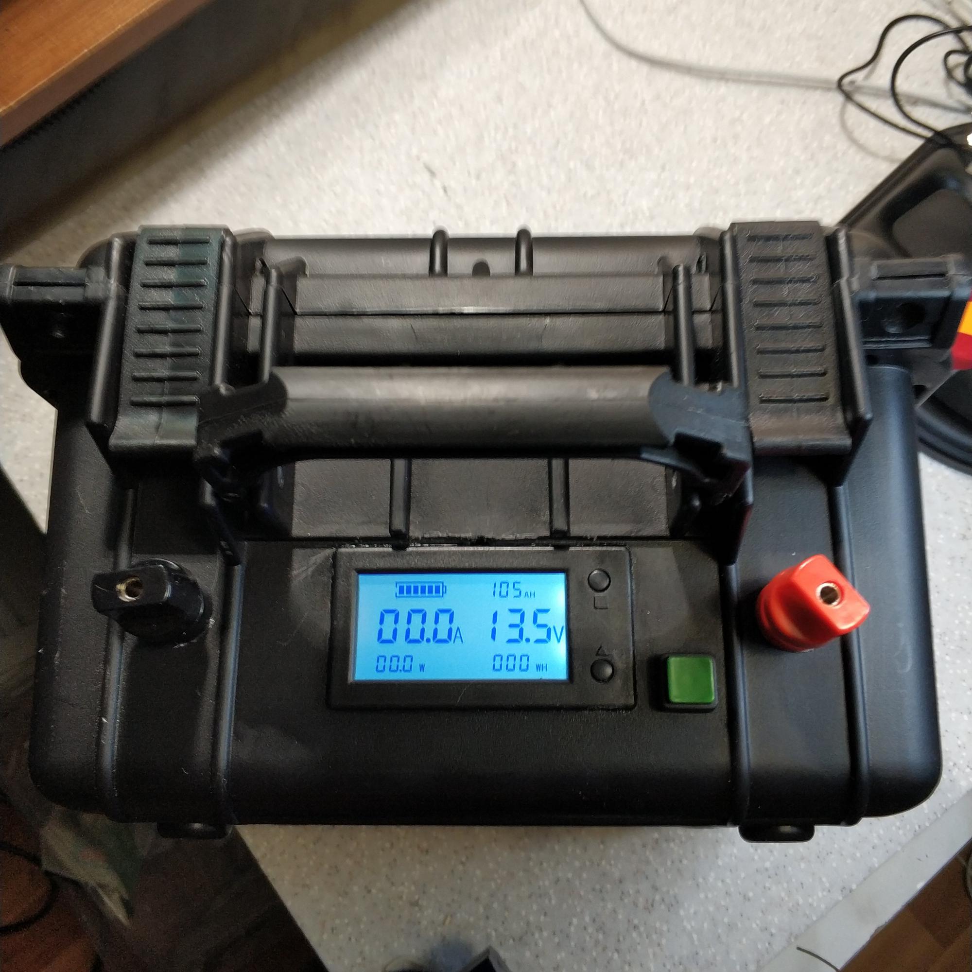

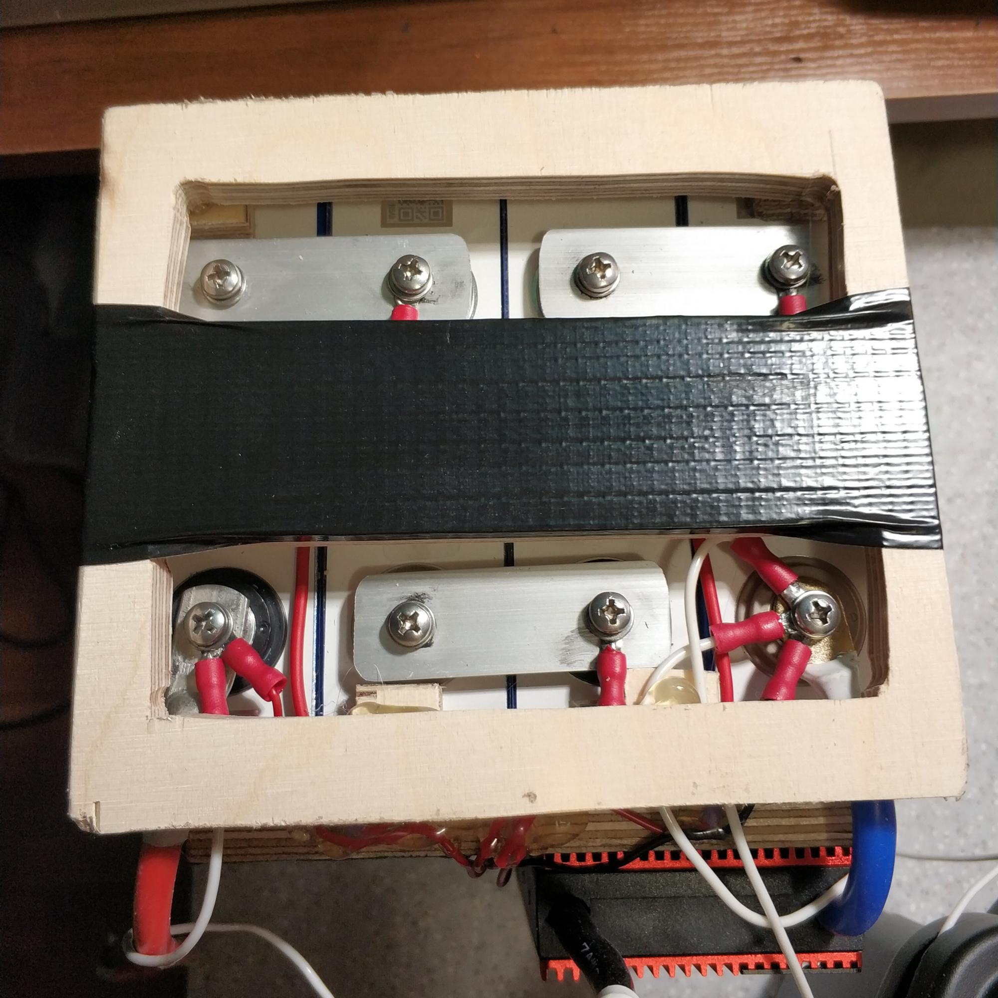

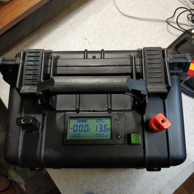

Gudgeon
Доработал АКБ
Обеспечил доступ к банкам для контроля
Установил кнопку с резистором для запуска зарядки при срабатывании у БМС защиты от разряда -
Установил кнопу для отключения ватметра откл -
вкл с подсветкой -
без -

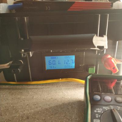

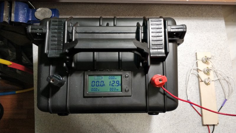

Ну и протестировал на больших токах -
БМС холодная, силовые провода слегка теплые.
Нагружал минут 15, потом потребитель задымился :(.
