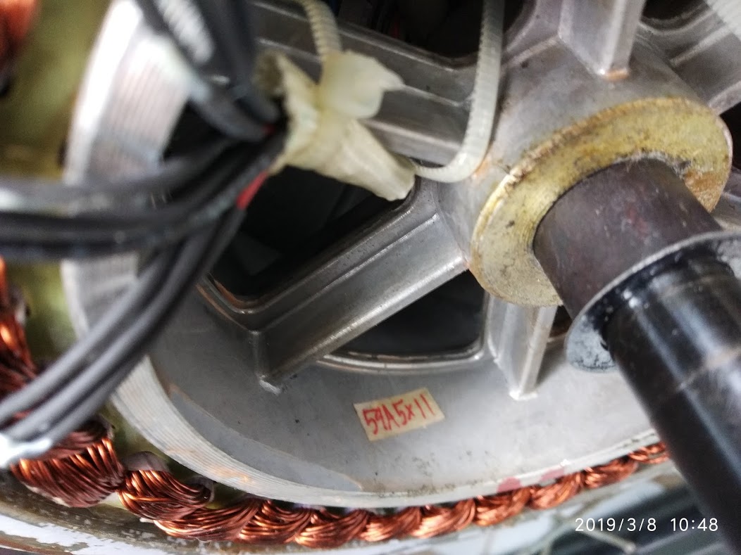

Thunder_blade
Почитаешь Вас мужики и хочеться свой перемотать, у меня мотор ДД намотан в 5 (так и есть в фазе в 5 проводов ) проводов 11 витками судя по наклейке , когда я собирал своего коня то начал с напряжения в 36в, я был слега обескуражен что вот этот моторчик ели ехал на свеже заряженой батарее 27км ч  :ireful: (в конце заряда вобще лучше и не писать... ), сейчас батарею дособрал  до 52в и стало веселее , сейчас он набирает 40 против ветра легко на 19а контроллере..... ах да термодатчик в обмотке фиксирует при +10 за бортом 65-80градусов что есть норма, вот думаю а стоит ли пробовать его перематывать на 6-7 витков или нет........
saska
У меня было 3 витка (самокат 11") на холостых больше (2000об/мин) 100км/ч, в реальных испытаниях кое, как 70км/ч, Уместил почти на всех зубах по 4 витка (не на всех) не уменьшив сечение (4,5квмм). Холостые стали 87км/ч под нагрузкой 75км/ч, как то так. (ток не ограничен)

Роман45
Всем привет.  Нужна помощь по перемотке. Есть подопытный редукторник на 350вт. Обмотки зажарены до хрустящей корочки. Все три фазы коротят на статор. Начал изучать информацию, запутался в край. Статор имеет  18 зубов. Получается две группы в фазе по три зуба в группе. 8 витков на зуб( на некоторых зубах было намотано 7 витков, а на одном 9 витков /:-), ох уж эти китайцы). Косичкой из 7 проводов диамтром 0.5мм. Знаю с какого зуба начиналась первая группа первой фазы. Намотка начиналась против часовой стрелки.
Вопрос номер 1:  есть ли разница как начинать намотку против или по часовой стрелки?
К примеру, начал мотать против часовой, следующий по часовой, третий зуб против часовой. Далее идет переход на вторую группу первой фазы.
Вопрос номер 2: чередование продолжаем или начинать сначала. Если продолжаем то получается первый зуб второй группы мотаем по часовой стрелке?
Вопрос номер 3: Вторую и третюю фазы мотаем как и первую фазу, т.е. начинали против часовой так и начинаем мотать вторую и третюю фазы?
Вопрос номер 4: переходы на следующий зуб или группу делаем только с одной стороны статора?
Заранее извиняюсь за глупые вопросы, это будет мой первый опыт перемотки. МосК уже кипит.)))
Linkov1959
 [user]Роман45[/user], там всё просто. Мотать нужно по схеме! Есть калькуляторы намотки. Я мотаю сначала одну фазу в один виток и там где он лежит ставлю  маркером единичку, если восемь витков, то в этом месте должно быть восемь проводов. Первоначальное направление не имеет значение, контроллер автоматом определяет.  Все переходы будут видны, когда намотаете одну фазу в один виток.[user]Роман45[/user],
