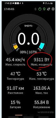

Цитата: _Os от 24 Июль 2021 в 23:31Delight Device например катает 70+ по трассе (82% ШИМ

Цитата: Ripido от 25 Июль 2021 в 05:3240-50А там батарейного.. да, даже если чуть больше, толку.. мотор эти токи только в тепло переводить способен.
Ну  я вижу "по приборам" 9311Вт и 56В что даёт пиковые166А батарейного. Не знаю что за батка такое может отдать. Хотя в пике на несколько сек думаю может. Фазные токи обычно еще больше (раза в 1.5-2) из-за неполного заполнения ШИМ.  Дальше в тепло... Много в тепло перейти не может. Мотор и/или контроллер просто перегреются. Ну и опять несколько сек до 30-40 км/ч говорят что всё норм с КПД.

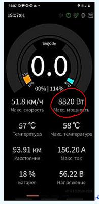

Цитата: _Os от 25 Июль 2021 в 22:38Ну  я вижу "по приборам" 9311Вт и 56В что даёт
эти приборы не то показывают. Если речь про приложение, то оно и показывает фазные токи.. И даже их показывает далеко не всегда корректно.
_Os
#813
Не, я вот про это... Если тут нет обмана (если не врёт твой пистолет и пулемёт) то при такой мощности отображаются скорей батарейные токи. Просто без таких токов на таком (небольшом) напряжении такую мощность не развить

Ripido
[user]_Os[/user], это по идее умножение фазного тока на текующее напряжение. К мощности не имеет никакого отношения. Но в реальности даже эти цифры просто ошибка ПО при торможении..

Борян
Я полагаю что колесо отдаёт фазный ток а приложение считает его батарейным.  Это подтверждает и разработчик программы и обещал исправить. Лог загруженный в электроклуб более корректно отображается, там на этом треке мощность 6 с чем то киловатт

Цитата: Борян от 26 Июль 2021 в 11:30там на этом треке мощность 6 с чем то киловатт
ну это порядка 100А батарейного... Тоже очень немало. В этом смысле добывление аккумов в параллель очень кстати.
Ripido
Цитата: _Os от 26 Июль 2021 в 11:53ну это порядка 100А батарейного...
нет там 100А.. 40, от силы 50.
_Os
Тогда мощность колеса будет 2.5 - 3кВт. Что в общем немного  :pardon:
Ripido
[user]_Os[/user], так и есть.. только kV и скорость то ниже. Поэтому по тяге там некоторый заметный отрыв получается. 3кВт там выжимаются на скорости 25-30км/ч. Мощность - это слишком усредненный и малоинформативный параметр. Современные колеса с более высоким напряжением могут выдавать значительно больше мощности просто за счет оборотов, плюс там ещё и движки немного больше тяги дают.
