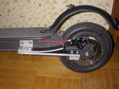

Цитата: ssilk от 24 Фев. 2020 в 14:53Мне показалось, что рессора работает только в одном месте и имеет очень маленький радиус изгиба...
Мне почему то тоже так кажется, хотя там 150мм свободного стеклопластика. между уголком колеса и уголком, в который зажата рессора, просто 150мм голого углепластика. почему она так работает не знаю.... верхний слой да, чет похрустел и отслоился, в целом хорошо раотает сейчас, когда первый раз вставал был хруст какой-то и треск прыгнул один раз и наступила тишина - видимо как раз верхний слой трещал.... не заю почему так работает.... может надо какую-нибудь направляющую с радиусом но гбе ее взять... пусть пока так стоит, в следующий раз я думаю потолще попробовать заказать немного. Их поменять впринципе за полчаса можно, просто лучше заказть и иметь про запас наверно кусок стеклопластика.
А тем временем.... устранил конструктивный просчет
Видео как работает по новому... сразу хочу сказать я встаю прям на заднее колесо специально и переношу туда центр тяжести для проверки, при езде мой ЦТ значительно ближе к рулю.  https://youtu.be/2pOXsG8dgew

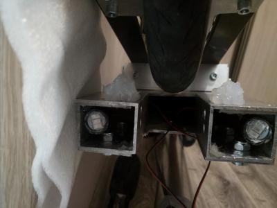

Ну и отбойнички пробная версия из сподручных материалов
если не выдердит значит что то другое придумаю, теперь это не сложно

Цитата: Борян от 24 Фев. 2020 в 15:12Цитата: ssilk писал Сегодня в 14:53
Ну это потому что она уже дриснула в этом месте. В дальнейшем рессора совсем просядет и далее капут.
Борян
Цитата: кот ленивый от 24 Фев. 2020 в 16:01Ну это потому что она уже дриснула в этом месте. В дальнейшем рессора совсем просядет и далее капут.
очень интересно а почему так? на точно таких же 90кг человек катается все хорошо... может я крепил не правильно? я просверлил отверстия м6 по две штуки спереди и сзади и стянул отдуши между уголком и металлической пластиной...
А вообще я склоняюсь что по уму у основания она д б толще что бы гнутся расномерно потому что рычаг ближе к колесу меньше значительно. Хотя может я и ошибаюсь
кот ленивый
[user]Борян[/user], я тебе говорил что вынос не более 150мм но это от центра приложения сил, а не стеклопластика  меж опорами. И Кетайский стеклопластик тоже разный бывает. По-вимому он вообще из стекловуали а не из ткани. Если так то на кручение работать совсем не будет. Попробуй скрутить подвеску.
Крепление правильное :-)

Цитата: кот ленивый от 24 Фев. 2020 в 16:14Попробуй скрутить подвеску
на кручение нормально все, у меня арка узкая под колесо, специально проверял что б нигде ничего не задевало, колесо не завливается
Цитата: кот ленивый от 24 Фев. 2020 в 16:14я тебе говорил что вынос не более 150мм но это от центра приложения сил, а не стеклопластика  меж опорами
а в чем разница? у меня от оси колеса до края уголка 170мм получилось.... и помню ты говорил прогиб при 200мм будет 74мм  я решил что это дофига и сделал 150мм рычаг для начала.... впринципе, там есть запас я могу отрезать ~20мм со стороны колеса, будет 130мм стекла между опорами и 150мм от оси до края уголка... просто не знаю надо ли, я стою на видео прям на колесе умышленно смещая ЦТ назад, то есть я целенаправленно пробиваю подвеску, ударя по ней со всего маху. При реальной езде ЦТ будет значительно ближе к рулю...

кот ленивый
150 мм это по критериям прочности для средних характеристиках стеклопластика и указанных нагрузках. Для кетайского стекла ничего сказать точно нельзя.
Борян
Цитата: кот ленивый от 24 Фев. 2020 в 17:16150 мм это по критериям прочности для средних характеристиках стеклопластика и указанных нагрузках. Для кетайского стекла ничего сказать точно нельзя.
имеет смысл пересверлить на 20мм сместив рессору чуть вперед? исходя из того что мы видим на видео в ролике
ssilk
Цитата: кот ленивый от 24 Фев. 2020 в 16:14И Кетайский стеклопластик тоже разный бывает.
Сколько я с ним ни сталкивался, там всегда смолы больше, чем тряпки...) Не удивлюсь, если там каша между двумя слоями ткани.
odo - 6650 км
Мне показалось, что рессора работает только в одном месте и имеет очень маленький радиус изгиба... Думаю, быстро измочалится, учитывая китайское происхождение.
Надо дать ей больше "свободы".
Да, там есть "точка опоры", возможно без неё слишком мягкая получается. :exactly: ввиду большой длины-плеча.
кот ленивый
[user]Борян[/user], делай как я. :-D Делай верхнюю изогнутую опору, хоть из железа изогни.
Борян
Цитата: кот ленивый от 24 Фев. 2020 в 20:53Борян, делай как я.  Делай верхнюю изогнутую опору, хоть из железа изогни.
Бесспорно, это решит все проблемы... но думаю мне проще будет подвинуть на 20мм назад колесо с рессорами, пересверлив в них дырки м6 и оставить все. Жесткости чутка добавится, рессоры чуть короче станут - меньше шансов сломать, при наличии отбойника-ограничителя (что бы не переламывать) все будет работать как надо долго и счастливо. Я соглашусь, пожалуй, что диван конечно хорошо, но я перестарался с длинной - 150мм слишком мягко даже для моих несчастных 60кг безо всего. а 70 кг с рюкзаком я буду на всех ямах лупить в отбой постоянно
Борян
слегка подвинул колесо. бьет в раму колесом теперь в нижней точке. но стало чуть пожестче, поупруже... теперь что б пробить надо прям ударить ногами. завтра раму поправлю и сделаю видео. Короче можно вобщем сделать из китайского стекла подвеску но придется поэксприментировать, рессоры Алексей в этом плане куда проще - просверлил, прикрутил и дело в шляпе.... Сколлько проходит китайское стекло будем посмотреть.... Все руки чешутся. я не могу понять от чего у меня все руки разнесло обнесло, щас сверлил новые дырки в рессорах и понял. ну капец

Борян
подвеска из арбалета. финальная версия. https://youtu.be/4JYfs9XExiM почему колесо кренится не понятно. был легко объяснимо общей кривизной подвески, утром все подровнял подлатал перед работой, все до миллиметра симметрично.... склоняюсь к тому что бы забить и ездить так - нигде не цепляет, ничему не мешает кроме не ровного износа резины проблем не вижу.
Борян
вот финальная версия https://youtu.be/XIHU76JsA9Q то видео удалил, перепутал,оно промежуточное. нашел финальное.
кот ленивый
Цитата: Борян от 25 Фев. 2020 в 01:39вот у меня кстати вопрос по поводу такой конструкции. а что будет если между ними камешек попадет и сразу ямка приличная?
Если камешек специально не забивать , то он просто выдавится. А про крен колеса я тебе уже говорил - это стекло не работает на кручение.
Борян
Цитата: кот ленивый от 25 Фев. 2020 в 12:51А про крен колеса я тебе уже говорил - это стекло не работает на кручение.
так в последнем видео я специально туда сюда наклонял самокат. причина крена основного сильного была выявлена в том что колесо было прикрученоне ровно, несоосны были отверстия для оси, это я поправил в последнем ролике все соосно и вобщем то крена особо никакого в последнем видео я не вижу критичного, самокат наклонял в разные стороны (на видео видно) - особо ничего не происходит.. короче я считаю на данном этапе эксперимент удачным. возможно чуть позже закажу новый кусок стекла и просверлю его один раз по шаблону где надо, он стоит 270 руб, т к на этом много лишних дырок вобщем я пока экспериментировал немного его подубил, надо было два полотна сразу заказывать, мне давали такую рекомендацию, я пожадничал.... еще ось надо подлиньше, текущая не достает до двух уголко и вставлена только в ближайшие к колесу, надо или кусок оси подлиньше достать или болт м9 где-то взять... так наверно тоже можно ездить, алюм детали отлично держатся на трении прижатые болтами но все же лучше сделать ось подлиньше
