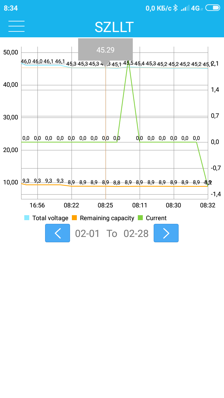

Vlad/Ivan
Подскажите. Не пойму график тока.
