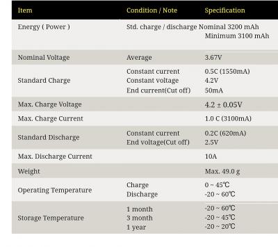

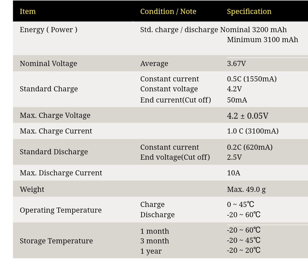

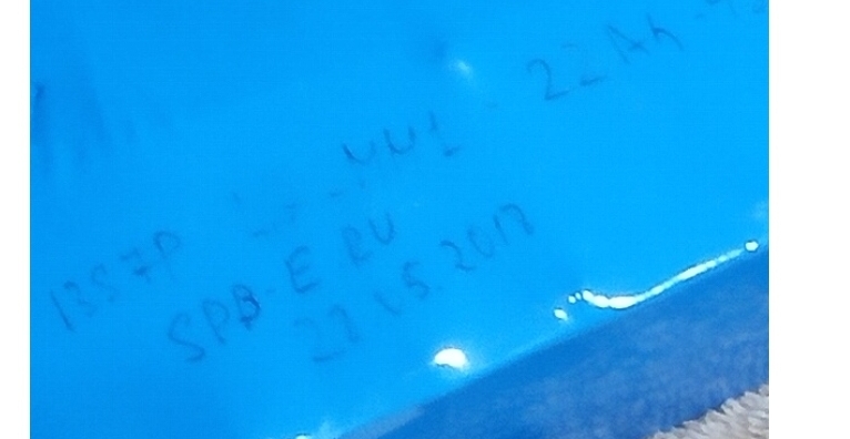

Цитата: М-Велосипедист от 22 Окт. 2020 в 11:33Сначала утверждали, что элементы весят 50гр.
Ну вы ж даташит не выложили.  И то если бы не надпись на фото которую вы не хотели выкладывать.

Цитата: М-Велосипедист от 23 Окт. 2020 в 11:20все батарейки работают в штатном режиме
О. Какой нахрен штатный режим. Даже для mh1 штатный это 0.62А. У вас вообще познания в электротехнике есть?
Добавлено 23 Окт. 2020 в 12:18
У вас из там сколько 7шт. Ну отлично ваш стандартный ток 4.34А. Отличная батарейка. В кавычках канеш.

Цитата: Paxxa от 23 Окт. 2020 в 12:14Ну вы ж даташит не выложили.  И то если бы не надпись на фото которую вы не хотели выкладывать.
Если я что то не выложил надо попросить и я выложу, если оно у меня имеется.
Нельзя же  утверждать то о чём вы не имеете представления.
Попросили показать АКБ я вам его и показал - проблем никаких.

Цитата: Paxxa от 23 Окт. 2020 в 12:14О. Какой нахрен штатный режим. Даже для mh1 штатный это 0.62А. У вас вообще познания в электротехнике есть?
Цитата: Paxxa от 23 Окт. 2020 в 12:14У вас из там сколько 7шт. Ну отлично ваш стандартный ток 4.34А. Отличная батарейка. В кавычках канеш.
МК и АКБ 4,4А.Ч. вынуты из одного гироскутера - уж более штатного режима трудно себе представить...   ;-D

Цитата: М-Велосипедист от 23 Окт. 2020 в 12:22Попросили показать АКБ я вам его и показал - проблем никаких.
Акб на вашем фото. Написано lg mh1. Все по честному даташит выше. Ток 0.62А стандартный, При этом они выдадут 3100мАч в тении 300циклов.
Можете доказать обратное конечно, но у вас таких познаний нет.

Цитата: Paxxa от 23 Окт. 2020 в 12:37Акб на вашем фото. Написано lg mh1. Все по честному даташит выше. Ток 0.62А стандартный, При этом они выдадут 3100мАч в тении 300циклов.
Я не против написанного.
Не пойму ... Такое ощущение что вам надпись не нравится, её писал не я так что ничем в этом вопросе помочь вам не смогу.

Цитата: М-Велосипедист от 23 Окт. 2020 в 13:00АКБ лежащих у меня на складе.
Не на складе а в сборке 13s7p. Это одна батарейка.
