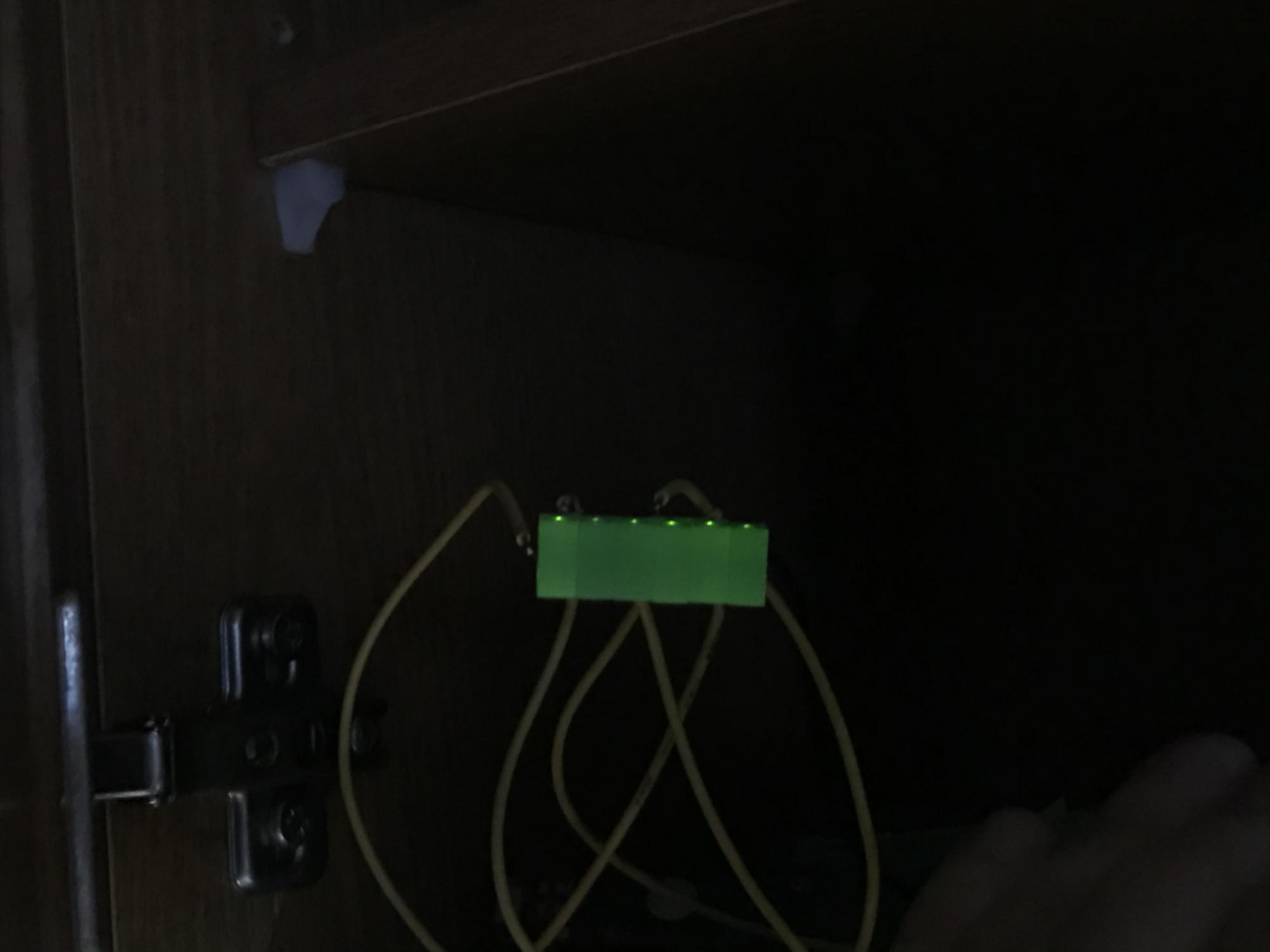

Физический индикатор проблем с батареей
Автор SkeptiK, 29 Янв. 2020 в 21:13

[user]Invar[/user], на мои вопросы ответишь?
Добавлено 30 Янв. 2020 в 13:59
[user]Althair[/user], профессионально этим не занимаюсь, но даже китайское говно одного производителя работает в этой схеме как надо. Тем более после сборки я же проверяю - светимость одинаковая у сборки или нет.

SkeptiK
Цитата: Althair от 30 Янв. 2020 в 14:21
Так оно и понятно, тебе погрешность в 0.2..0.5 ма некритична...
Зачем тогда это обсуждать, если это не критично?

Цитата: SkeptiK от 30 Янв. 2020 в 12:57
Главное: Его нельзя держать постоянно подключённым.
А зачем? Ткнул раз в неделю и достаточно. Для остального есть бмс.
SkeptiK
[user]tmiaer[/user], бмс есть не у всех, это просто факт. А у 90% пользователей БМС без балансира. А 5% из них вообще не выполняют своих функций.
Invar
Как раз для этого и стоит раз в неделю потыкать. Независимо от наличия и типа бмс.
SkeptiK
[user]Invar[/user], мою штуку не надо подтыкать, она всегда есть. А значит нельзя забыть или полениться. Очень просто объяснить как с ней работать и главное она ничего не жрет и не правильно работать в ней нечему.

SkeptiK
[user]tmiaer[/user], открой кугу и увидишь. Гироскутер ещё можно.
SkeptiK
Надо понимать, что у бмс есть один важный момент. Ты на неё рассчитываешь. А на эту штуку не надо рассчитывать. Контроль батареи тут просто потому что физика. Конечно и тут отказ возможен, но для этого должны отпасть разом все провода кроме плюса и минуса. Вероятность меньше чем не правильная работа китайской бмс.
SkeptiK
Та же самая батарея приближается к 3.5В на ячейку, виден маленький разброс
И самое прикольное, что на 3.3В на ячейках индикаторы полностью потухают - батарея почти разряжена (ехай к дому).

SkeptiK
[user]tmiaer[/user], а конструктивно?
Добавлено 31 Янв. 2020 в 14:52
Ты ж прекрасно понимаешь что яркость будет снижаться постепенно
SkeptiK
При дневном свете индикаторы гаснут на 3.5В
