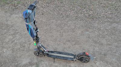

Здравствуйте, недавно зарядил свой куго и как обычно поехал на работу ,но через километр он потух , через время всё включилось и я поехал дальше,но опять недолго.приехал разобрал батку померял напругу на ячейках, всё нормально в пределах дизбаланс 0.01. Подскажите пожалуйста в чём дело?
bes
Извините забыл написать что напряжение быстро падает за этот километр с полного до нуля

батарея всё время была в пользовании или самокат стоял какое-то время?
судя по описанию - деградация, надо батарею нагружать и тестировать..

[user]inwin[/user], Дим, он же пишет
Цитата: bes от 21 Янв. 2020 в 13:25разобрал батку померял напругу на ячейках, всё нормально в пределах дизбаланс 0.01
т.е. напруга ровная на параллелях.. значит не параллель сдохла..
Если реально быстро падает напряжение, именно падает за небольшой период, а не одномоментно кончается за несколько секунд, то похоже на деградацию всей батареи, встречал такое, если просто отключается, то может и BMS померла.

Ребята всем спасибо за советы ,Куга прошла 1700 ,батарейка долго не стояла.
Очень жаль но под нагрузкой проверить нечем ,Куга не первая  всё сам герметил батка как новая на вид , может кто может посоветовать кто может заняться ремонтом батки Мытищах, Королеве или на севере Москвы по ярославке, ещё раз всем спасибо :hello:
