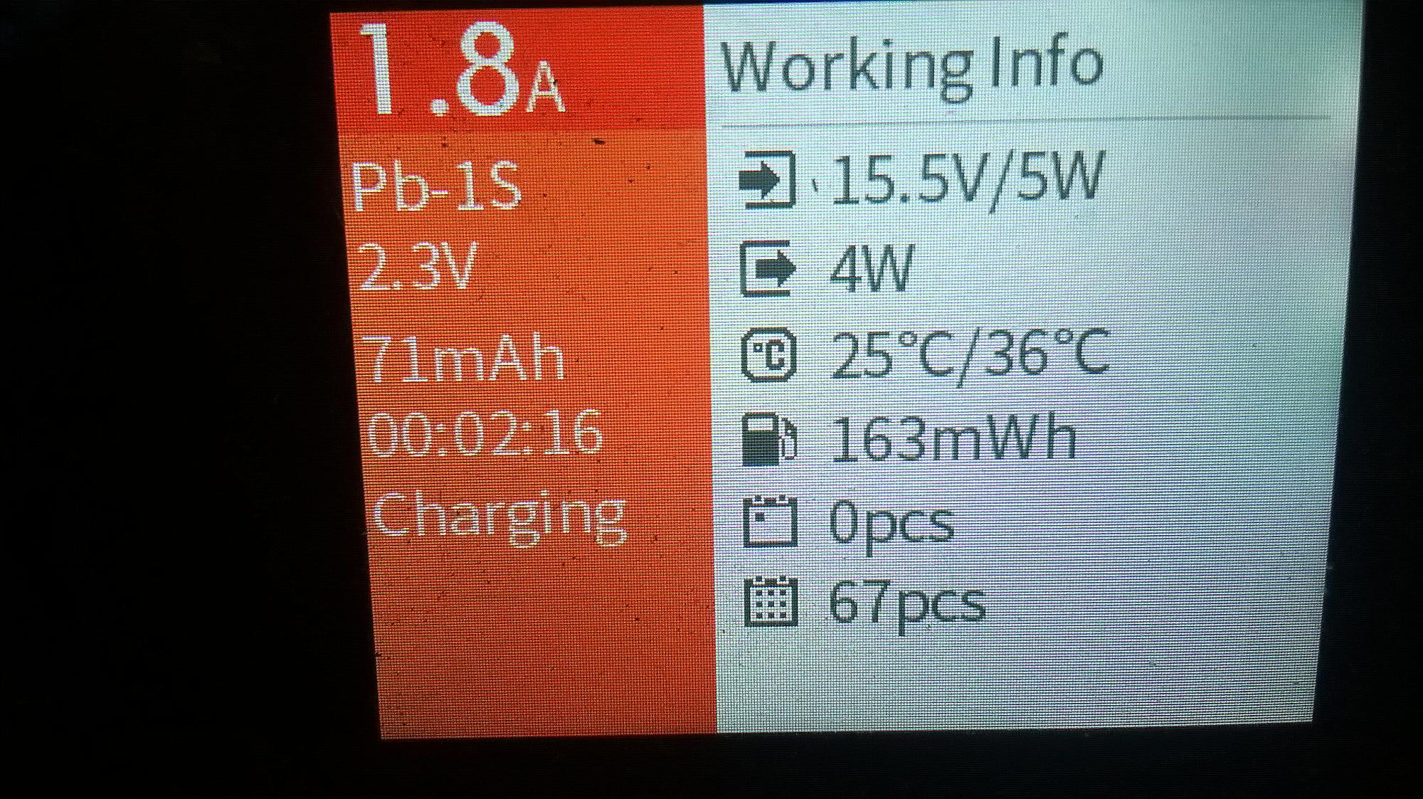

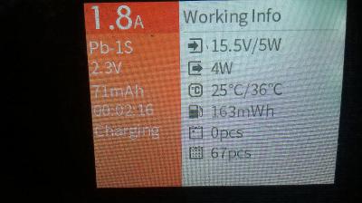

Подключил  к другой  ISDT   в настройках  ток 5 ампер напряжение 2.7 вольт , ток упал  также сразу . Нет у ячеек желания большой ток потреблять .
А вот эта (на которой при U=2,7v ток упал сразу же) похоже именно засульфачена и требует длительного держания, как [user]Vova_n[/user],  написал
на малом токе без ограничения U.
Поставьте ее под бОльшее U (если возможно и ЗУ подхватывает) ---> можно даже выставить до 10-15v (если есть режим блока питания с настройками CC), но ток ограничьте на уровне 1-0,8% и увидите сначала взлет U и постепенное его снижение.
Когда U снизится до 2-2,2v, можно поставить под обычный режим заряда PB-1s (но лучше малым током 1%) и забыть про него на пару суток.

Понял жду падения тока и автоматического отключения на аймаксе , а вот с ISDT  немного ошибся  там максималка по выбору напряжения на одну ячейку по свинцу  2.4  вольта  пока на ней заряд .
Ну тогда эта вторая (под ISDT) тоже не засульфачена, а скорее имеет высокое Rвн из-за того, что часто уходила ниже 1,7-1,5v или от перезаряда,
связанного с сушняком (что тогда гораздо хуже).
Тогда пусть стоит на заряде до 2,4v и следует знать до какого min-тока сможет снизиться (и до какого Umax сможет подняться).
Какой min-порог тока на этом ЗУ (ISDT) для отключения заряда автоматом?
В IMAX b6 min-порог тока для автоотключения =0,1А (что для АКБ 140Ah =0,07% - и это идеально, если достижимо данной банкой).

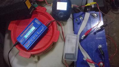

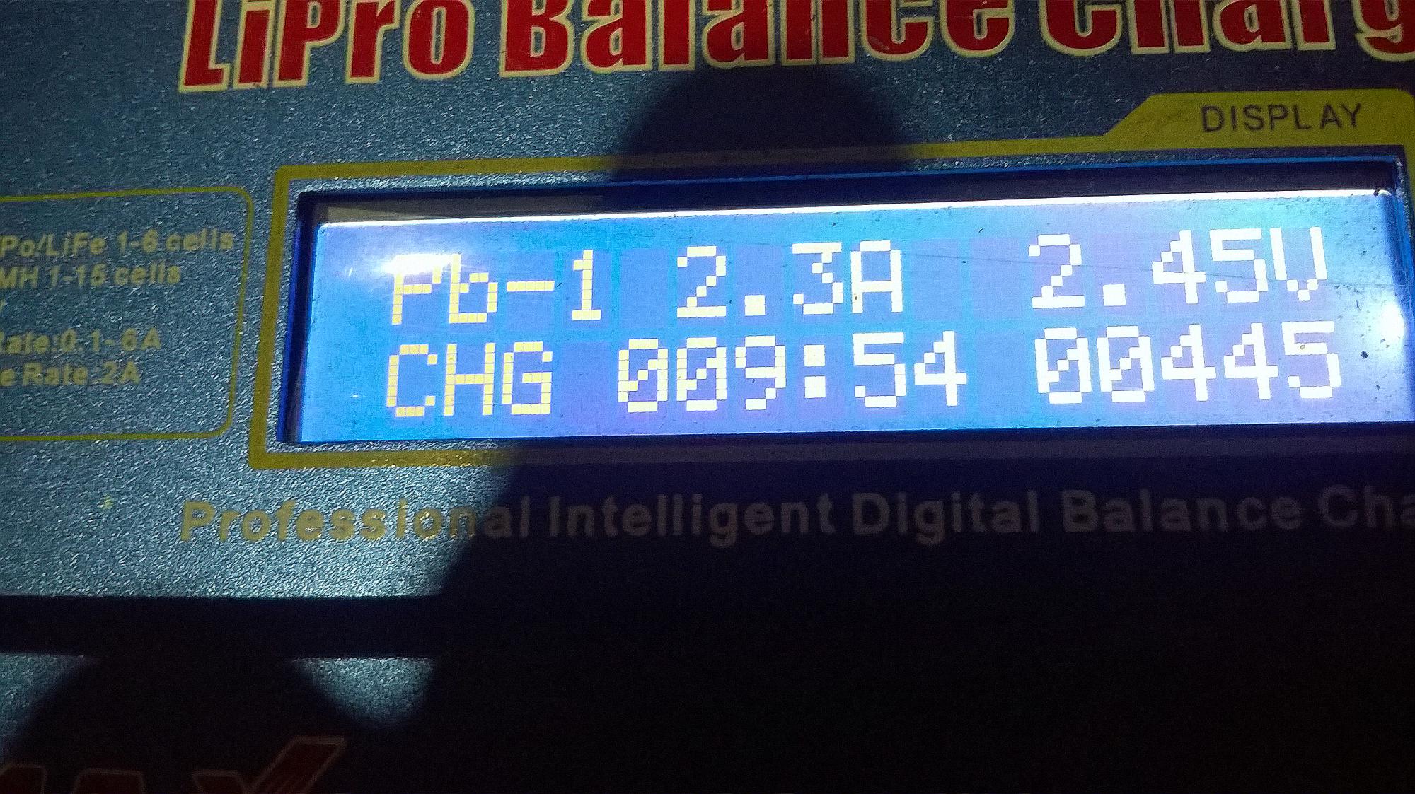

 Аймакс окончил заряд  8.3  ампера залито ,  поставил  на заряд  в режиме одной ячейки лифёр .  Заряд током  1.4 ампер  напряжение к сожалению  2.7  вольт конечное нет возможности выбрать , ISDT  пока  заряжает  в основном заряде  больше  6 ампер  зашло .
Понятно  что результат не утешительный  посмотрю как на втором этапе пойдёт  , даже 1С   залить не реально .Хотя 33.6  ампера  за сутки  током 1.4 ампера  получается - четверо суток  , но 3-5С
По второму этапу , на индикаторе аймакс  напряжение 2.85-2.86  на  саморезах ячейки  2.71 вольт  , может конечно  нужно было 2.8 ампера ток заряда поставить  .

Это очень хорошо, что IMAX смог закончить заряд, снизив ток так низко (до 0,1А) ---> значит есть шанс, что эта банка больше засульфачена, чем имеет предпосылки к терморазгону из-за перезаряда-печенья. Емкость не взяла больше, т.к. Umax всего 2,4v и ей нужно гораздо больше.
Сейчас, после постановки под заряд в режиме лифера током 1,4А до какого U сразу поднялось?
И какое через некоторое время стало?
Точно маты сверху в луже?
Пузыри всплывают в этих банках (шампань проявилась)?

Не нужен ей сейчас бОльший ток - нужно время и повышенное U.
И обязательно зеркало сверху.
Branimir
Дальше хорошо бы заметить, будет ли при данном токе прыжок U>2,90v и как будет себя вести через некоторое время U
(хорошо, если начнет снижаться).
В дальнейшем обязательны данные замеров только на шурупах, а не на шкале IMAX-а...
И что с газообразованием?

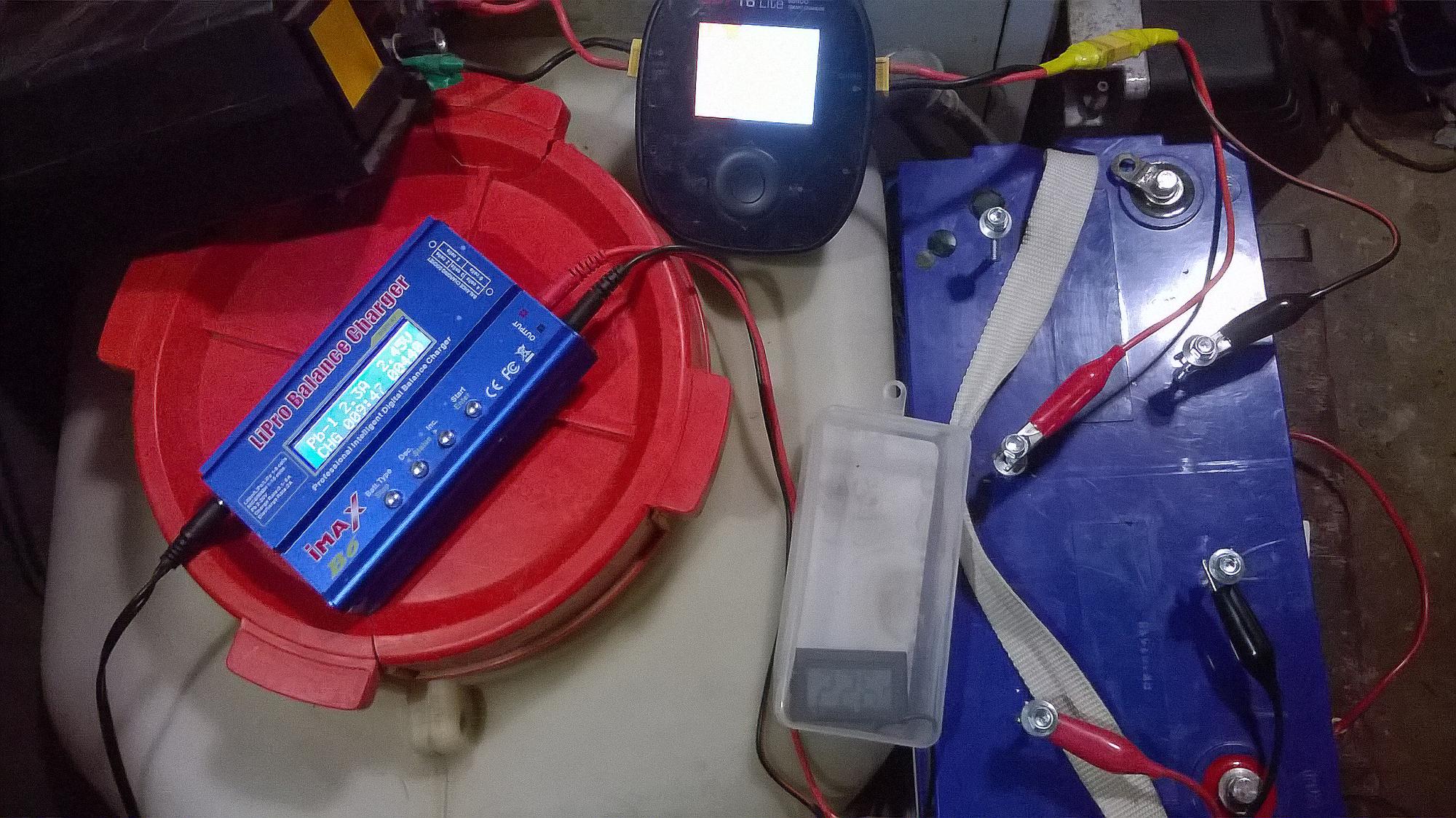

Обязательно прослежу за напряжением именно на шурупах  , залито сверху  прилично  пробку не открывал  но шипит прилично . Схожу лужу проверю , отпишусь но уверен  сверху много воды . Датчик температуры как раз внизу между этих ячеек , следить при повышении температуры  удобно.
Цитата: Branimir от 26 Янв. 2020 в 18:23Сейчас, после постановки под заряд в режиме лифера током 1,4А до какого U сразу поднялось?
Практически  сразу  на индикаторе  до 2.85  , что на шурупах 2.71  соответствовало . Последняя проверка  2.88 вольт  залито больше 1-го ампера .
Цитата: Branimir от 26 Янв. 2020 в 18:23Точно маты сверху в луже?Пузыри всплывают в этих банках (шампань проявилась)?
Очень много перелито было , но проверю  . Заодно и со второй ячейкой нужно определяться ISDT сейчас  основной заряд окончил до 0.1 ампера , но поведение в добивке  плавает  с промежутками по времени . Ток   от нуля далее   0.2  затем 0.3  переход  в 0.2  и снова ноль и так по кругу   , за 7 ампер зашло уже. Либо  на второй этап ставить , либо  дожидаться  8 ампер  закаченных .

 Проверил пузырит хорошо , воды с избытком  напряжение так и стоит 2.88 на индикаторе . На крышке груз был , сейчас пробка снята  нужно её одевать или заряд  с открытым  клапаном продолжать .

Это на шурупах?
Чтобы больше не путаться, не пишите пож-та в дальнейшем, что отображается на индикаторе ЗУ,
а пишите лишь значение U, замеренное на шурупах.
