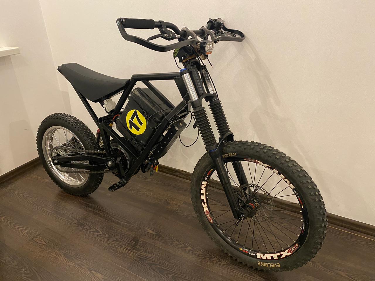

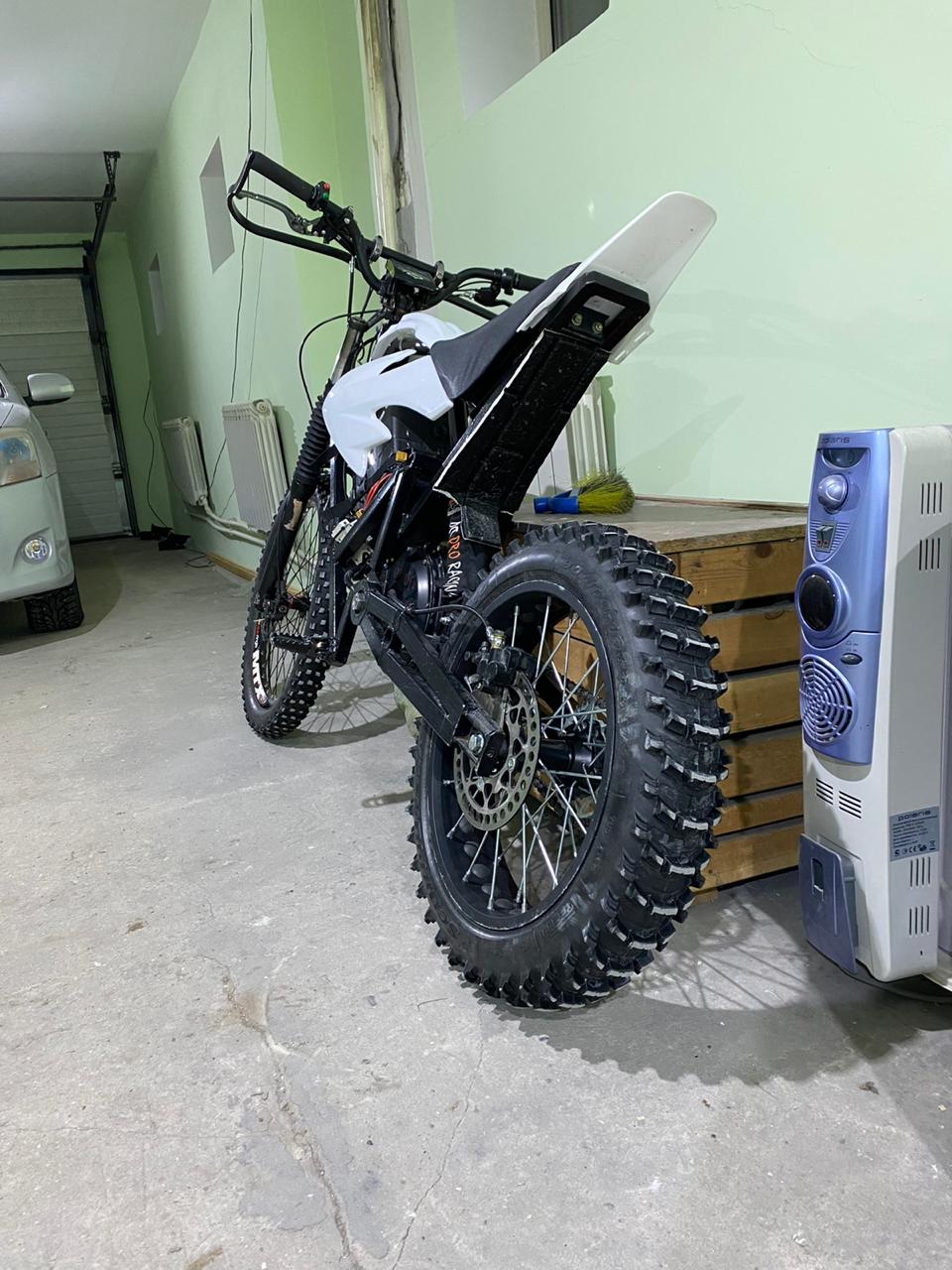

Попытка скопировать Алешу Поповича (удачная)
Автор jim229697, 07 Янв. 2020 в 12:20
Kintastic

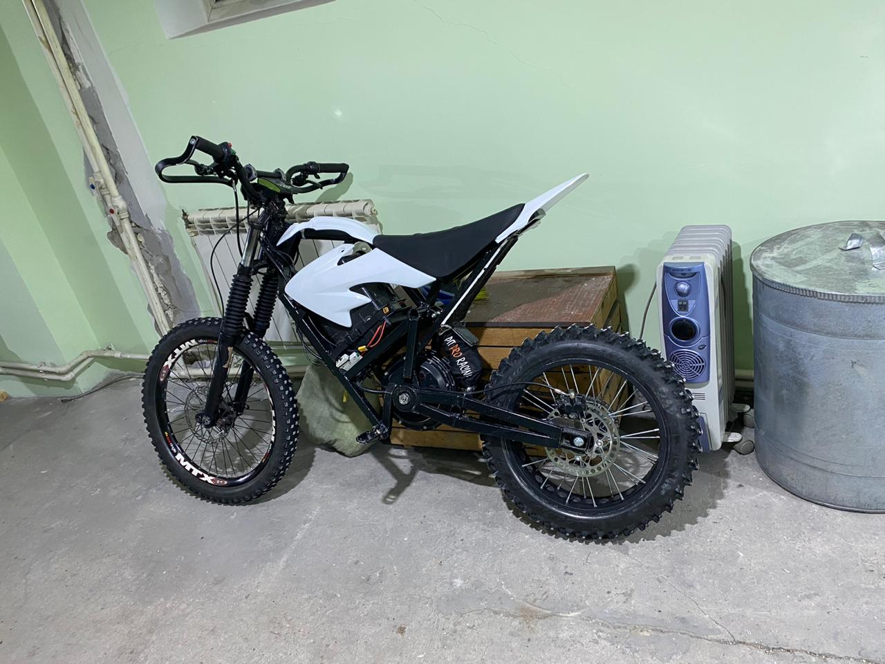

Вес вышел в 63 кг
У нас ещё сильные морозы, позже в апреле когда выеду, постараюсь добавить фоток и отчитаться как он едет.
Строим тяжелый электровелосипед! http://dnevniki.ykt.ru/Kintastic/729788
Теория тяги на электроэндуро https://dnevniki.ykt.ru/Kintastic/1166707
Kintastic
Байк оброс пластиком, пока ещё на стадии теста, тяга отличная, горки которые были доступны, берет легко, задний широкий вело обод пока к сожалению одинарный, но уже нашёл где искать двойной усиленный.
Kintastic

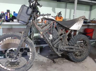

23 мая приняли участие в закрытых соревнованиях в г.Якутске по категории хард эндуро "Трофи", трасса протяжённостью 85 км, состоящая в основном из болотистой местности, на 40 км пути была организована точка заправки, где все участники могли сделать дозаправку, в моём случае скинуть АКБ и поставить новый. Из 10 участников до финиша добрались только 4, у большинства участников произошёл гидро удар, у кого полетела коробка, у двоих телесные повреждения, наш единственный электробайк из ДВС занял 3 место! Ехал медленно стараясь экономит батарею, до 40 км использовал батарею 21s45Ah, на заправке заменил на 20s45Ah. Байк по седушку был в воде на небольшое время, ни каких замыканий не произошло, по болотам и кочкорям тащил как трактор, трасса далась не сказать, что сложно, из-за легкости веса байка, широкой задней гребущей покрышки и хорошей тяги ни разу не застревал, шёл как танк!

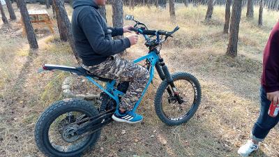

АлексейX
Ось не лопнет от такой нагрузки? Все же она рассчитана на работу в центе колеса и езду по ровным дорогам, а тут такая огромная нагрузка на неё.
jim229697
Цитата: АлексейX от 06 Сен. 2020 в 22:34огромная нагрузка
Извините, не понимаю о какой нагрузке идет речь. От ускорения или торможения? Ибо вес байка и райдера, практически, не воздействуют на этот узел, в отличии от расположения мотора в колесе. В нашем случае динамические нагрузки, при езде по бездорожью, поглощает аморт и заднее колесо. Во Во-вторых нагрузка действует не на всю ось, а только на два коротких участка с обоих концов (чуть более 2х сантиметров каждый) и большая часть этого участка заключена в подшипник и пластину крепления рамы. Таким образом, ось может только срезать как ножницами, а она закаленая. Может на фото плохо видно, но мне кажется, что прочность у байка излишняя. Была бы возможность провести испытания, я бы сделал раму еще легче
rzaviy
Отличный проект.
Ось ломается как раз от ударных нагрузок,а тут все удары принимает колесо.

АлексейX
Цитата: jim229697 от 09 Сен. 2020 в 04:39От ускорения или торможения?
Дело не в этом. Знакопеременная нагрузка воздействует на ту часть оси, которая находится между дропаутами, а вот на части, которые за ними, действует ударная нагрузка  и чем ближе находится точка крепления амортизатора к оси маятника, чем больше ось работает на излом. У меня самого ось тоже мотора закаленная и на 4 мм толще стоковой и идея поставить ее таким образом неплоха, но тут надо ещё хорошо подумать, можно ли ее так использовать.
Paxxa
Цитата: АлексейX от 09 Сен. 2020 в 14:19ударная нагрузка  и чем ближе находится точка крепления амортизатора к оси маятника, чем больше ось
Jim все правильно написал. Вы не досмотрели конструктив.
jim229697
[user]АлексейX[/user],  при расчётах, я доверился китайским инженерам)))) на питбайках рычажность 4:1 и ось маятника- пластилиновый прут 10мм, у нас же 3:1 и  закаленая пластина 10х14мм. Уверен, что этой прочности достаточно.
Kintastic

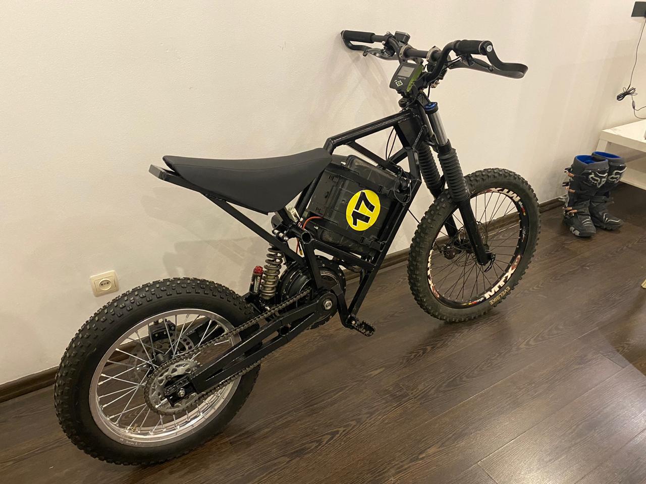

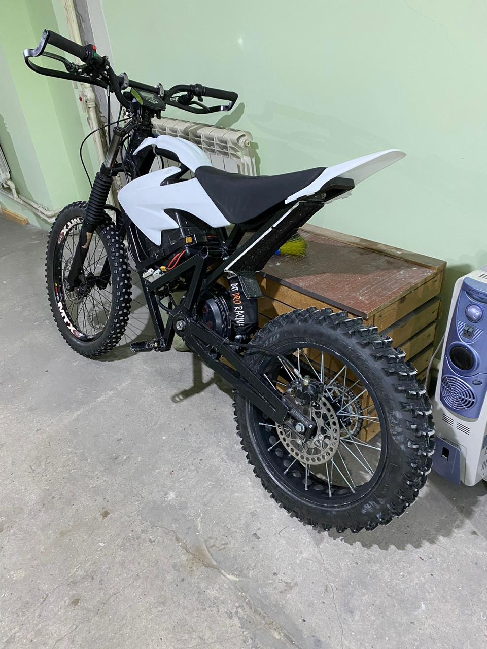

Лето прошло, стоит наконец немного поделиться впечатлениями! Вес байка около 58 кг, Евгений [user]jim229697[/user], облегчил раму на 4 кг, за счет меньшей толщины профиля трубы, двигатель QS 3000ватт 3-х витковый на 40, 3 версия (накат) , 50 магниты, обороты 1130, двигатель дриленный (просверленные крышки для охлаждения) , звезда ведомая 27, ведущая 43 оптимально (так же имеется 41 больше для города, 48 для горок). Акб из vtc6 240 эл., 72v36ah (13 кг.в сборе в кейсе), bms обычная 20s на 100а, снимаю 100а, 300фазных, стоит автомат "с63", мощности пока хватало на все, сейчас поменял автомат на 80А, и пробую ездить на 120а и 330фазных. Расход в режиме мото, около 50 км. Контроллер Адаптто Макс-Е, OVS 3, стоят дополнительные легкие радиаторы на силовых ключах, передней резины (вело 24") протектора, не хватает для нормального зацепа, и резины в продаже нет, собираю мото колесо на вело втулке 19*1.6. Хочу вилку поменять на manitou dorado, задний амортизатор сейчас fox van-r 240, пружина 350*3.25.
Канала на ютубе нет, не могу поделиться видео
Просмотрел все видео с электроэндуро, по мне у всех кросс, у канала "все в эндуро" есть видео про группу любителей собирающих электробайки на базе двс, после просмотра, появилось ощущение что у двигателей bldc нет тяги, горки берут только с разгону, конкуренции двс-у так токовой нету, возможно это связано и с большим весом, по моим ощущениям с мотор колесом как у меня можно горки брать без разгона, тот кто садиться попробовать ломает свою жизнь навсегда, иногда лучше не знать лучшего!  B-)
Перегревы все равно есть, по контроллеру иногда, хочется поставить сплошной большой радиатор, двигатель горки берет достаточно хорошо, но если крутая затяжная горка за горкой, то вместе с контроллером им нужна потом передышка  ;-D,  думаю о mxus 5k turbo 3t! Батарея пока тащит, Провод 8awg!

Stanislavchik
Почему думаешь Дорадо будет лучше? И что за вилка сейчас стоит? Кмк батарейки маловато уже.

Kintastic
Из-за технологичности наверное, из-за перевернутых ног, из-за не имение гориллы, на форумах о ней лестно отзываются, хочу попробовать, если найду б/у за приемлемые деньги, сейчас rockshox domain немного побывала в пожаре. Батарейки конечно хочется под 100 км в экстрим режиме, но лишний вес мне не нужен, хотя есть такой же кейс 1300 на руль и дополнительный акб, можно дополнять!
