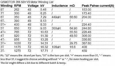

[user]Kintastic[/user], Сам перематывал, купил горелый за недорого. ничего сверхъестественного, потренировался на "кошках" получилось, так уже больше 20 мотор колес перемотал.
стандартная версия 2,5 Витка имеет 45 жил макс ток 459А у меня получилось 50 жил думаю 470А должно быть терпимо.

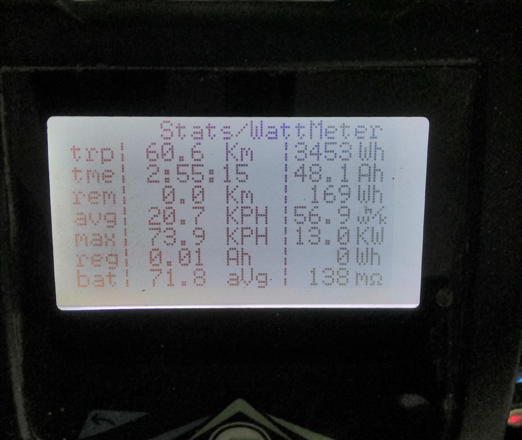

За эту покатушку высадил почти всю батарею, проехал 60 км

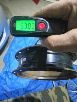

Kintastic
#164

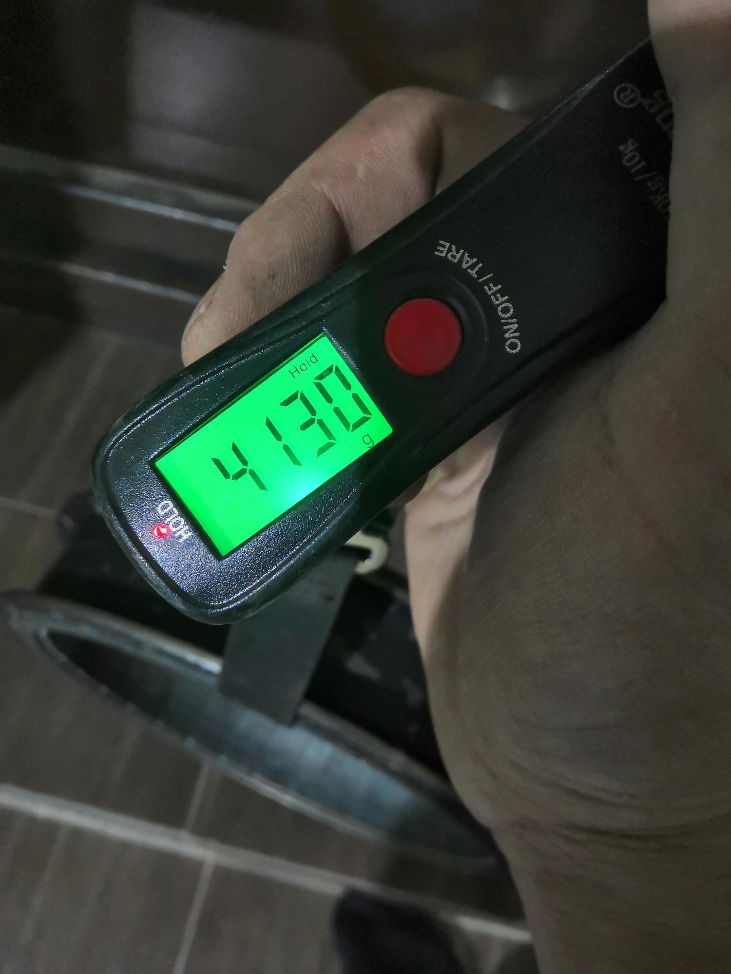

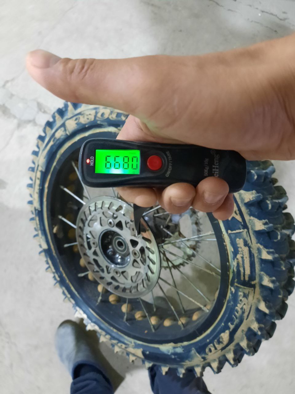

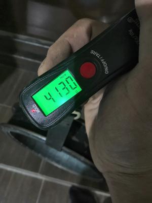

Вес маховика QS205 50h с магнитами
Вес маховика MXUS 5k turbo 55h с магнитами

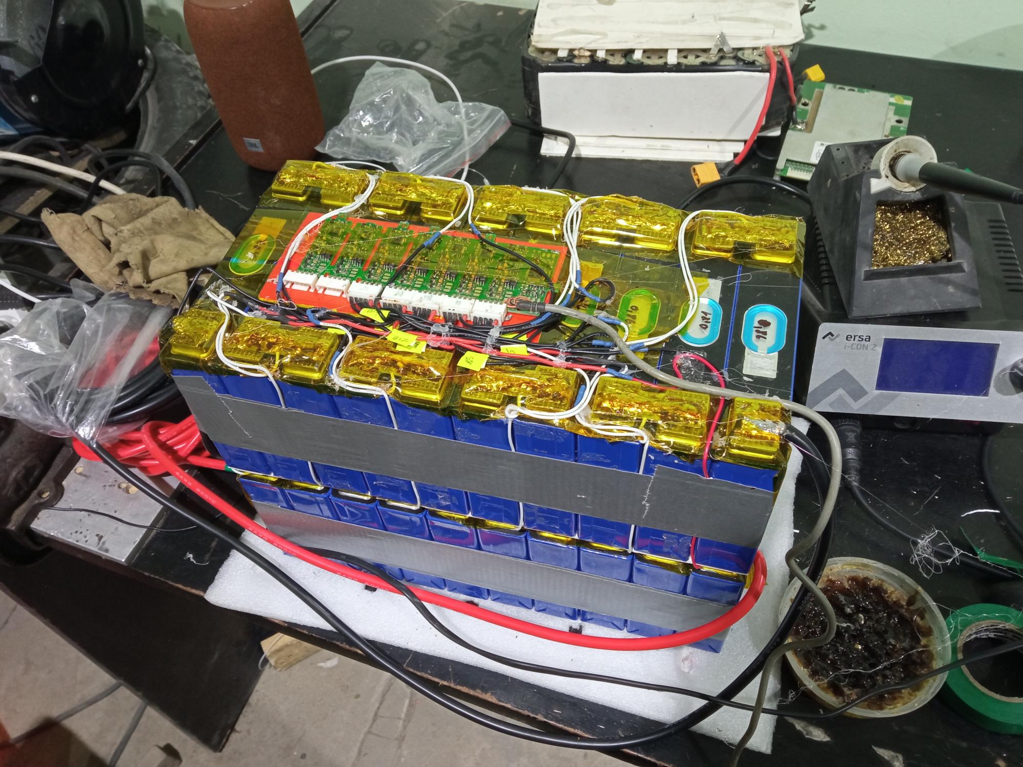

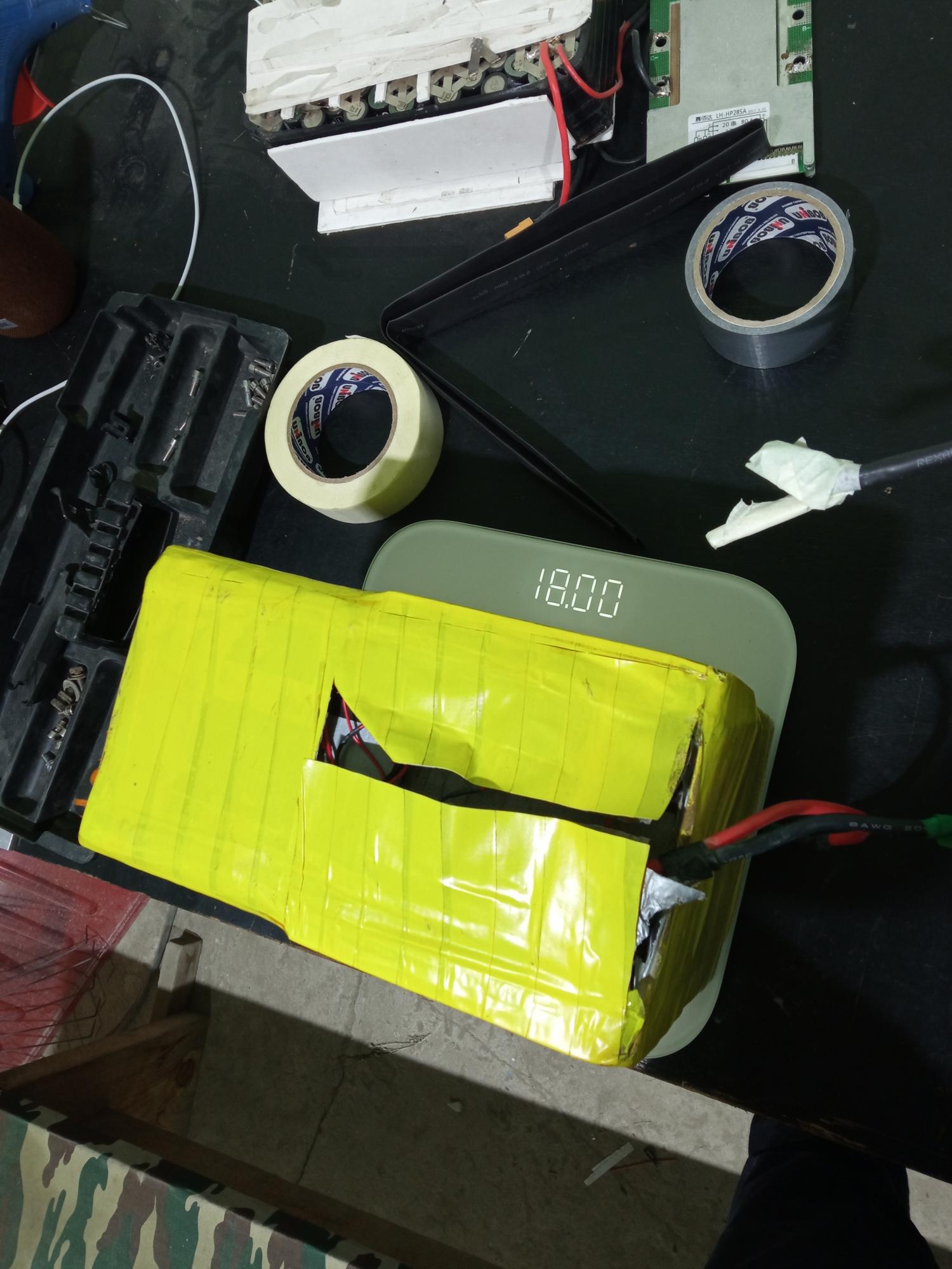

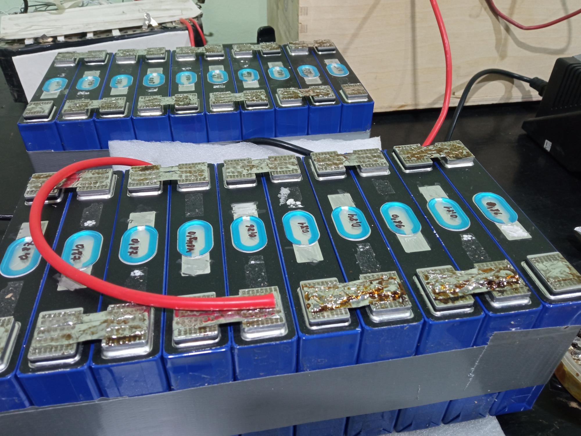

Kintastic
#167

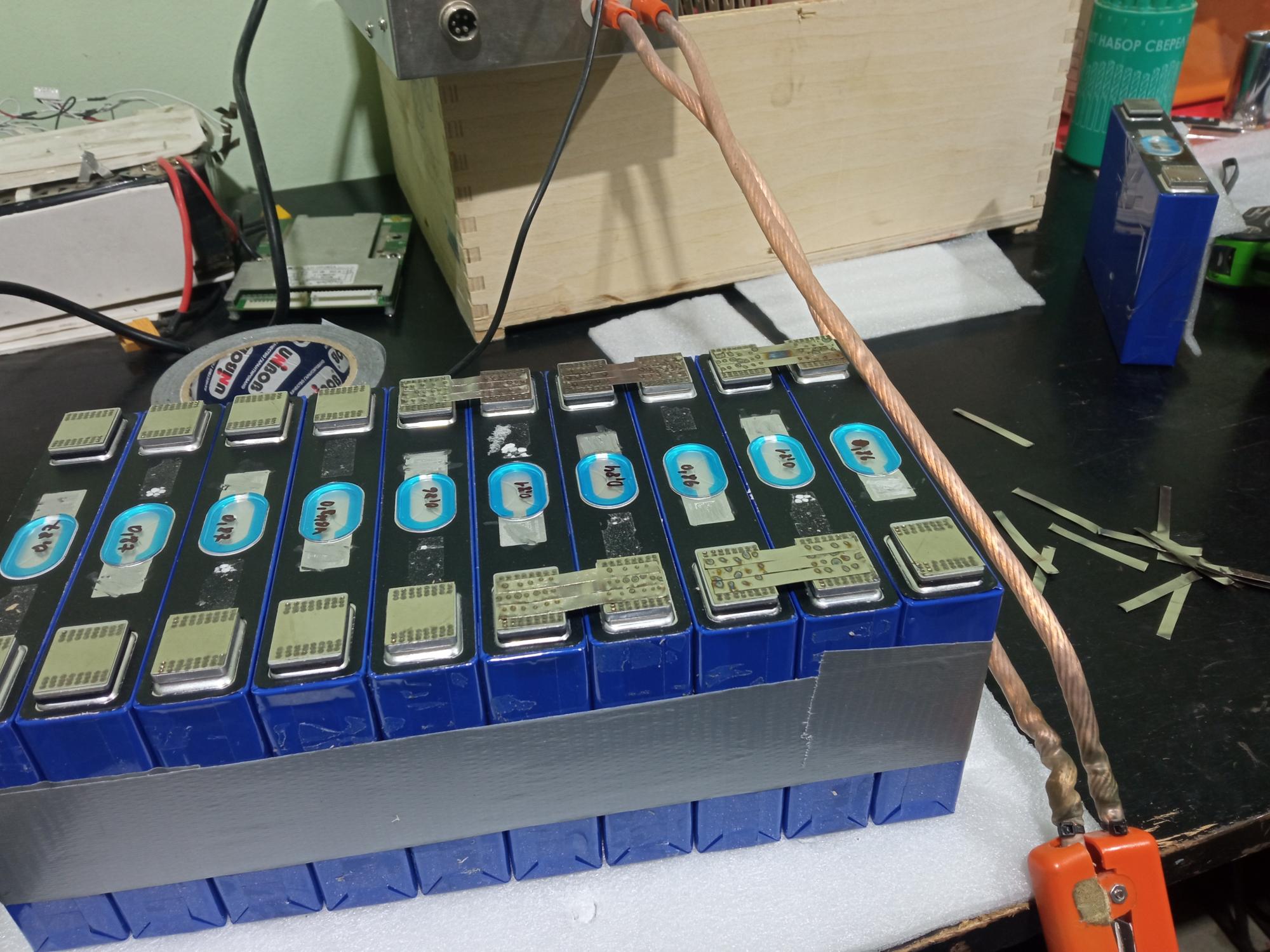

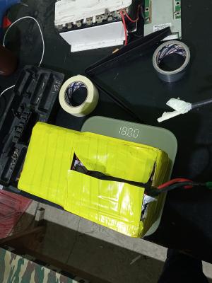

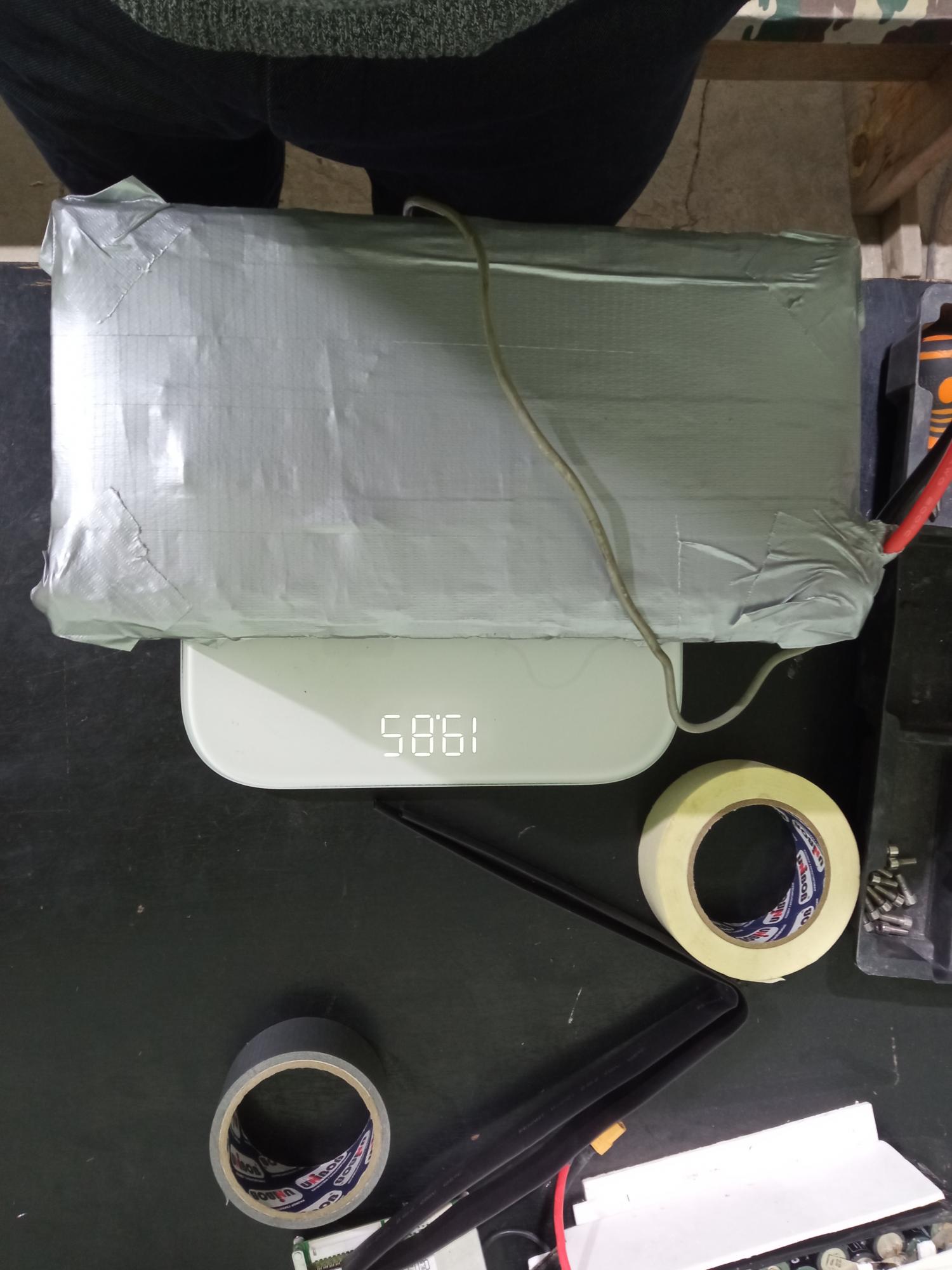

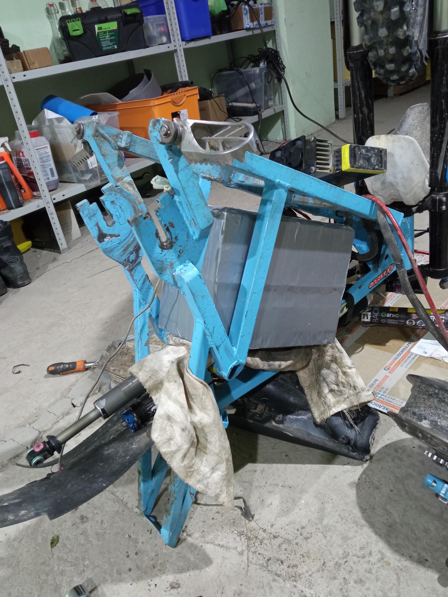

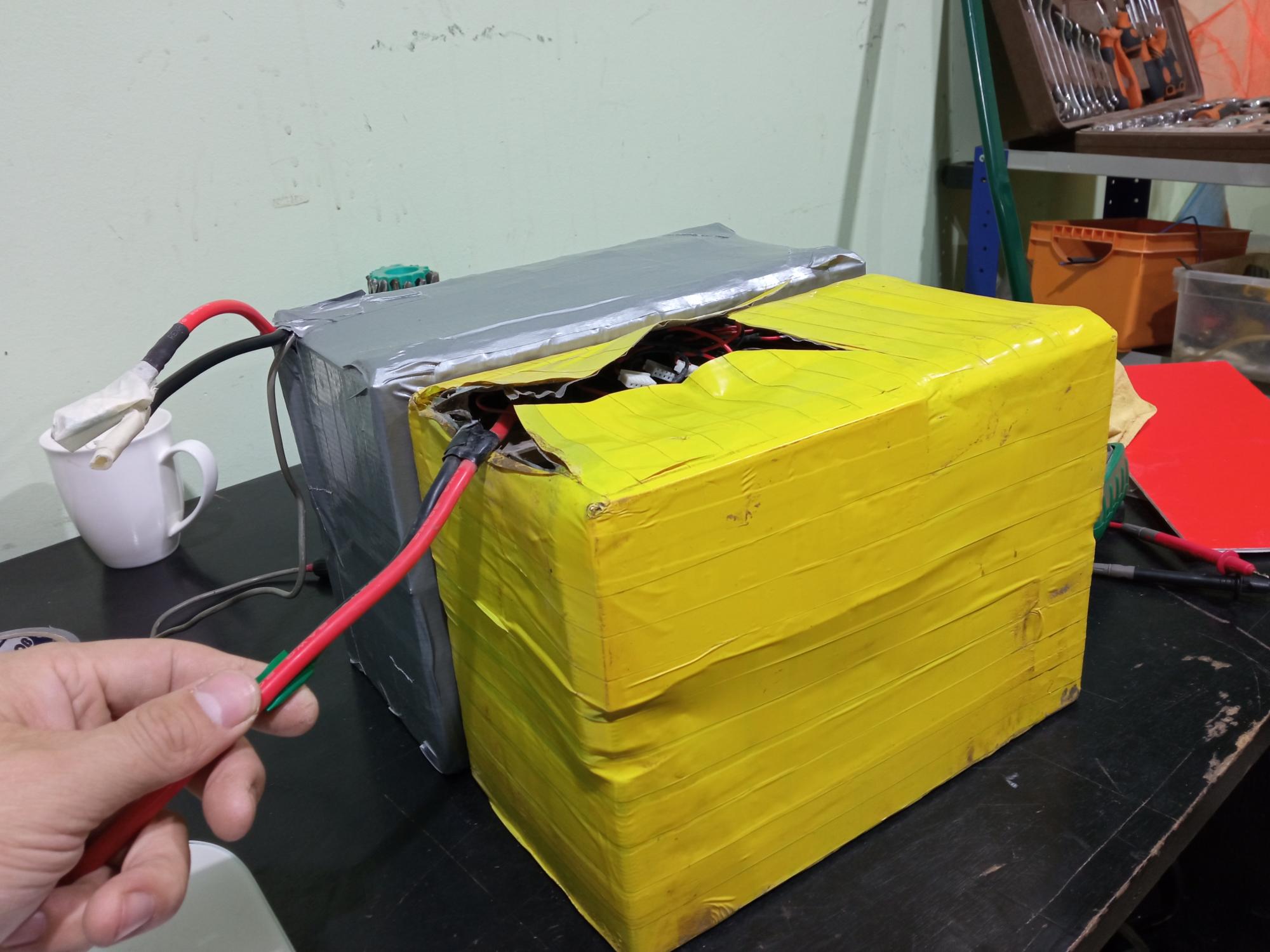

 Обновилась Акб  B-) с 50 на 60ач
Новая по весу 19,85кг
Старая 18 кг ровно
Разница в длине и высоте на 1 см
Так просто уже не запихать, пришлось пихать через попку!)
К гонке готовы, в классе ПРО, которая состоится 28 августа
Строим тяжелый электровелосипед! http://dnevniki.ykt.ru/Kintastic/729788
Теория тяги на электроэндуро https://dnevniki.ykt.ru/Kintastic/1166707

Виталик _76
Старая 18 кг ровно
А можно ссылку на аккумуляторы ? Теперь контролер стоит в середине под сиденьем ? Раньше был спереди.
Kintastic
#178
Цитата: Виталик _76 от 10 Нояб. 2022 в 02:00А можно ссылку на аккумуляторы ? Теперь контролер стоит в середине под сиденьем ? Раньше был спереди.
Элементы под АКБ 60ah брал у блогера Андрея Ващенко.
У контроллера появилось принудительное охлаждение, чем способствовало возможность установки в более защищённое место от влаги!
