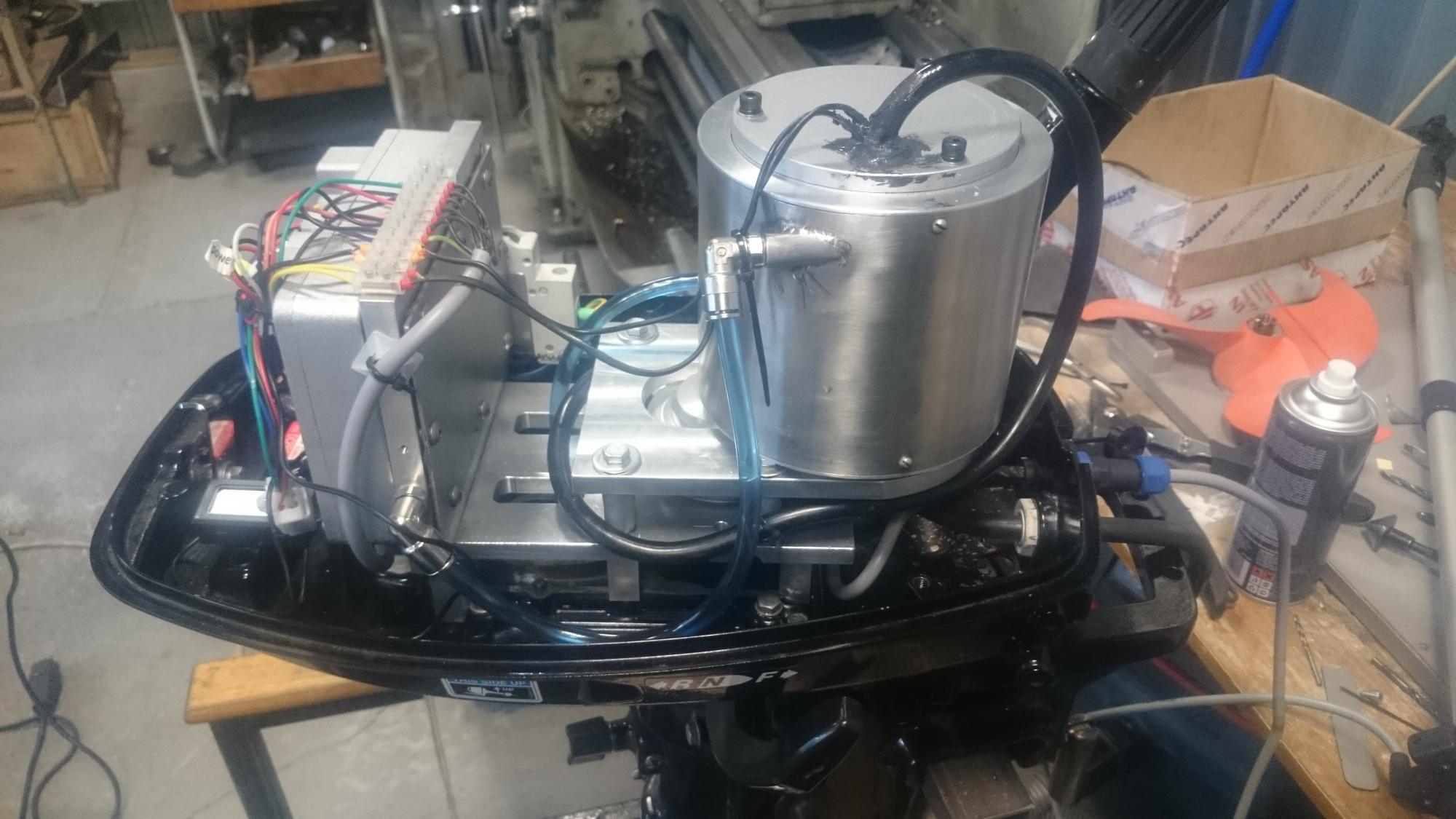

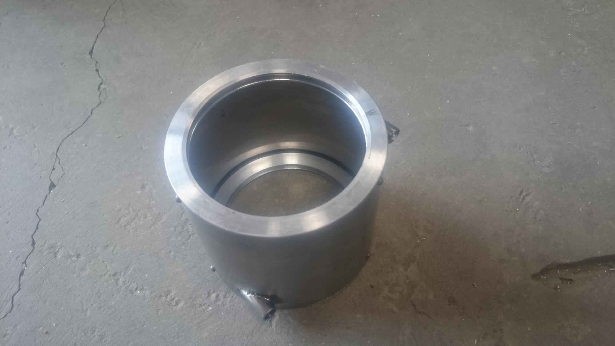

#114
Доделал охлаждение на моторчег. Теперь только испытание на воде покажет что получилось.

zloitapok
А внутри охлаждающей рубашки змеевик или просто полость?
парусная лодка длиной 8м, двигатель - Рома склепал, контроллер KLS6022H, АКБ - модуль шевроле болт
Loafer
#116
Цитата: zloitapok от 26 Апр. 2020 в 00:43А внутри охлаждающей рубашки змеевик или просто полость?
Полость. Сверху и снизу уплотнение кольцами резиновыми. Фланцы- на герметике.

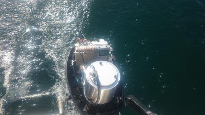

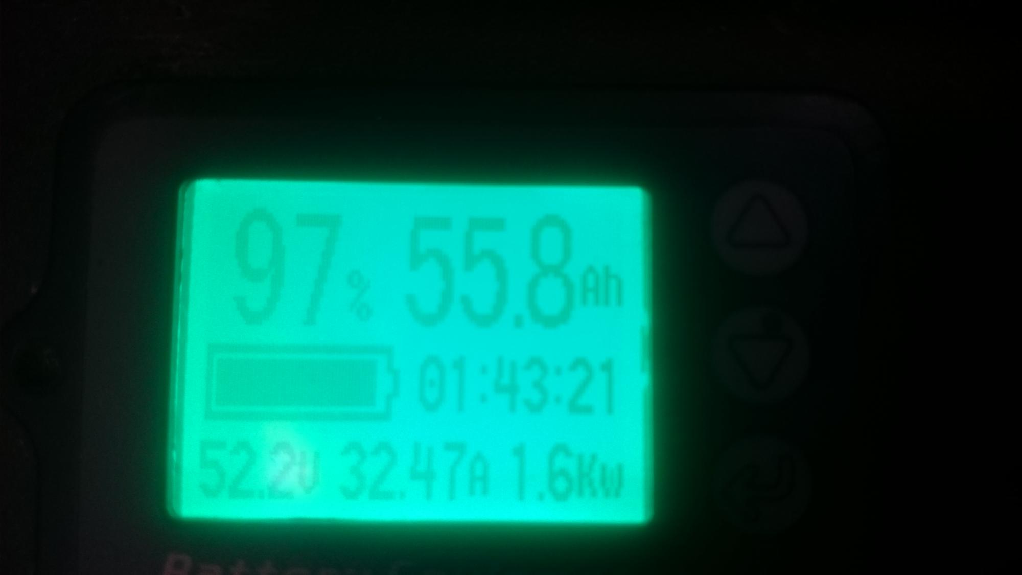

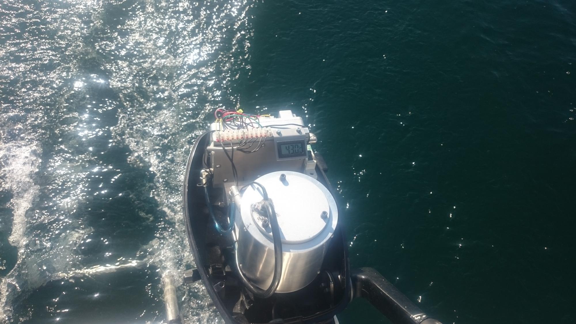

Наконец то до воды добрались :dance:. Первые испытания на воде - всё очень даже устраивает. Скорость яхты на максимуме 9 км/ч.(если верить смартфону). По "ощущалам" -больше чем на бензиновом. Упор на винте отличный. Обороты двигателя не мерили пока.
-температура на макс. оборотах.
При 16 А на двигателе скорость падает до 7 км/ч.  -это опять же по смартфону.
:wow: :bravo:
ALK
9 км это круто!
а винт какой сейчас стоит?
