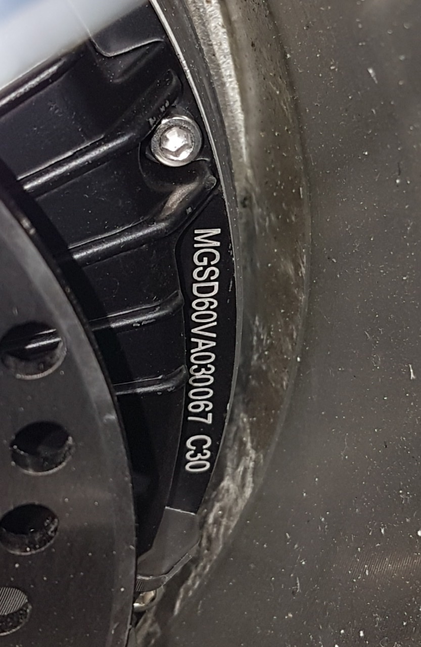

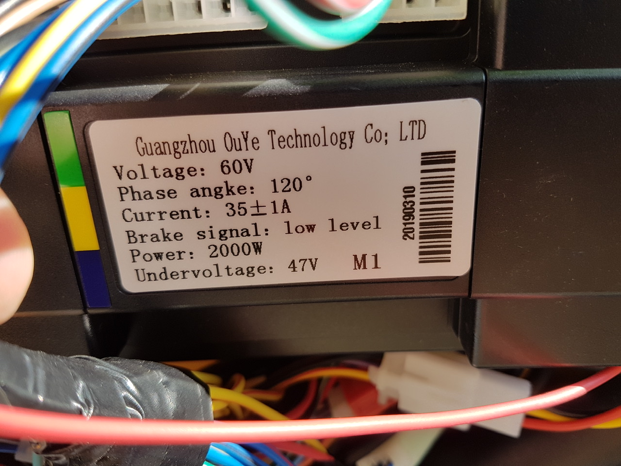

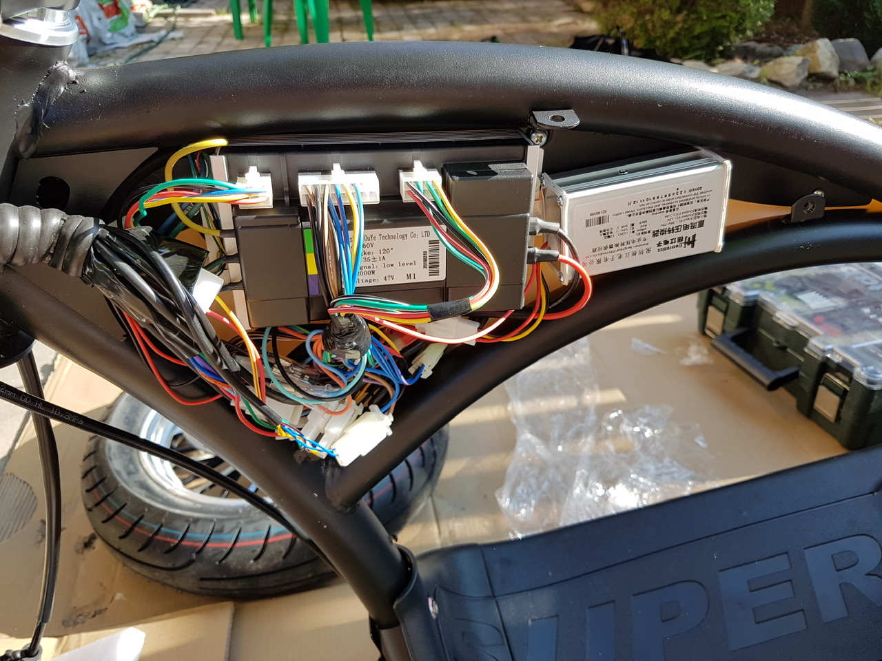

Нид хэлп. Не могу найти никакой информации по этому контроллеру. Вероятно это нечто программируемое. Явно программно лочит 45км/ч, задача-снять этот ошейник.
SkeptiK
"Явно программно лочит" - как интересно определили... 35а вполне себе предел где-то около 45кмч
Добавлено 03 Янв 2020 в 12:20
Да и что тут идентифицировать - все на нем написано. Если нужно больше - смотреть плату и точки на ней надо.

То, что ограничителем скорее всего является именно контроллер, решили после того, как вывесили ведущее колесо и на максимальном «газе» все упёрлось в те же 45 по спидометру.
Под нагрузкой - ему что 80кг седок, что 120, едет те же 45 (47 по gps).
Три положения переключателя на руле, все три визуально переключатся (отображается смена режима на дисплее), но второй и третий режим по максималке одинаковы.

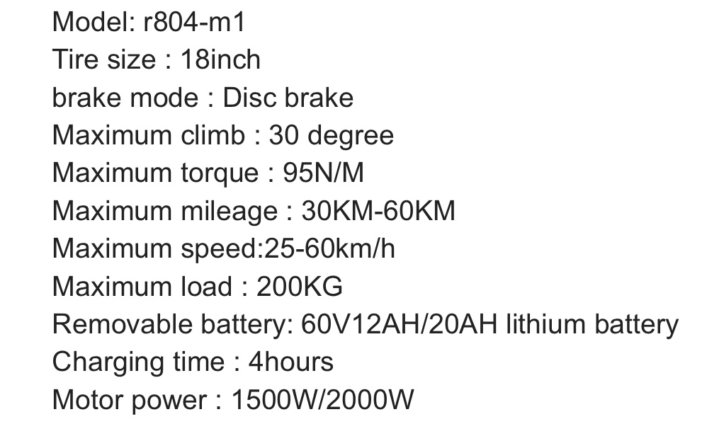

Вот прямая ссылка на производителя, там явно указана максималка 60 для 2kw. Но сертификация EЕС обязывает ограничивать на 50.
http://harleyelectricscooter.blogspot.com/2019/04/guangzhou-ouye-technology-co-ltd-super.html
An1965
По ссылке указана максимальная скорость 25-60 км\ч, а конкретно по Harley Citycoco Chopper Super Rooder R804 M1-45км\ч

Ну если так, я бы сказал что шансов победить мало, потому что оно прошито и смотрит на обороты колёса. Обмануть его никак. Проще поменять контроллер.

_claw
чтобы что то вам посоветовать неплохо было еще и фото контроллера изнутри с 2х строн увидеть. желательно в хорошем качестве и разрешении. как вам и сказали ранее
