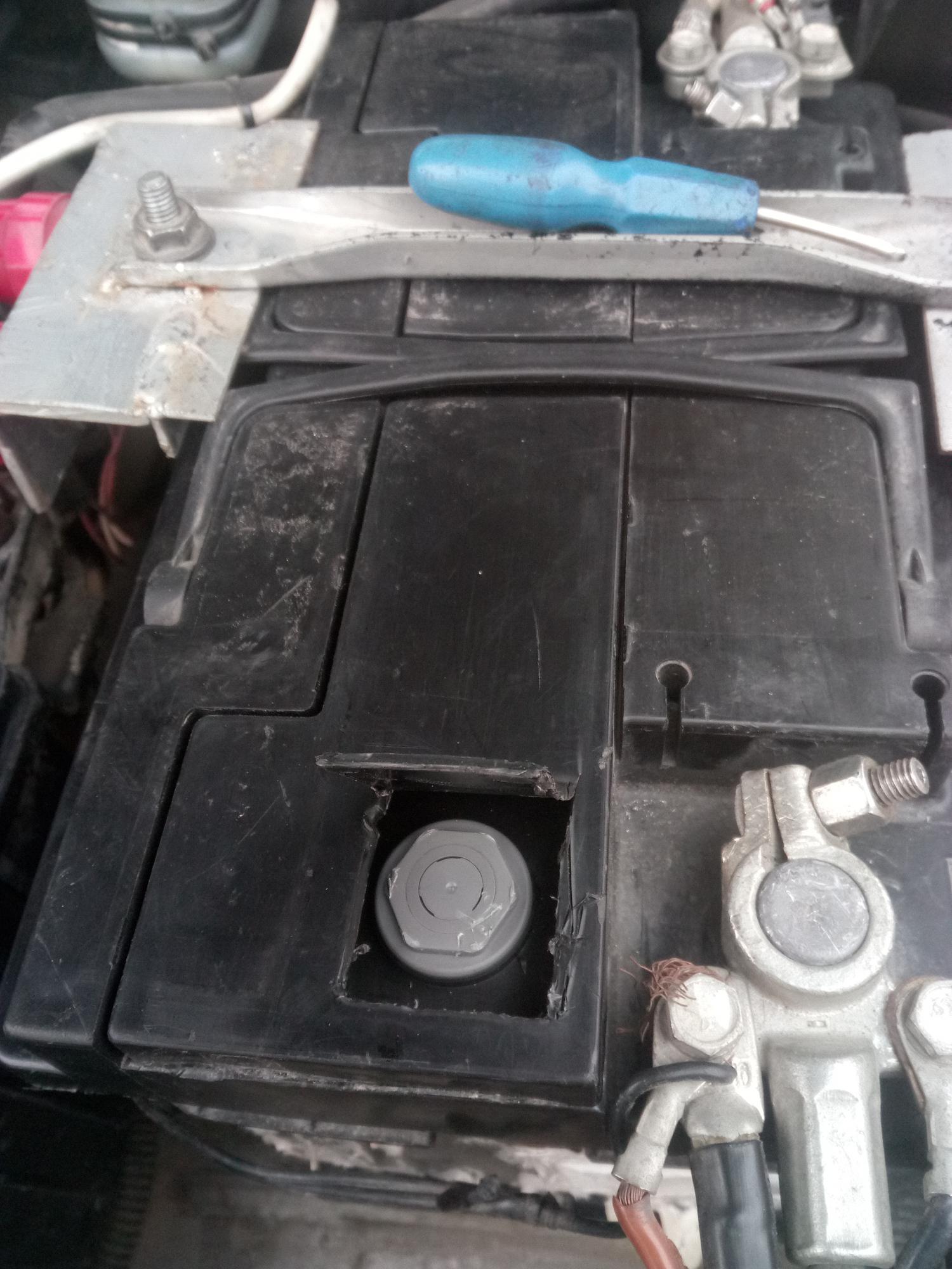

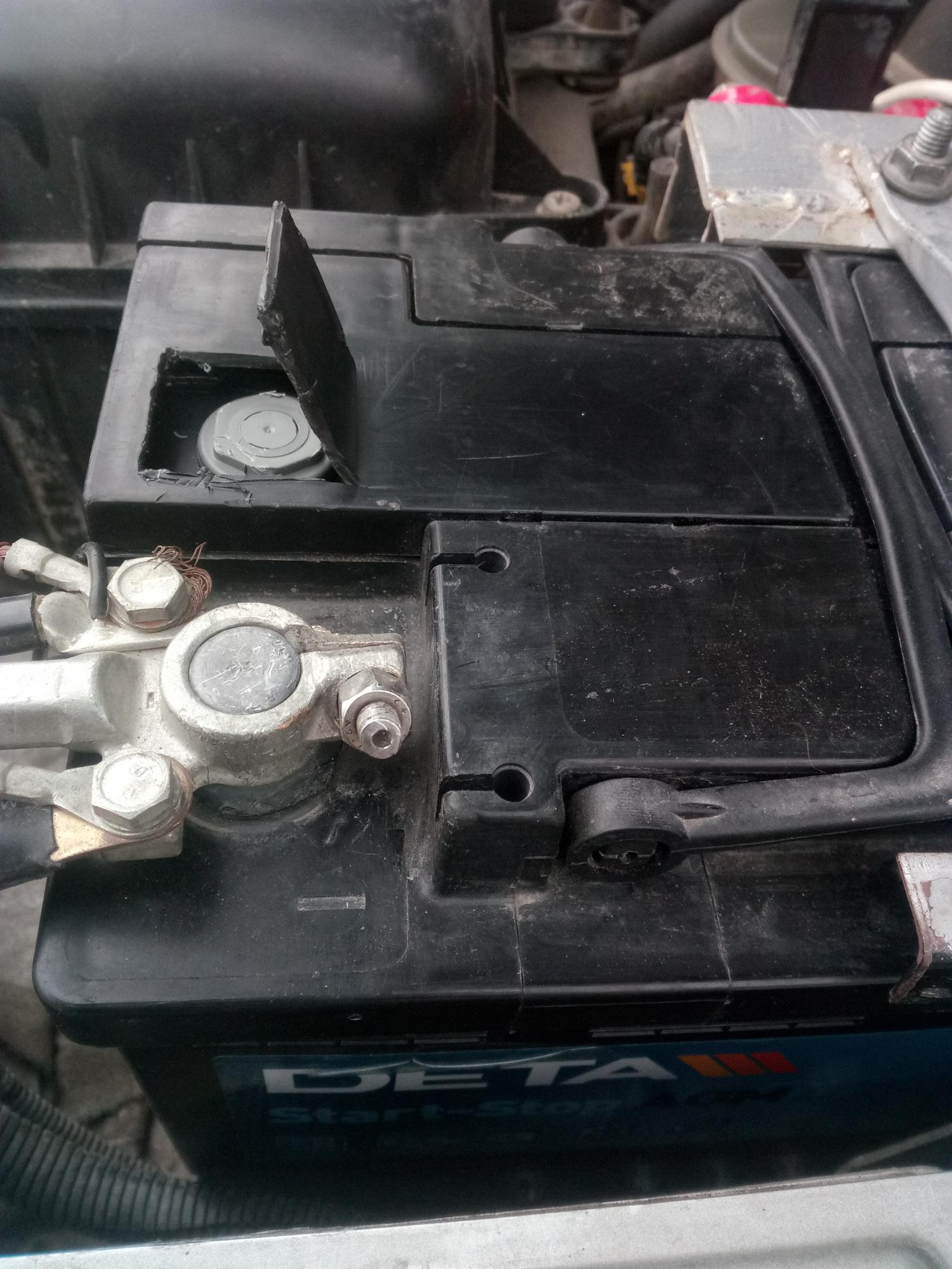

В мёртвом Боше минусовая  выше 1.19  так и не пошло , другие  три  чуть ниже 1.27  оставшиеся  от плюса  обе за 1.25 .  Насчёт AFA   скорее всего  плотность  очень высокая - не поглядеть  . С крышками сверху  не разобрался как снимаются ,на вид как на мертво к корпусу запаяны. Пока практически новый уродовать не решился .
