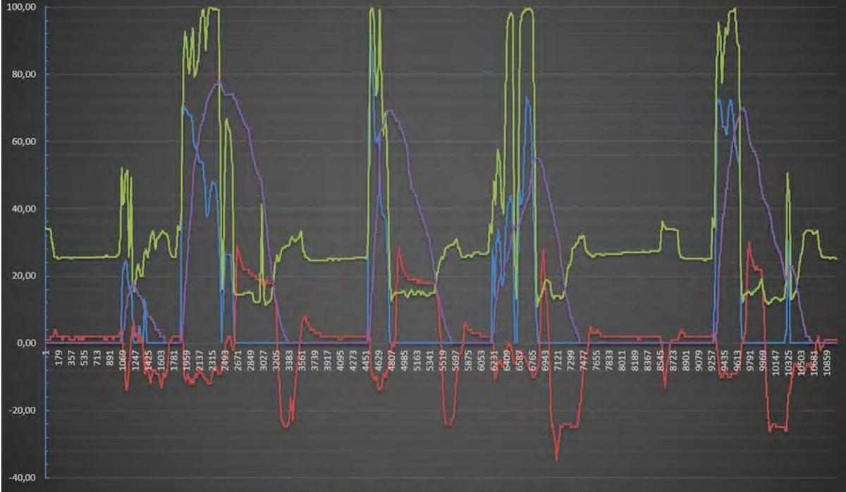

[user]Паяка[/user], если я вижу на клеммах акума  такую, как на приведенной диаграмме, "пляску" тока при установившемся движении авто, то можно рассчитывать на уменьшение расслоения или наоборот, на увличение?
кривая тока - красная... положительная её часть - заряд батареи в пути, отрицательная - соответственно разряд...

Паяка
[user]СтэпАн[/user], данных для ответа недостаточно. Если при данной температуре механического перемешивания и электрического напряжения хватает для поступления гидроксид- и гидроксоний ионов к сульфату свинца и отвода сульфат-ионов, а также преодоления ЭДС электрохимической ячейки и сопутствующих перенапряжений для протекания реакции Гладстона-Трайба по всему объёму активных масс, то при положительном балансе переданного АКБ заряда будет всё будет хорошо. Если где-то недостаточно, то даже положительный баланс кулонов (ампер*часов) пойдёт в газовыделение, нагрев и коррозию одних участков конструкции, при этом другие останутся сульфатированными и могут продолжить сульфатироваться.

СтэпАн
Цитата: Паяка от 17 Янв. 2020 в 15:34...при положительном балансе переданного АКБ заряда будет всё будет хорошо...
[user]Паяка[/user], по графику навскидку просматривается отрицательный баланс и похоже, что батарея потихоньку разряжается на данном отрезке пути...
интерес представляло воздействие знакопеременного колебания тока на расслоение электролита...
Паяка
[user]СтэпАн[/user], знакопеременные колебания тока способны делать на нелинейных элементах, в т.ч. электрохимических, удивительные вещи. Например, эффект зарядового насоса - "вольтодобавки". Подтверждаю, они способны влиять на дрейф ионов, в т.ч. препятствовать расслоению. И это может быть далеко не последней причиной того, что асимметричный заряд свинцовых АКБ прочно ассоциируется в народе с десульфатацией. Ведь для растворения застарелых сульфатов поступление нужных ионов и отвод мешающих в особенно важны.
