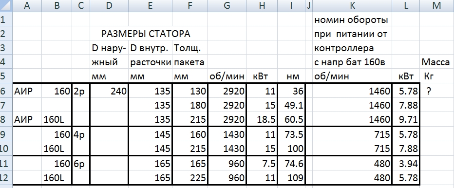

kor
Цитата: kommunist от 27 Дек. 2019 в 13:19И наконец, в свете всего, если всё-таки обойтись без перемотки, то чтобы максимум загрузить контроллёр 150в/400А лучше выбрать вообще 2-полюсный верно? Ну а обороты ограничить до 4000-5000 програмно в контроллёре.
Вот сравнительная таблица, выходит двухполюсный лучше (при правильном выборе коэффициента понижающего редуктора). Ток посмотреть в паспорте мотора (для треугольника) и выбрать контроллер с 4-х кратным током (примерно). Обороты ограничить до 3000-4000об.
(диаметр расточки для 4-р указан примерный, точный не нашел.)
jl8w7

kommunist
Цитата: kor от 30 Дек. 2019 в 12:55Вот сравнительная таблица, выходит двухполюсный лучше (при правильном выборе коэффициента понижающего редуктора). Ток посмотреть в паспорте мотора (для треугольника) и выбрать контроллер с 4-х кратным током (примерно). Обороты ограничить до 3000-4000об.
Благодарю коллега!
