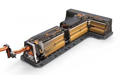

Практикум самостоятельного дербана и использования батарей Chevrolet Volt от автора известного ресурса.
Use a Junked Chevy Volt Pack to Power Ebikes, Electric Cars, Off-Grid homes, or an eGenerator
Перевод
