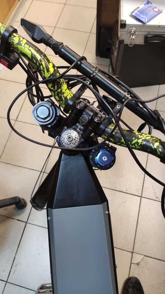

Цитата: qudo от 22 Янв. 2020 в 13:59какие каретки планируются как совместимые, какой длины задние аморты будут вставать?
Каретка стандарт 68мм.
Амортизатор, который можно поставить 230-200мм. зависит от Вашей вилки и посадки. Однако ушки можно перевернуть, это еще увеличит возможную длину на 40-30мм.
Если у Вас амортизатор короче, или не устраивает штатная позиция, то ушки крепления можно сместить ниже, просверлив 4ре дополнительных отверстия Ф8 в задней стенке корпуса.
В этой раме мы не стали делать отверстия заранее, оставив это на конечного пользователя. Причина проста :) меньше лишних отверстий, лучше герметичность.
По поводу цены, если желание серьезное - пишите в лс, обсудим.

Цитата: Stanislavchik от 22 Янв. 2020 в 14:48Не секрет. Ожидаю 5 - 6 кг.
А текущий вес Всей конструкции какой?

Цитата: Stanislavchik от 23 Янв. 2020 в 07:38
[user]ShorCann[/user], 38кг без батки.
38+(0.85*20)=55кг
55-5(экономия на раме)=50кг
итог - облегченная рама сэкономила 9.1% от общего веса. (правда ошибся )
Впрочем возможно это важно.

Не уловил расчета, 5кг это 10% веса 50килограммового байка с баткой. Это много. Раму делаю под коаксильный циклон, это еще несколько кг, но это как взлетит. плюсом пирог можно заменить на продутый киловатник без фривила.
Плюсом таким рамам идет возможность в любой момент 15 кг батку заменить на более легкую под конкретные задачи.
как то так  ;-)

[user]Stanislavchik[/user], спасибо - правда не вту сторону прикинул %ы ) Да, в случае использования легкой АКБ суммарный вес будет приятнее, но по своему опыту, редко кто использует подобную схему (замена АКБ под задачу). Обычно собирается устройство, в которое люди не планируют лазить, без ощутимой необходимости.
Да и внешний вид тоже имеет значение.
Кстати вполне возможно 3ку мы тоже соберем из алюминия (хотя-бы ради эксперимента) , при проектных работах такая возможность закладывалась. ;)

По весу не соглашусь. Вы балансируете в нише между велорамами и рамами мопедов.
А что с мотоциклетными,например алю рама от 250 мото с маятником и тяжёлым мотоамортом весит  11 кг,а не 12, так она рассчитана на 2-х челов и скорость до 200?
Чес-говоря вот не понимаю упорного построения рам для таскания по лестничным маршам из тяжёлого чугуния,или тут идеология берёт верх?Сцеплю зубы,но буду таскать.

[user]Statik[/user], Отчасти соглашусь, но не стоит забывать основную суть идеи пространственной рамы, а именно надежно защитить нежные энергетические ячейки от внешних воздействий. Особенно те, для которых эта версия разрабатывалась.
Если взять легкую раму от 250ки, а затем умудриться пристроить на нее 20 NMC 60А пакетов, то мне очень любопытно сколько веса добавит к Вашей рамке все те средства обеспечения жесткости и безопасности, для подобной сборки.
Только давайте говорить о честной защите, которая предохранит от осадков, от случайных повреждений при ударах, и при этом не лопнет от любого камешка или на морозе.
