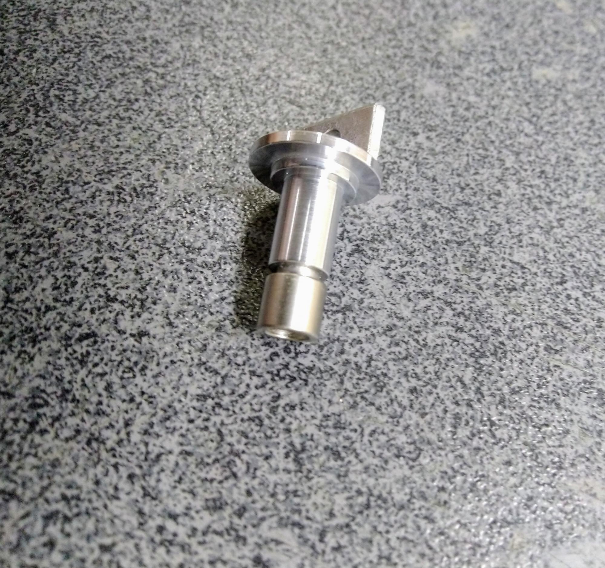

А можете показать результат сварки никеля к  алюминию. У меня есть транс размером больше чем с свч, может сварить точечно сталь 1мм (шайбу к гайке например) но никелевую ленту не варит не то, что к алюминию в обще не к чему, как и медную, а для пакетов мне именно к алюминию нужно. Спасибо.
Ультразвуковая сварка, у нас на заводе есть, но доступа к ней не имею.
saska
Не... болты не моё. Пример фото.
То есть только ультразвуковая подойдет, думал у меня тока не хватает.

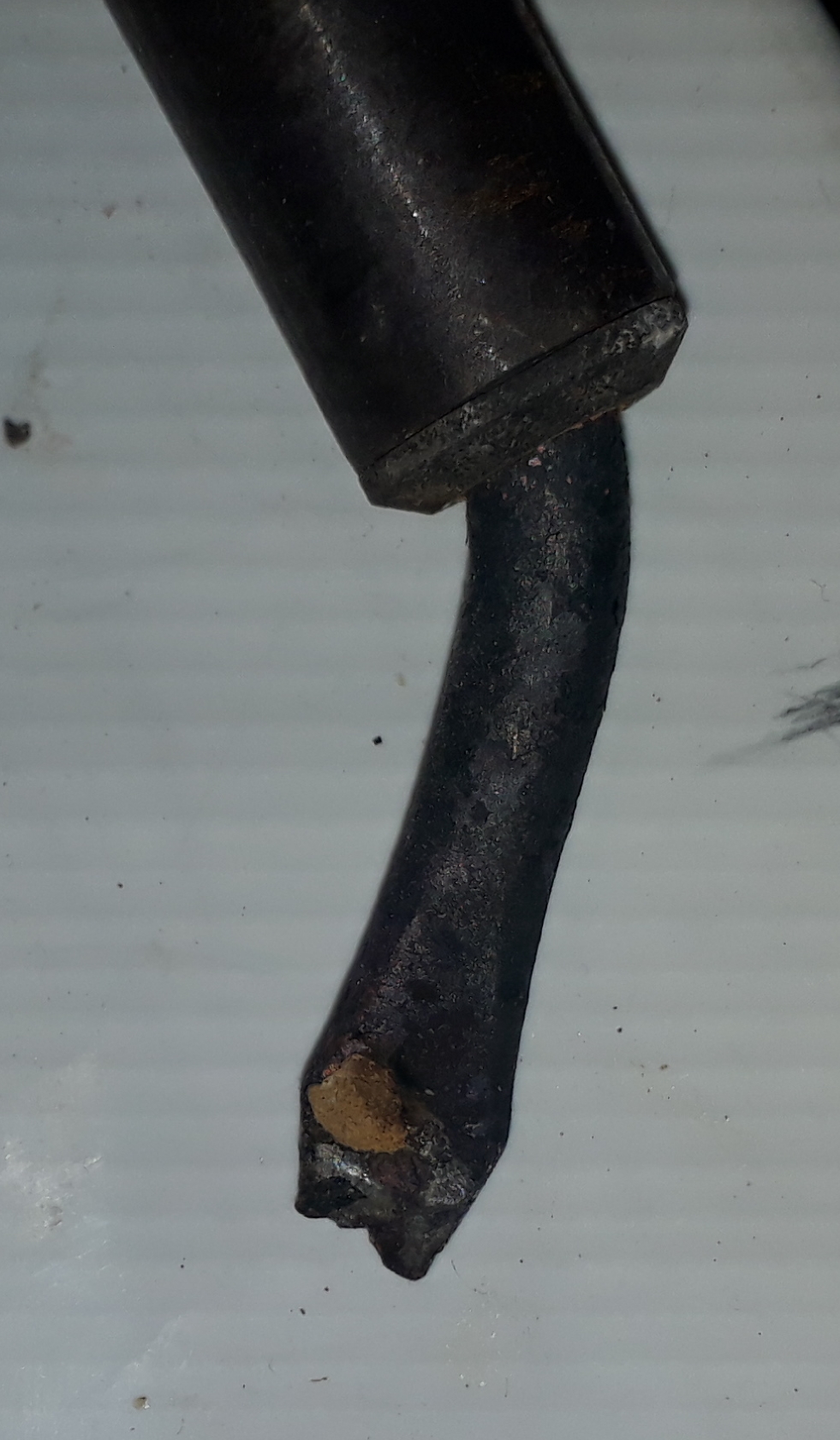

вот этим "инструментом"
я паяю свои батареи. И не потому что нишеброд, есть и паяльная станция с контролем температуры и профессиональная точечная сварка (на работе), но после многочисленных экспериментов этот 80 Вт паяльник с выемкой на жале, как раз под ус, оказался самым правильным :-)
ПС. Конечно, перед ответственной пайкой я его  зачищаю и бороздку ровняю, и лужу под температурой, флюсом и припоем.

[user]rgusev[/user], это заводская деталь. У нас на заводе делают. Как покрывают не знаю. Я припаиваю к нему провод 6 квадратов затем проверка на отрыв 40 кг в подвешенном состоянии несколько минут, отрывов не было.
