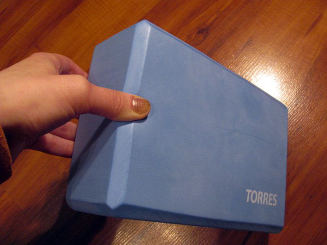

misha19792
   Может над амортизатором для его защиты при падении моноколеса можно сверху прикрепить кусок изогнутой пластмассы, или на сам амортизатор одеть блок для йоги вырезав в нем проем для амортизатора и примотав скотчем, в случае падения блок смягчит удар предотвратив возможную деформацию металлической конструкции.
   Понимаю, что это колхоз, но пишут что конструкция на удары об асфальт не расчитана.
Познакомлюсь со вторым обладателем моноколеса в Старом Осколе, говорят такой есть, но пока не видел.
