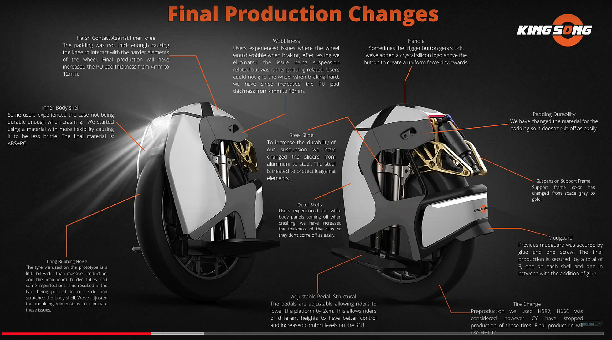

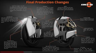

Список доработок (отсюда, https://youtu.be/_ATE3m1jRr8?t=289):
Коротко:
- внутренний корпус (заменили хрупкий материал и скорректировали гнездо под контроллер)
- стальные слайдеры подвески (впридачу к стальным рычагам, о которых сказали ранее)
- регулируемые по высоте педали
- заменили покрышку
- к кнопке на ручке присобачили накладку с логотипом, чтобы кнопка не застревала
- по корпусу:
-- материал, толщина и способ крепления накладок,
-- крепления брызговика,
-- конструкция крепления внешних панелей.
По-моему, список больше, чем отличия между v1 и v2 у любого из серийных колёс.

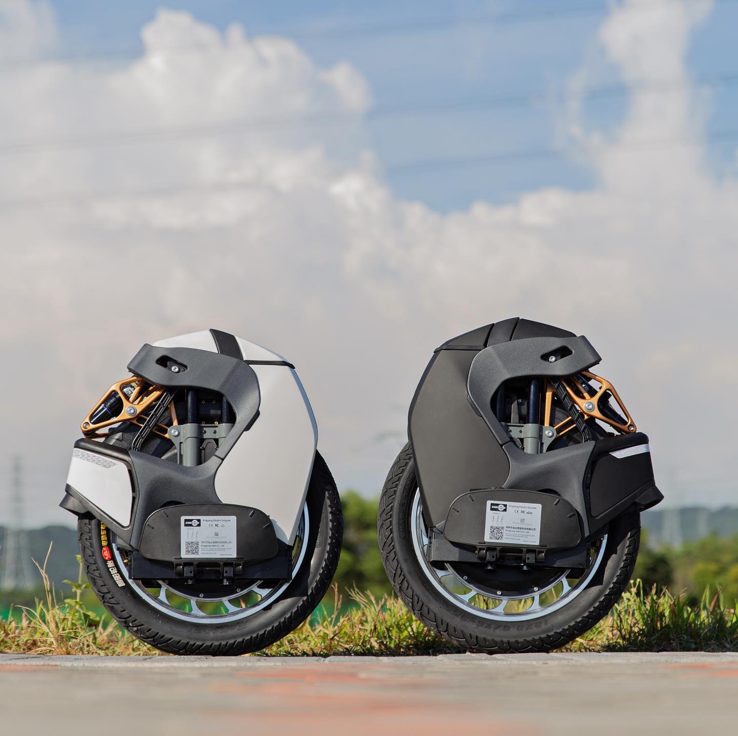

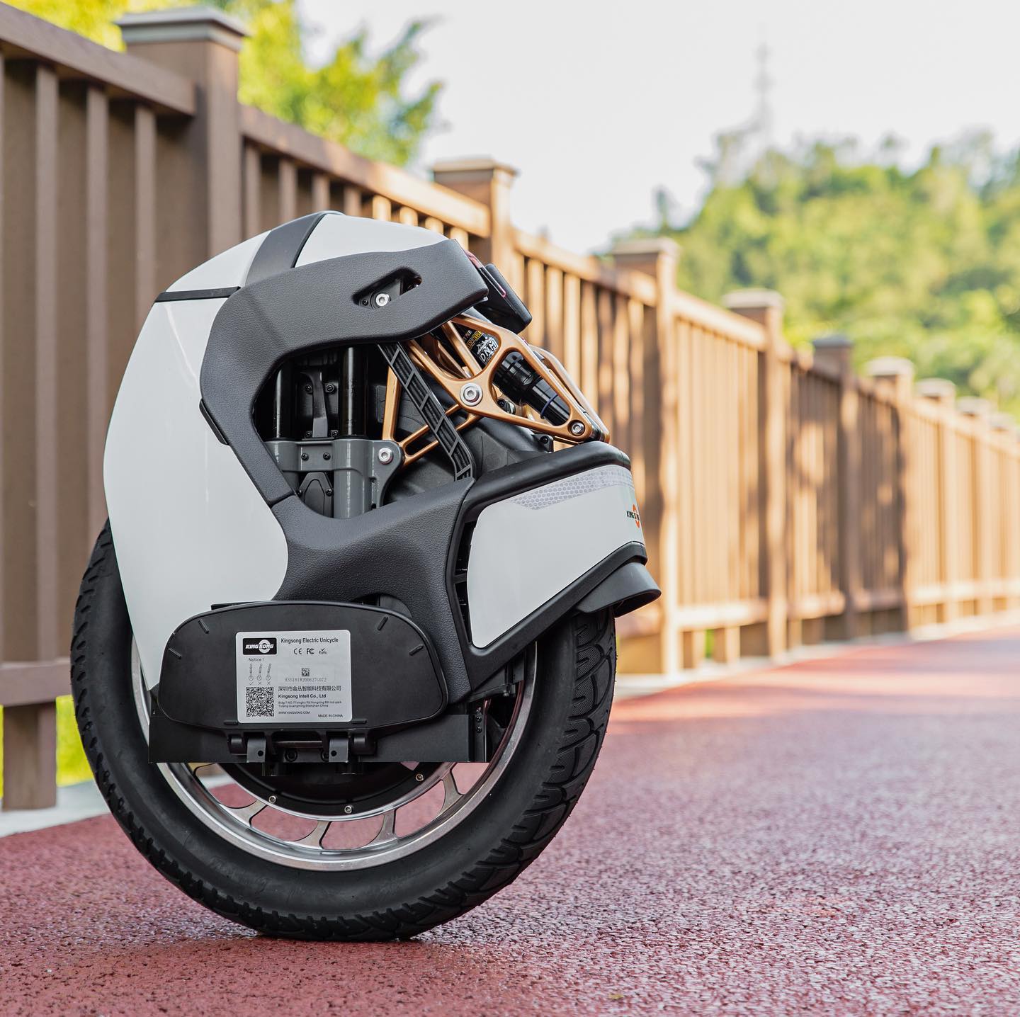

Фото серийных колес из официального фейсбука:
Видно, что накладки теперь из другого материала, более рельефные, и наверху теперь одна цельная деталь вместо двух.
