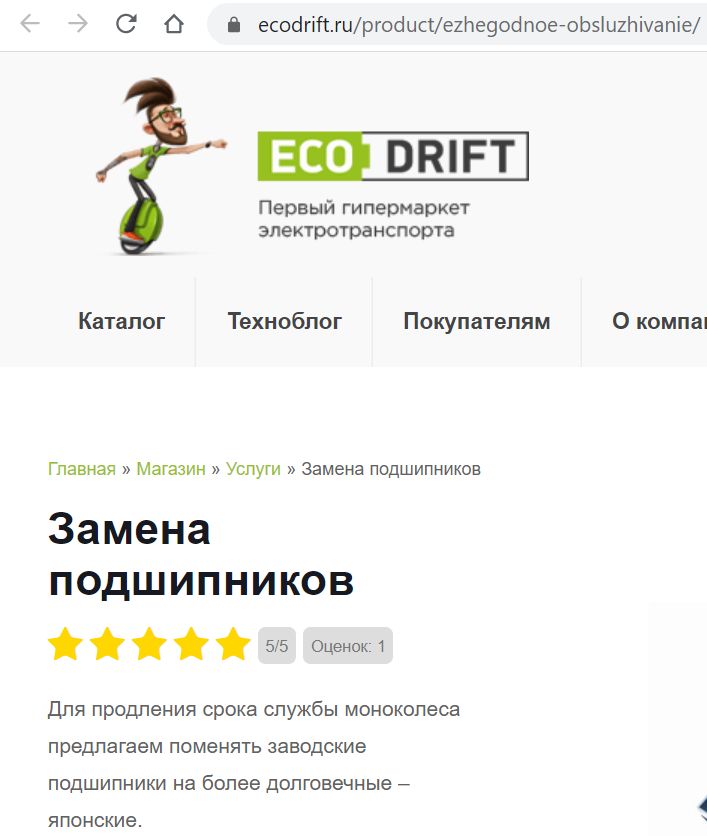

kvlad65
Цитата: e-scooter от 25 Июнь 2020 в 16:37Про подшипники, которые часто менять надо, они точно правильные, фирменные и закрытые?
Мне кажется вымыть смазку из хороших закрытых подшипников не так просто.
Вопрос к Экодрифту, в моём колесе меняли они, на "долговечные японские". ))
https://ecodrift.ru/product/ezhegodnoe-obsluzhivanie/
https://ecodrift.ru/ezhegodnoe-tehnicheskoe-obsluzhivanie-monokoles/

Romault
Цитата: kvlad65 от 25 Июнь 2020 в 17:54на "долговечные японские". ))
Я уже почти трояк намотал на тех самых, японских, начал в декабре и всю зиму откатал,пока всё гуд.
Правда сальники, о которых я уже тут не раз писал, поставил сразу, прям в экодрифте.
"Как я их сталвил на 16S"
https://electrotransport.ru/index.php?topic=24422.msg1754528#msg1754528
Да, к слову, все четыре колеса в хозяйстве, уже с сальниками.
