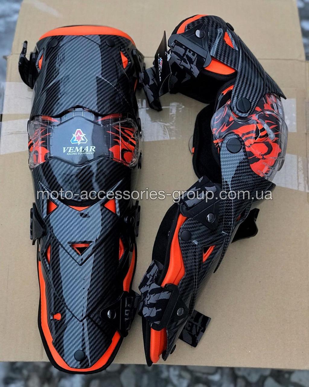

Наколенники Vemar, вот тут нашёл их фото: https://images.prom.ua/2925655607_w640_h640_2925655607.jpg Они практически не ощущаются на ногах, и не сползают. Но для этого пришлось на лямки пришить липучки, чтобы не ослаблялись. Иначе приходилось их подтягивать каждый раз, когда надеваешь. Два раза спасали мои колени, за эту цену считаю отличным вариантом. До них был Альпинстарс (ещё с кроссового мота остались, вот такие: https://sm.s1.cdnadcom.net/sm/review-images/933/2.jpg ), так они были короче, сползали от вибраций и выглядели на ногах гораздо больше, очень неудобные, ещё и постукивали при ходьбе.

Спасибо, все посмотрел. Глянулись мне Ennui, еще бы их попробовать! А вот наколенники Vemar уж очень высоко на бедро заходят. Я сейчас использую вот такие: https://demon-united.com/collections/ski-snow-elbow-knee-pads/products/demon-tactic-knee-shin-guards Они не такие высокие и свою функцию - защиту коленей вполне выполняют и не сползают.

Цитата: Шура от 11 Июль 2022 в 07:57Они не такие высокие и свою функцию - защиту коленей вполне выполняют и не сползают.
Выглядят хорошо, и защита голени у них, судя по длине, нормальная. Как я вижу, их и под штаны можно. Они, случаем, не хоккейные? Мои Vemar-овские для мотокросса, крепятся поверх штанов. Я их ещё из-за быстрых защёлок брал, они как раз упрощают "наружное использование". Когда не хочется быть похожим на "робокопа", езжу в мото-джинсах, там щитки на колени и на таз (сбоку) встроены. Но летом тут в них жарко.
