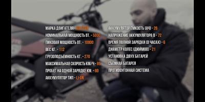

Какая цепь у E-cross ES1? Вообще, подходят ли к нему стандартные комплектующие, доступные в российских мотомагазинах?
serg ml
этот мопед едет , а вернее ползает, только по плоскому, тестировал его, полная печаль, сидишь как на коне (спортснаряде))) подвески нет, управления нет, тяги нет... забудьте про него
Alenchik
Да, Максимальный угол подъема у  Sur-Ron X 45° а у E-cross ES1 всего лишь 20°, данные с сайта https://electronmotors.ru/elektromototsikly/tinbot-e-cross-es1-s-pro.
От чего такая разница не в пользу  E-cross ES1, при большей мощности двигателя?

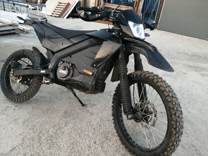

Краткий отчет за год использования
покупал 10января 2020г в electronmotors у физ. лица по ДКП за 215т.руб
комплектация 1 батарея 72в@32А
контроллер VEC300 goldenmotor
мотор goldenmotor 5kw
встроенный через переходную плиту в мотор редуктор с передаточным 2:1
Минусы
  • передний обод с дефектом, в районе соска деформация, вытянуть спицами в идеал колесо не представляется возможным даже с часовым индикатором
    запчастей нет(подшипники, сальники, слайдер цепи), только самостоятельный подбор
    задний амортизатор - только для города, на средней кочке даже без прыжка срабатывает в отбой при весе райдера 75кг, с пассажиром 65кг пружина подвески в полном сжатии, на любой кочке или лежачем - заднее колесо задевает трется о пластик
    со слов сотрудника electronmotors, который купил себе сам мот с 2 батареями на пробеге 500км сдохла БМС - дешевая китайская
    500км- все крепление батареи расшатлось, батарея прыгает на кочках, крепление на переделку
    1500км - хрупкий пластик, при падении лопаются боковые передние крылья, передние защиты перьев, переднее крыло
    2000км - заскрипела траверса из-за высыхания смазки, так как не предусмотрен нижний пыльник, подшипники конические, устраняется смазкой и подтяжкой каждые 2т.км.
    3000км - сдохла зарядка, дилер новую зарядку отказывается заказывать, пришлось покупать стандартную на 72В 500Вт и перепаивать шнур с разъемом
    3500км - в блоке сигнализации скапливается влага и замыкает его, сначала просушивал его, герметизировал, все бестолку, на 5200км вытащил и езжу без него
    4000км - сломался болт подножки
    4500км - проржавел и сдох двигатель, так как с завода нет герметизации, заменен по гарантии в течении 2ух месяцев, новый так же приехал без герметизации с перебитым фазным проводом, так как дилер отправил из Москвы без жесткой упаковки СДЭК-посылочкой, был восстановлен провод, загерметизирован двигатель, залит АТФкой, приделан сапун и фильтр
    5000км - задний подшипник ступицы под замену, ввиду втулки без грязевой защиты, слайдер цепи под замену
    5200км - выгорела низковольтка в контроллере, возможно что из-за блока сигнализации, который замыкал, в результате нет напряжения на ручке газа, вскрывать побоялся, пришлось городить стабилизатор 12в-5в и шунтировать холл
    6000км - светодиод поворотника, светодиоды головного света(не сама лампа с ней все ок) - под замену
    6430км - сдох датчик холла мотора, при осмотре никаких повреждений, трещин, как новый, поехал Electronmotors и купил новый за 3200р несмотря на то что замененный мотор еще на гарантии, получается что в среднем датчика хватает на 3000км, замена датчика - это не вытащил-вставил, необходимо отрезать, продевать, паять, гидроизолировать кабель-канал в мотор...
    6850км - погнулся ключ зажигания при отрытии седушки, попытался отогнуть обратно - сломался, дешевый металл + штыри седушки нужно смазывать чтобы легче открывалась, в комплекте шло 2 ключа, заказал дубликат
    - пара в редукторе не каленая, сделал вывод на основании того что поцарапать ее можно обычным канцелярским ножом
    - серия Kollter, по непроверенным данным, закрыта заводом, датчики холла двигателя кольтера и тинбот между собой НЕ взаимозаменяемы, я сделал этот вывод на основании, что мне вместо кольтера прислали мотор от тинбот, а при диагностике дилер высылал холл от тинбота, так как от кольтера уже их нет, с которым отремонтированный местными умельцами изначальный кольтер-мотор отказывался работать, и единственным вариантом было заменить весь мотор, кроме того сопротивления между проводами у этих датчиков разные
    - фактический реальный пробег в одну сторону- 15км в драйв-режиме, расход заряда при этом - 30%, нагрев батареи - с 20 до 40град, дальше остыть в течение 2ух часов и обратно 15км как раз чтобы уложиться в рекомендованный производителями режим эксплуатации батареи 80%-20%

А вы в курсе что вы утопили двигатель? 😂😂😂 чего ждать от него после этого...
