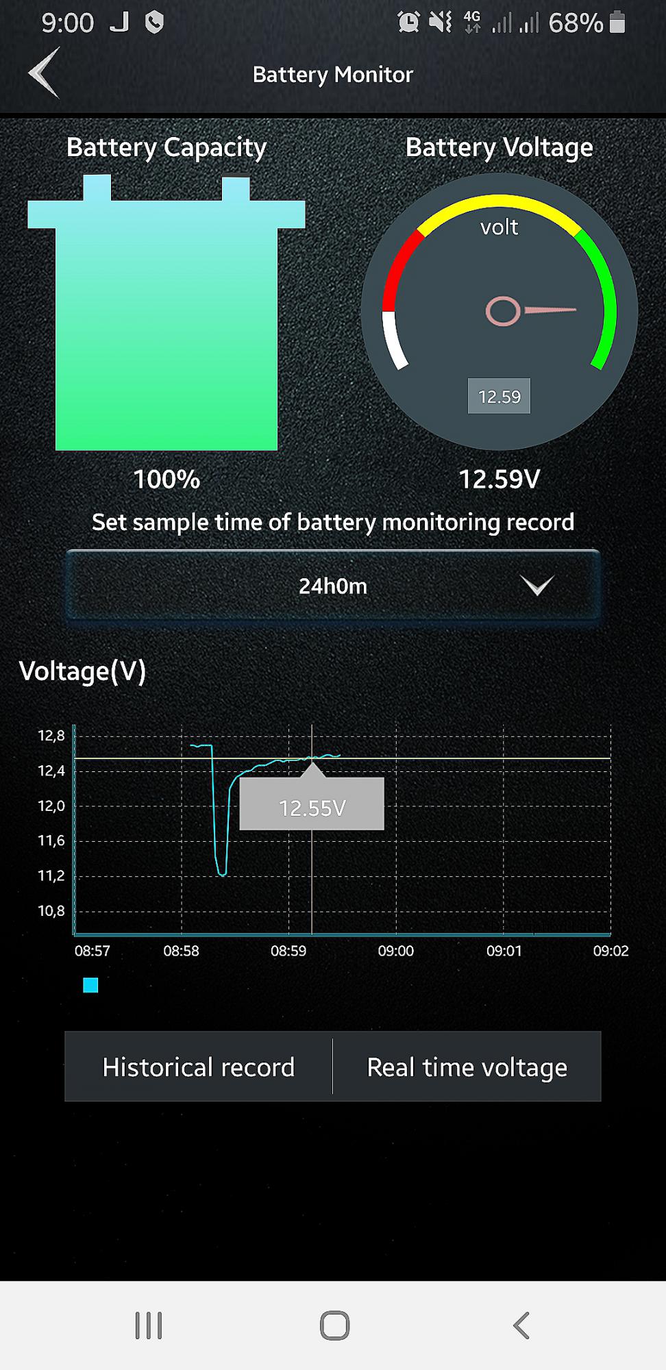

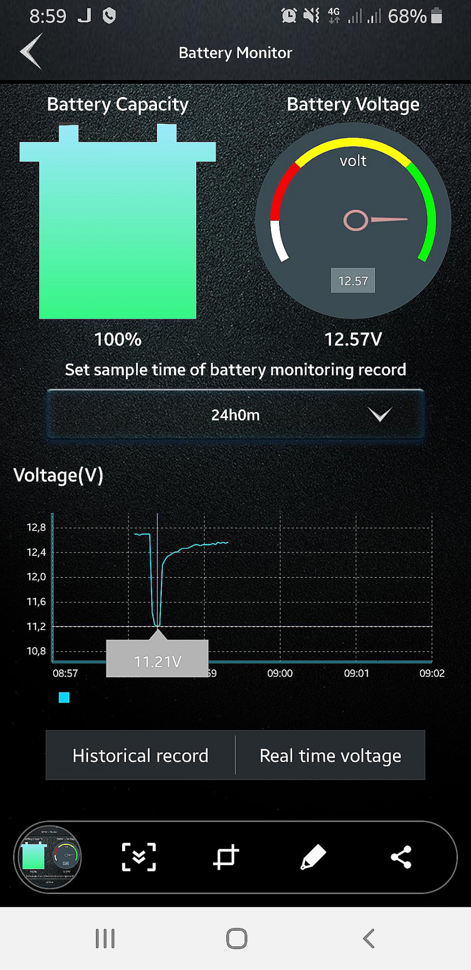

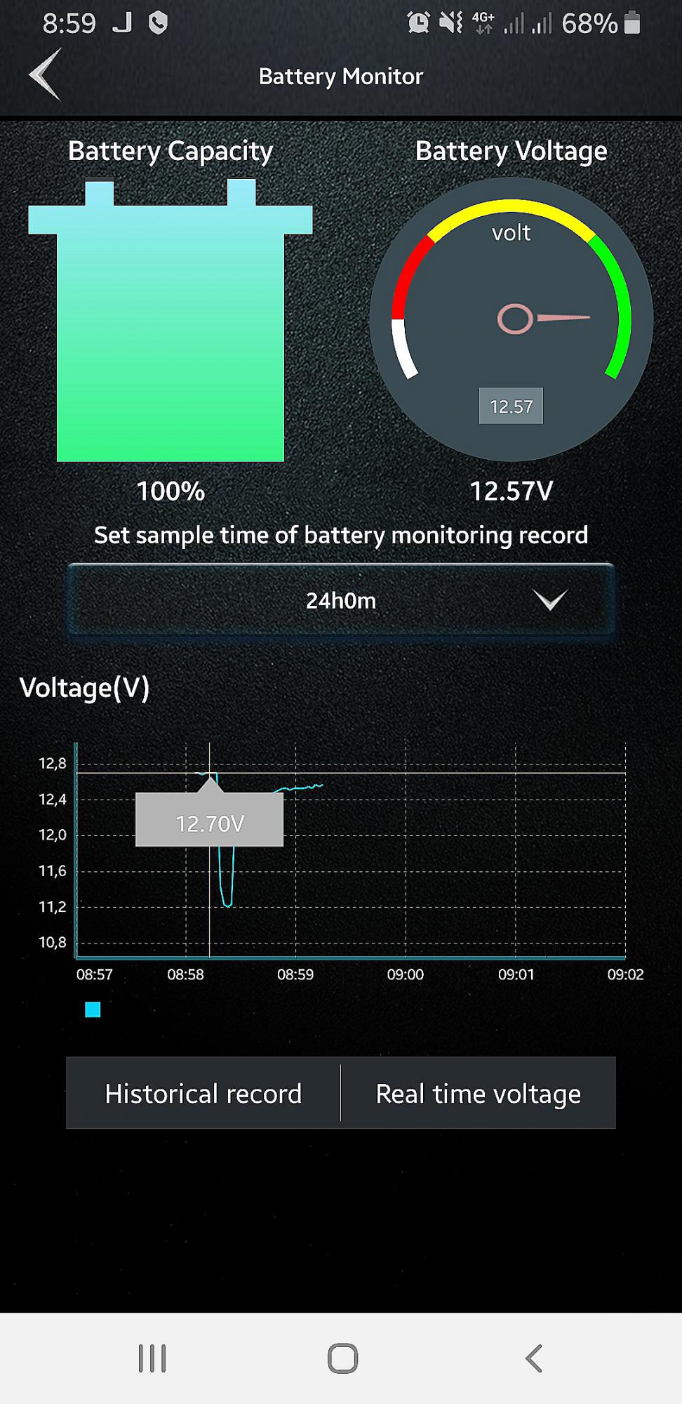

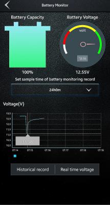

Утренние данные:
Отстой более 48ми часов.
Данные с тестера.
Voltage:12.68V ; Icca=425(En) ; Resistance=6,52mOm ; SOH=69% ; SOC=100%
Сопротивление по ImaxB6 = 30mOm
Вилка НВ-01(125А - фактические) на 10ой секунде.
Едем дальше.

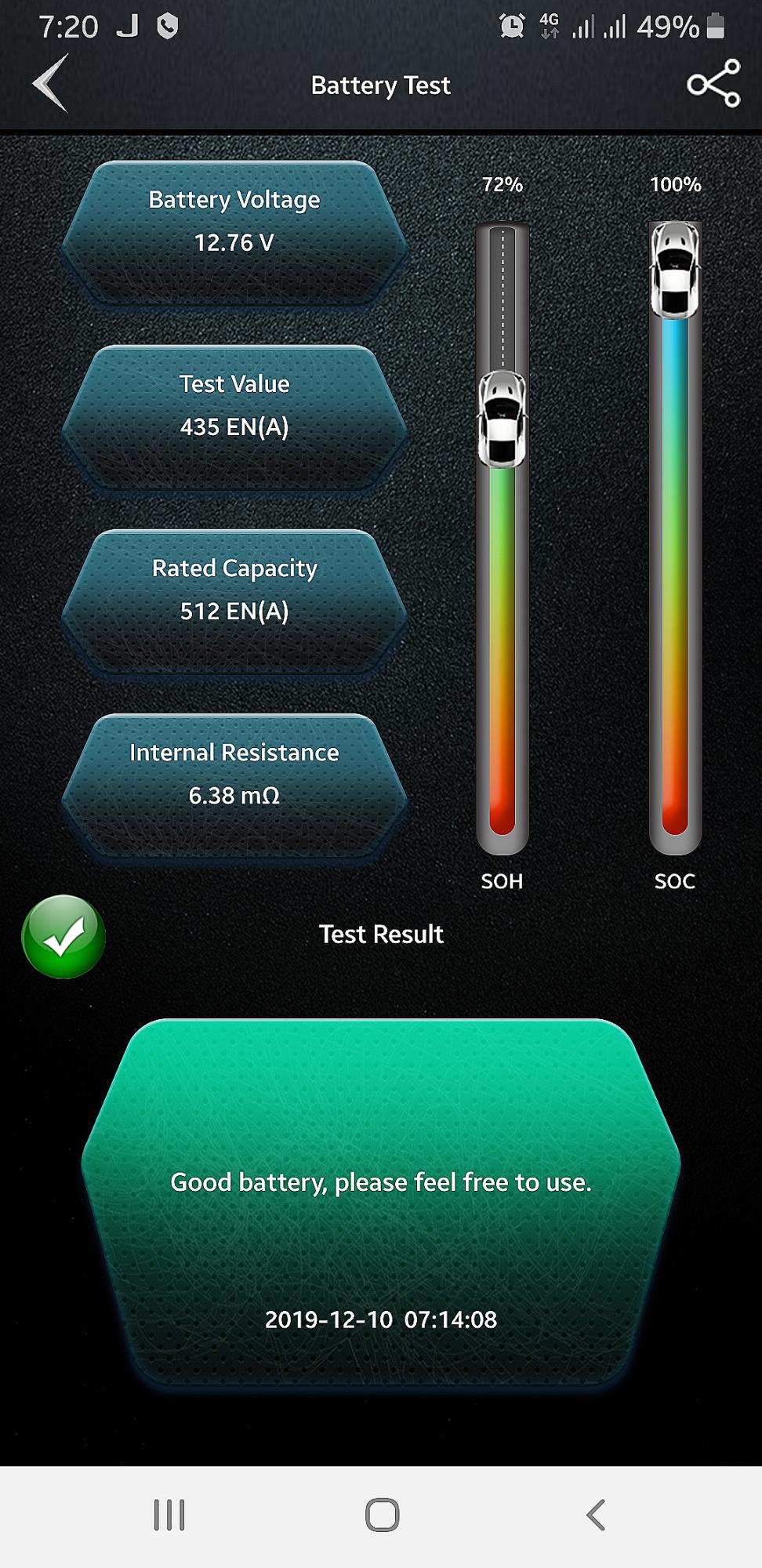

Fernak
#37

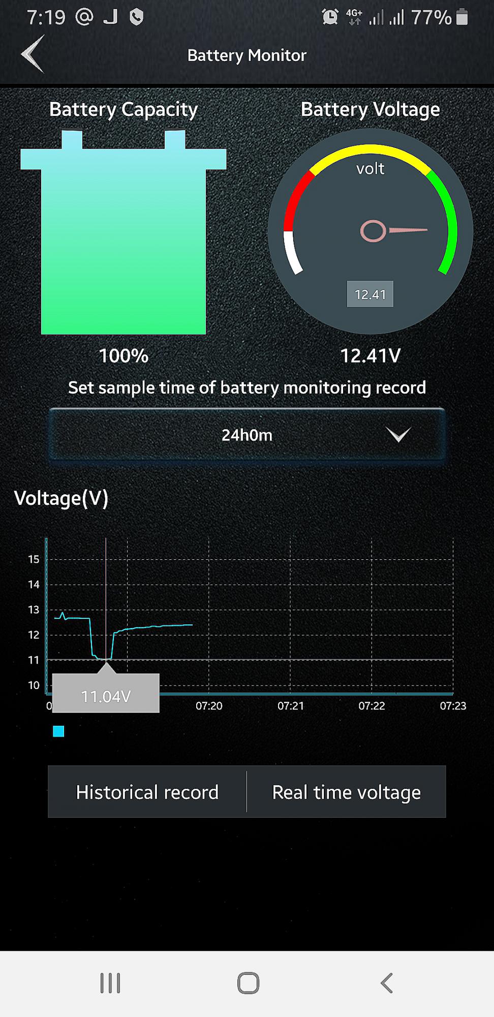

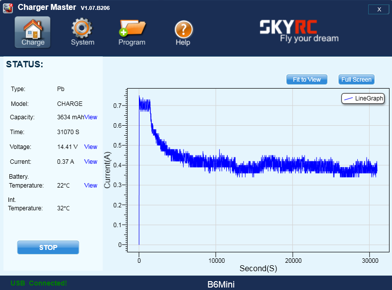

Утренние данные:
Вчера уперся в 14.4В, ток снижался от 0.7 до 0.4А, где и остановился.
Отстой более 15и часов.
Данные с тестера.
Voltage:12.72V ; Icca=435(En) ; Resistance=6,38mOm ; SOH=72% ; SOC=100%
Сопротивление по ImaxB6 = 28mOm
Едем дальше.

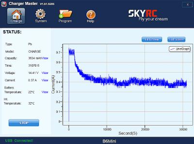

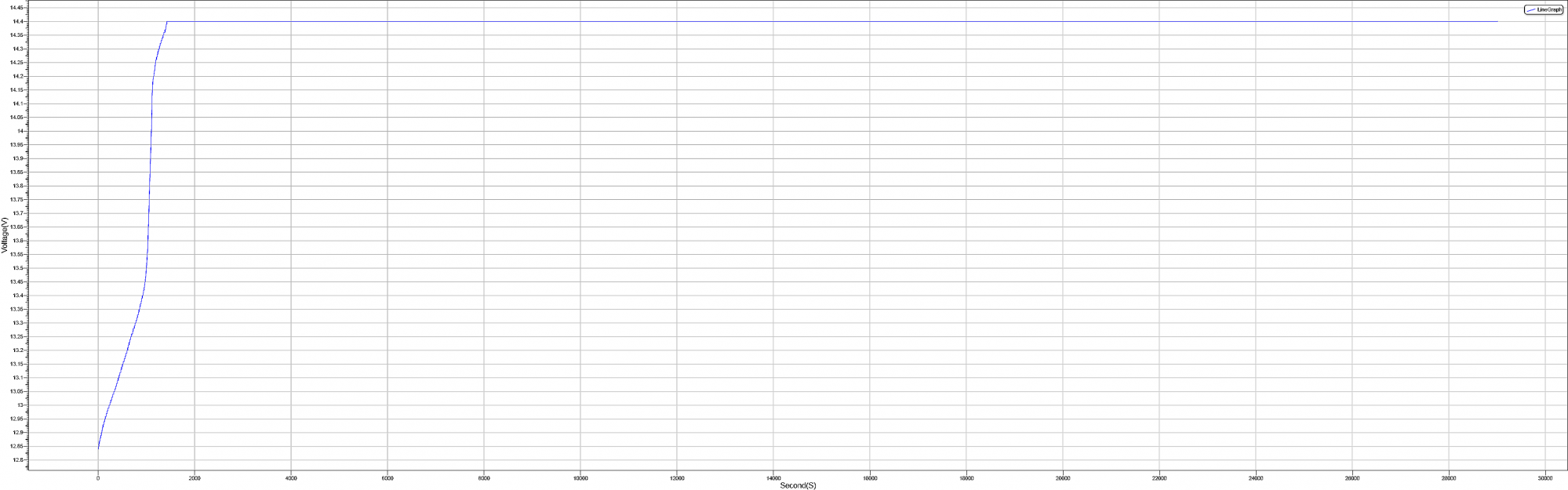

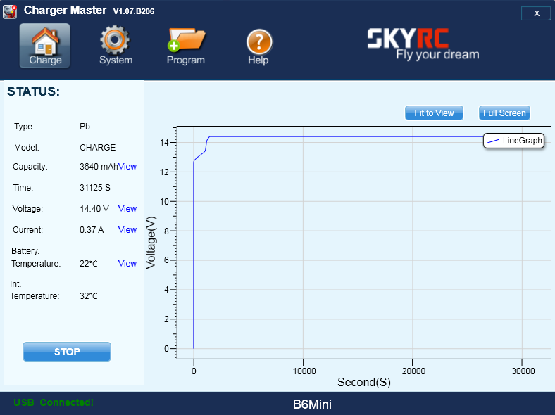

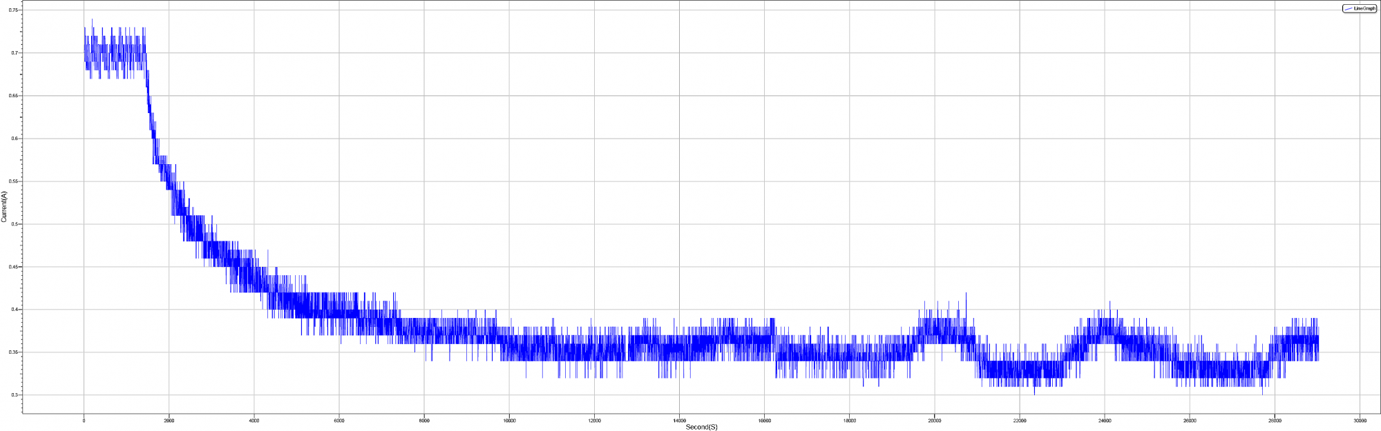

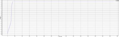

Графики напряжения и тока что вчера, что сегодня при заряде выглядят приблизительно одинаково.
Напряжение:
Ток:

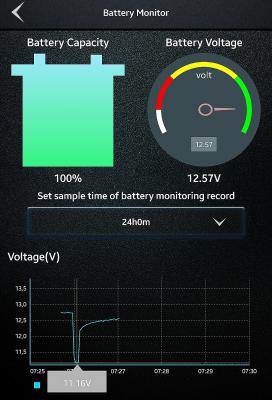

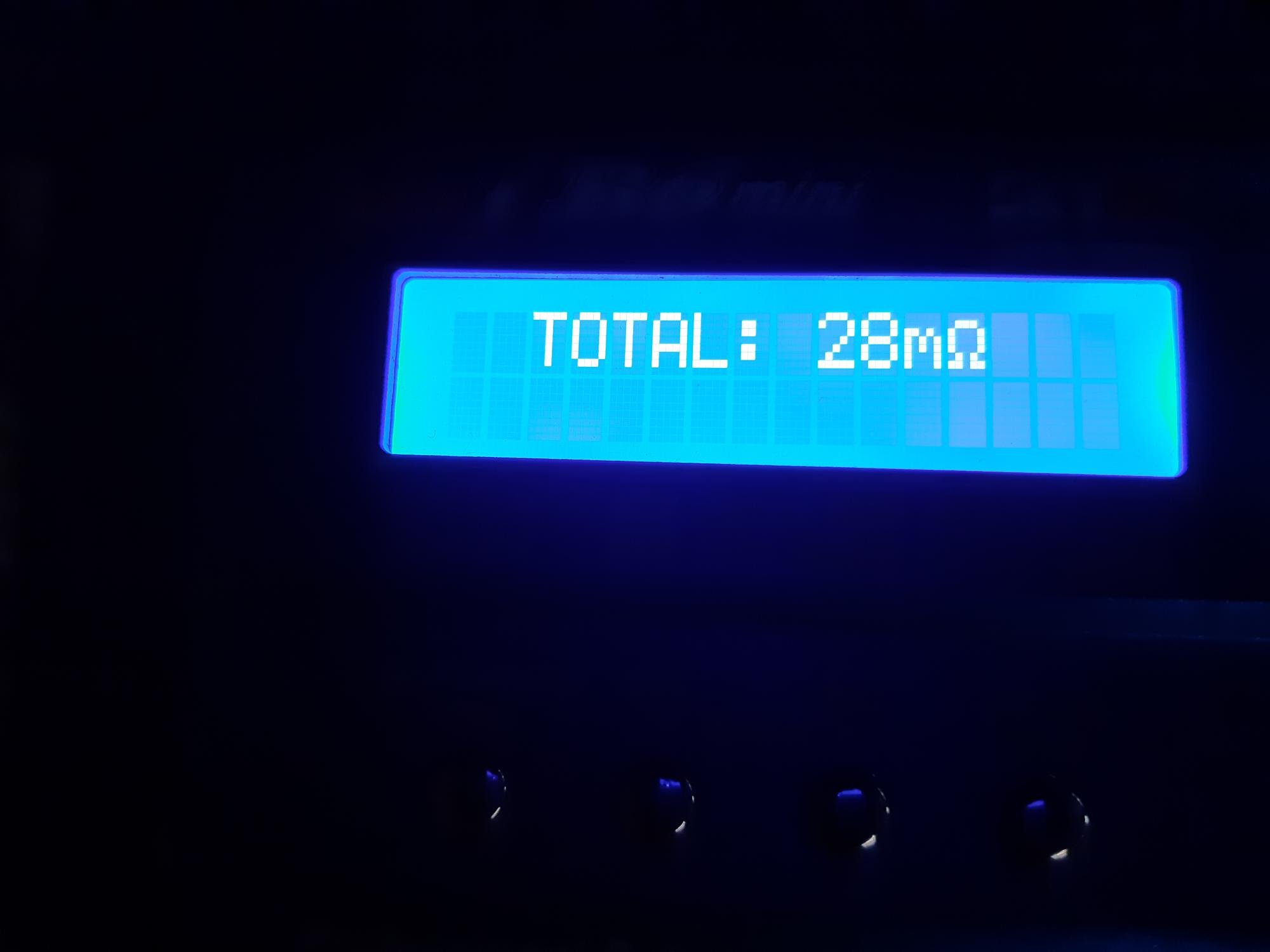

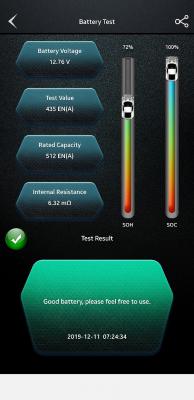

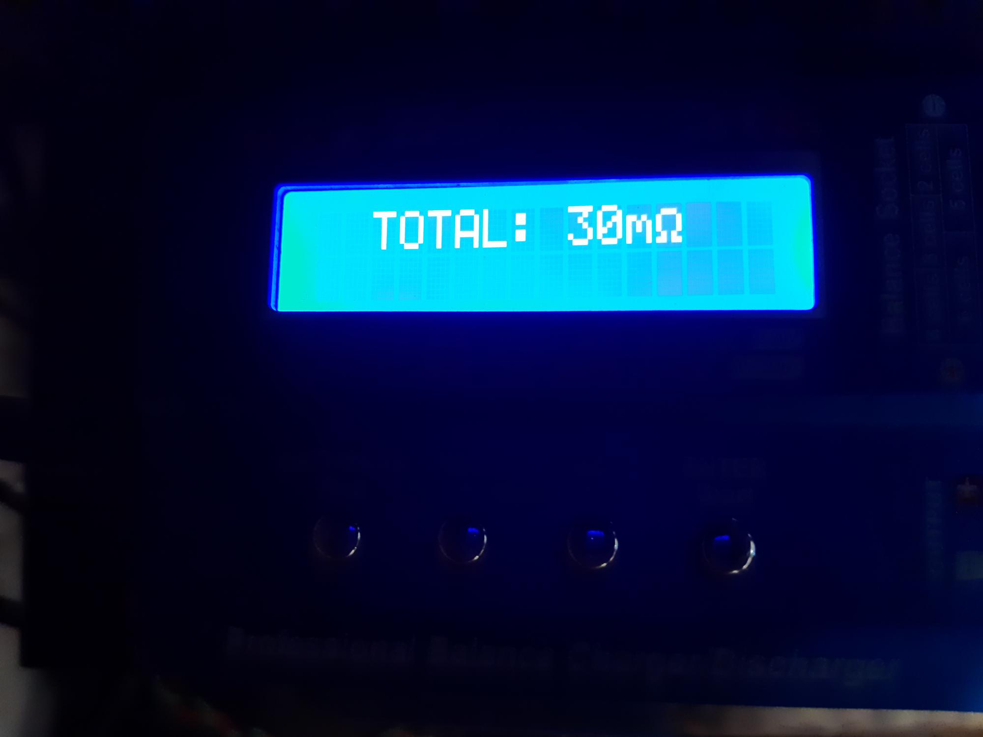

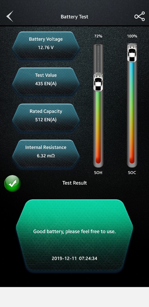

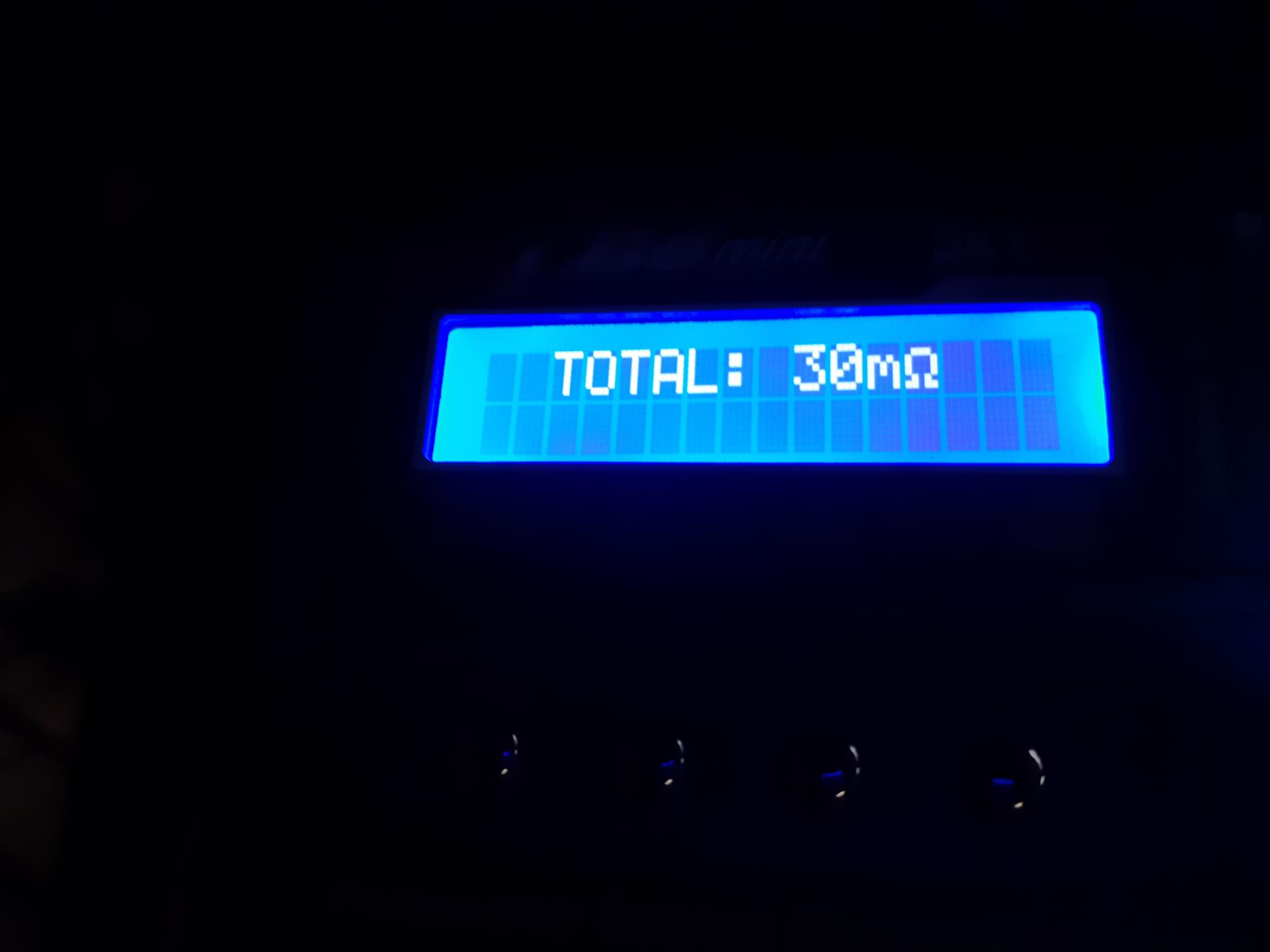

Fernak
Данные с тестера.
Voltage:12.76V ; Icca=435(En) ; Resistance=6,32mOm ; SOH=72% ; SOC=100%
Едем дальше.

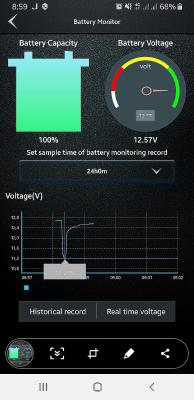

Графики опять приблизительно одинаковые.
Напряжение:
Ток:
Стоит мучить дальше? Ибо изменения в лучшую сторону минимальные? Или ставим на Pb7, ток 2А и по Виктору ждем окончания заряда?

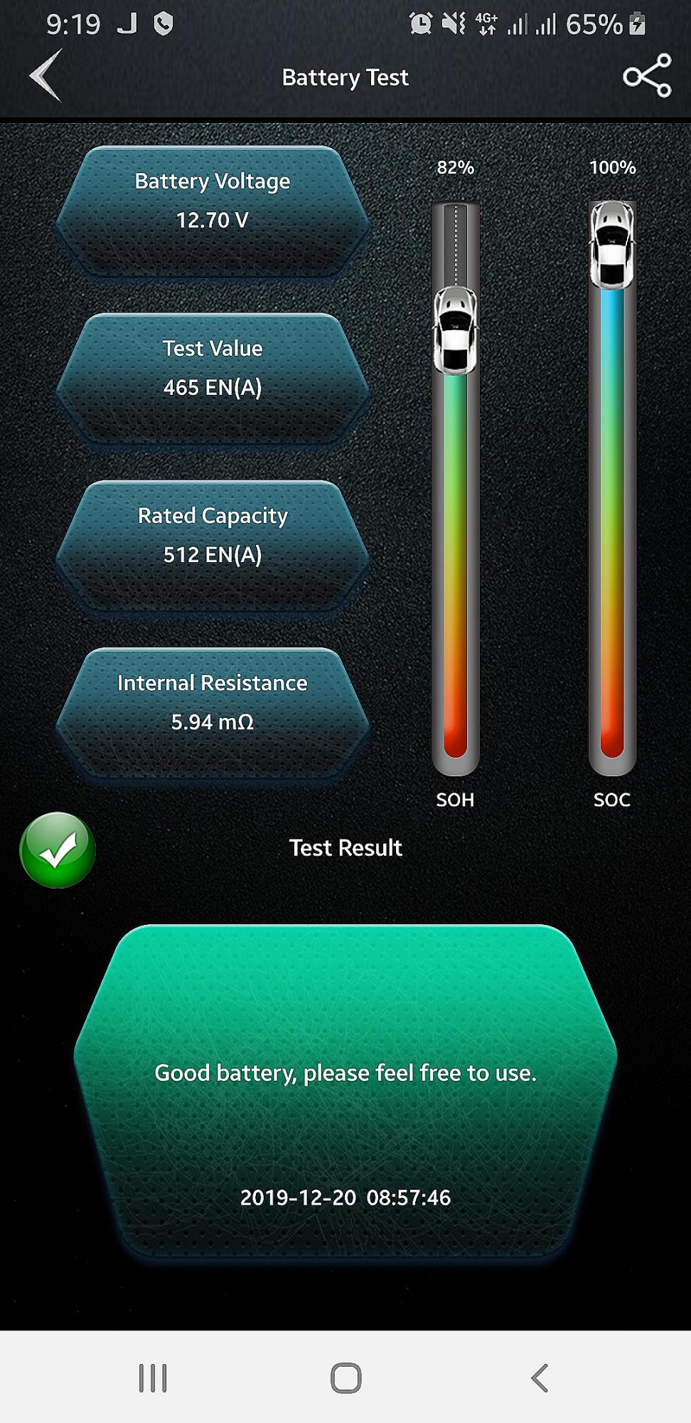

Сегодня отдаю бедолагу. До идеальных значений его довести не удалось.
Данные тестера.
SOC=82%, SOH=100%,Rint=5.94mOm,I=465A
Данные под нагрузочной вилкой НВ-01 100А( 125А факт.)
Общая статистика за почти месяц. Графа расчетная ёмкость носит информационный характер и не претендует на 100% совпадение с реально измеренной по ГОСТ.
Всем спасибо.
Посмотри сколько проживет в реальных условиях эксплуатации. Надеюсь, мне скажут, когда он уйдет в "страну вечной охоты".

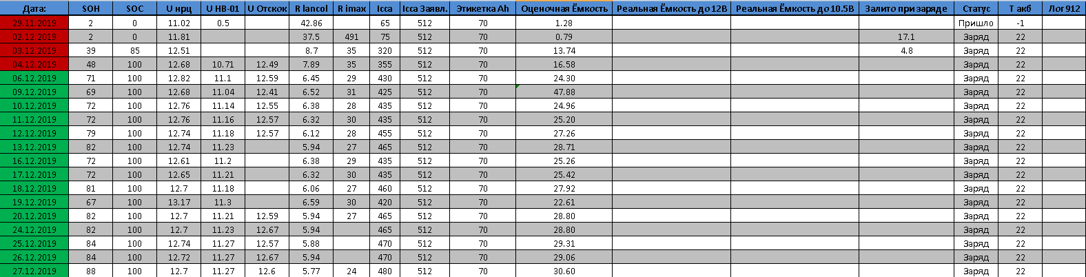

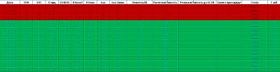

Неожиданно для меня АКБ все еще не уехал. Продолжаю пинать тушку. Imax'ом уже влом тыкать в него каждый раз. Данные буду приводить в сводной таблице.
Заряжаю сейчас таким образом.
1) Ограничение 14.7В, ток - 0.7А. Жду 4ые часа ток ниже 0.4-0.5А не падает.
2) Ограничение 16.2В, ток - 2.1А. Жду 2а часа ток ниже 2А н падает.
3) Ограничение 14.7В, ток - 0.7А. Жду 1 час ток ниже 0.4-0.5А не падает.
4) Отключаю все. Жду следующего рабочего утра. Снимаю показания и вновь по кругу.

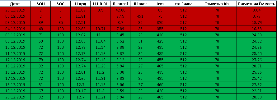

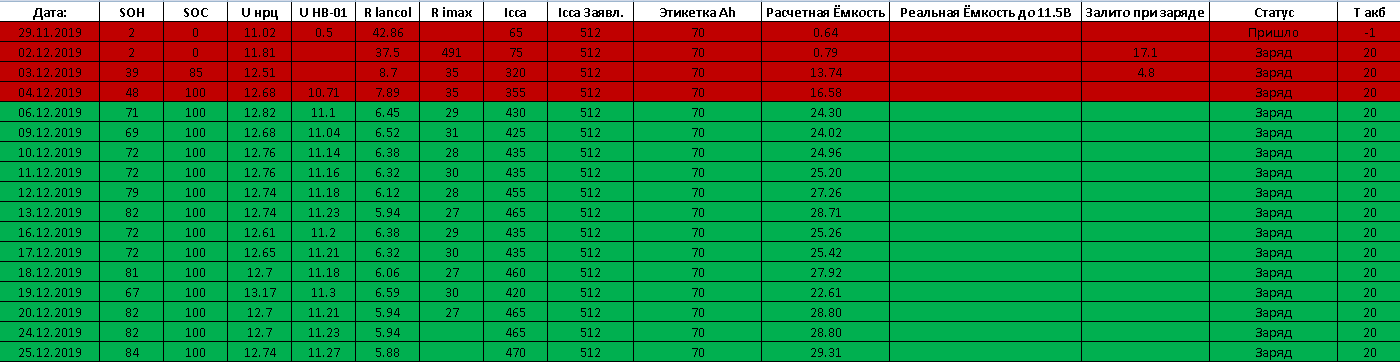

Сводная таблица состояния АКБ:
Fernak

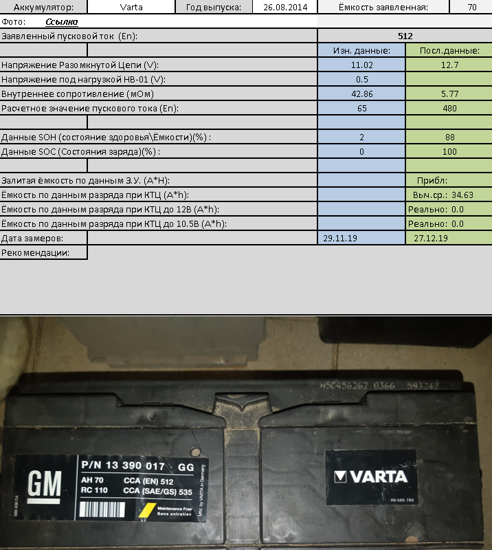

Итак, сегодня его все-же забирают. АКБ пробыл у меня без 2ух дней ровно месяц.
Подводим итог:
1) Метод заряда малыми токами работает, и позволил в данном случае плавно оживить акб.
2) 16.2В\2.1А надо давать чаще и на дольше. Иначе прироста показателей практически нет.
Данные сведены в общую таблицу.
3) Пока маялся с ним и еще несколькими акб, нашел несколько способов оценочно прикинуть ёмкость. свел все методики в одном месте. В целом погрешность в моих случаях около 15%. причем замечено что если акб чувствует себя хорошо, то она минимальна. А если с АКБ есть проблема, то разные методы дают разные результаты.
Т.е. как истинную ёмкость данные использовать нельзя, а как индикатор, что акб надо лечить дальше можно. ;)
Зы: Файлик прилагаю. спасибо форуму Электротранспорту и Драйву.
