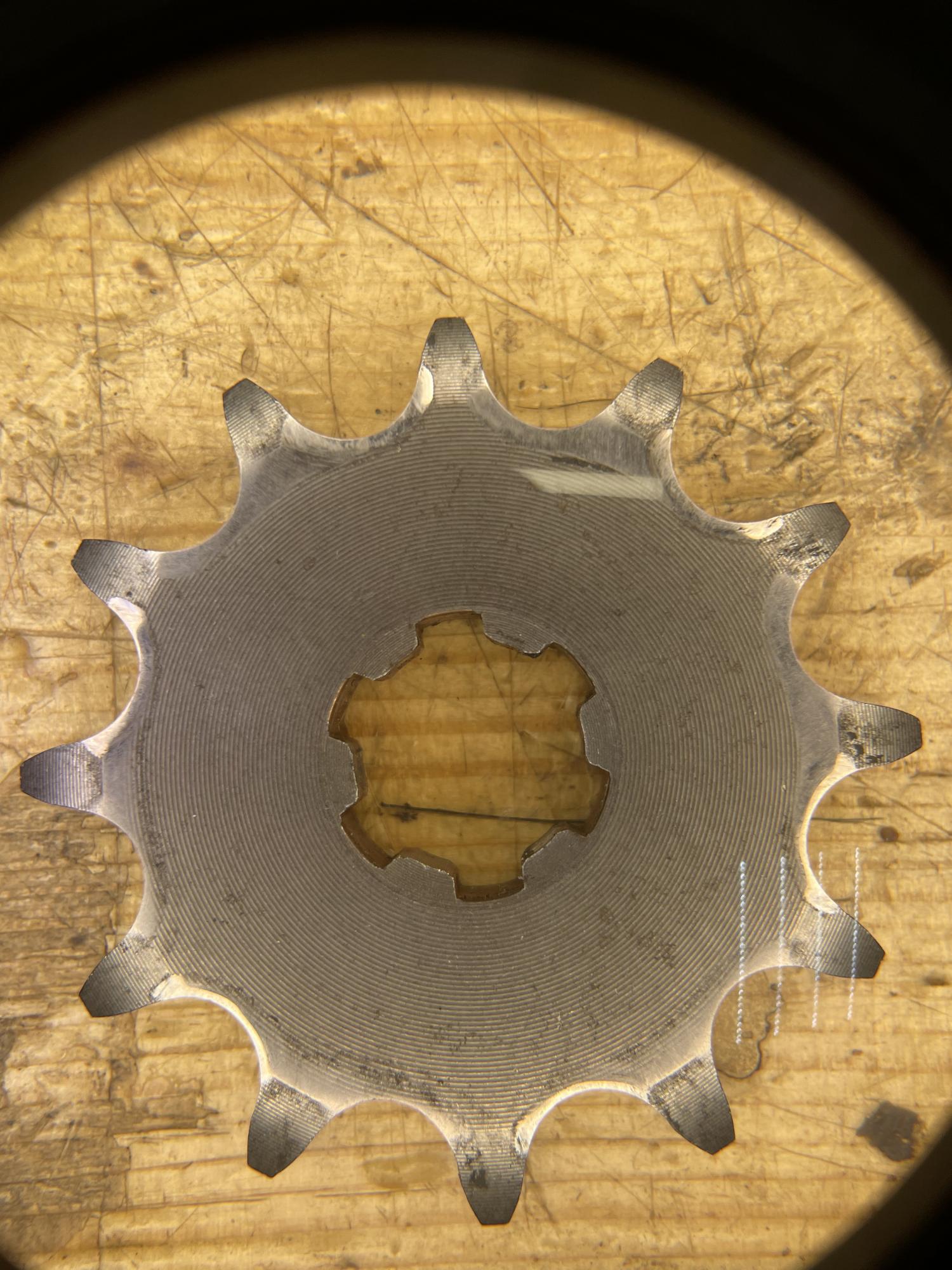

Поставил звезду 10Т - стало значительно лучше.  В горах проверить не удастся, грязно после дождей.  Но по песочку на днях затестю.
Кстати, к вопросу наклона мотора.  Если это так и задумано, откуда такой нестандартный износ ведущей звезды?

Цитата: AssetTag от 28 Нояб. 2022 в 17:51Кстати, к вопросу наклона мотора.  Если это так и задумано, откуда такой нестандартный износ ведущей звезды?
Вы проехали более тысячи км, в любой случае передняя звезда может немного изнашиваться - тем более вы ездили в основном по песку. И в обще хоть раз цеп смазывали?

Цитата: Denzel Motors от 29 Нояб. 2022 в 07:30Вы проехали более тысячи км, в любой случае передняя звезда может немного изнашиваться - тем более вы ездили в основном по песку. И в обще хоть раз цеп смазывали?

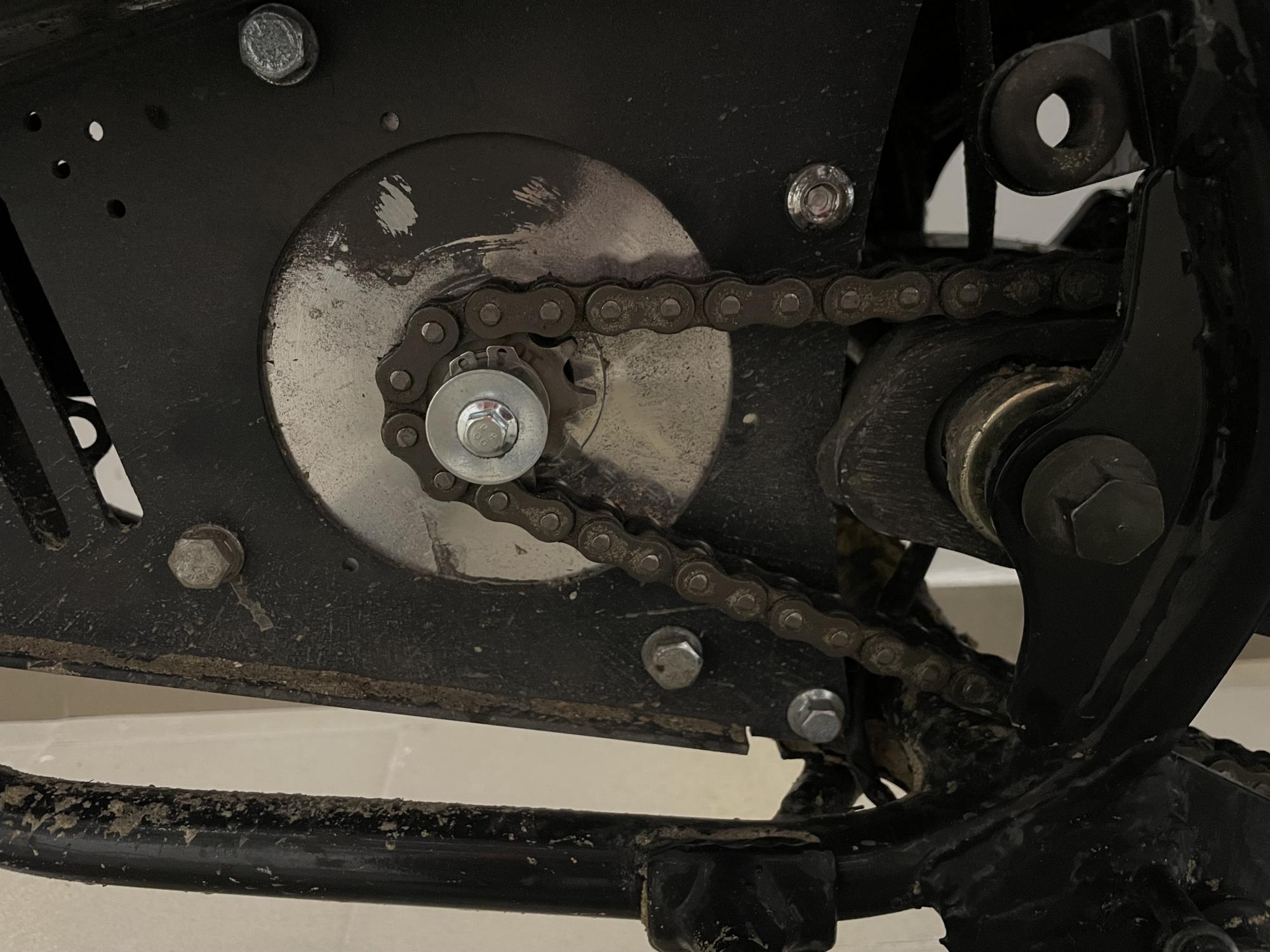

В основном по песку - я этого не говорил.   По песку несколько десятков километров, а остальное - по твердому покрытию.   А поскольку опыт эксплуатации различной цепной техники на песке у меня большой - я после каждой такой покатушки, как минимум, продуваю цепь и звезды компрессором.  Ну и периодическая чистка и смазка обязательна.
А звезды, в идеале, должны быть в одной плоскости. Я вижу только одну причину, по которой такой наклон мотора может быть сделан специально. И причина в способе крепления ведущей звезды.  Звезда удерживается на валу только болтом, при этом вращение вперед рано или поздно открутило бы на ходу болт с правой резьбой с неприятными последствиями.  И никакой фиксатор резьбы тут не поможет.   Наклон мотора обеспечивает прижим звезды во внутрь, что исключает самораскручивание болта, но повышает шумность и ускоренный износ звезды и цепи.  Проблему решила бы левая резьба или проточка на валу под стопорное кольцо.
Кстати, с заменой звезды, возник вопрос о величине провисания цепи.   Там что-то особенное или укладывается в средний стандарт 25-30 мм?
Ну не добавлйте свои фантазии - никуда ни отрутиться этот болт - но надо сажать этот болт на специальную клей - вернее он называется не клей - не помню как. Если просто болт прикрутили - то мой совет снова открутите его и посадите на "клей". И тогда не открутится - 100%
