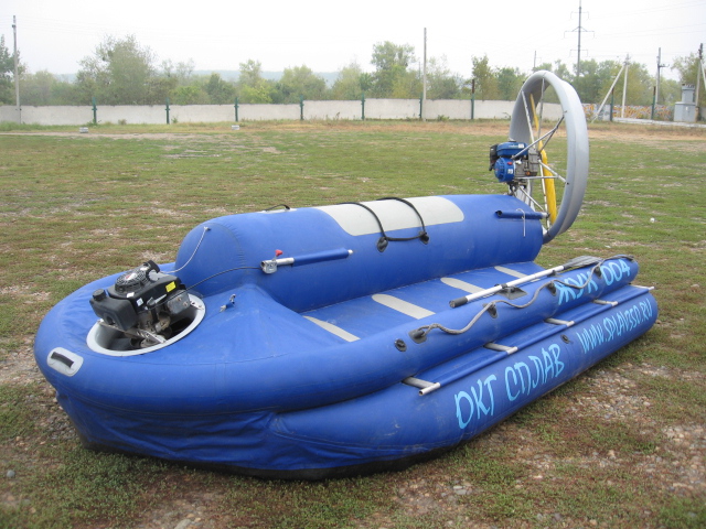

Не, надувные катки не ставил, перешел на более динамичную и всесезонную конструкцию
AlexS4
прикольная, только от батареек такую трудно запитать))  кстати а какой расход в литрах на км при реальных поездках по сравнительно гладкому?

Расход чуть меньше трех литров на 1 час работы обоих моторов при скорости по воде 35-40 км/ч, по льду 45-55 км/ч.
DED
Уважаемый Piramidon, не перестаете удивлять! Что ваша ДВС танкетка, что папелац на воздушной подушке - зачетные работы!

Конечно же это Жук, я брал киткомплект, шкуру клеяли в Нижнем, а моторы ставил я.
