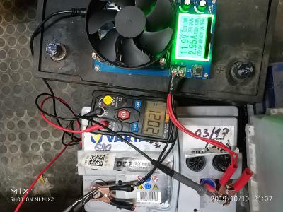

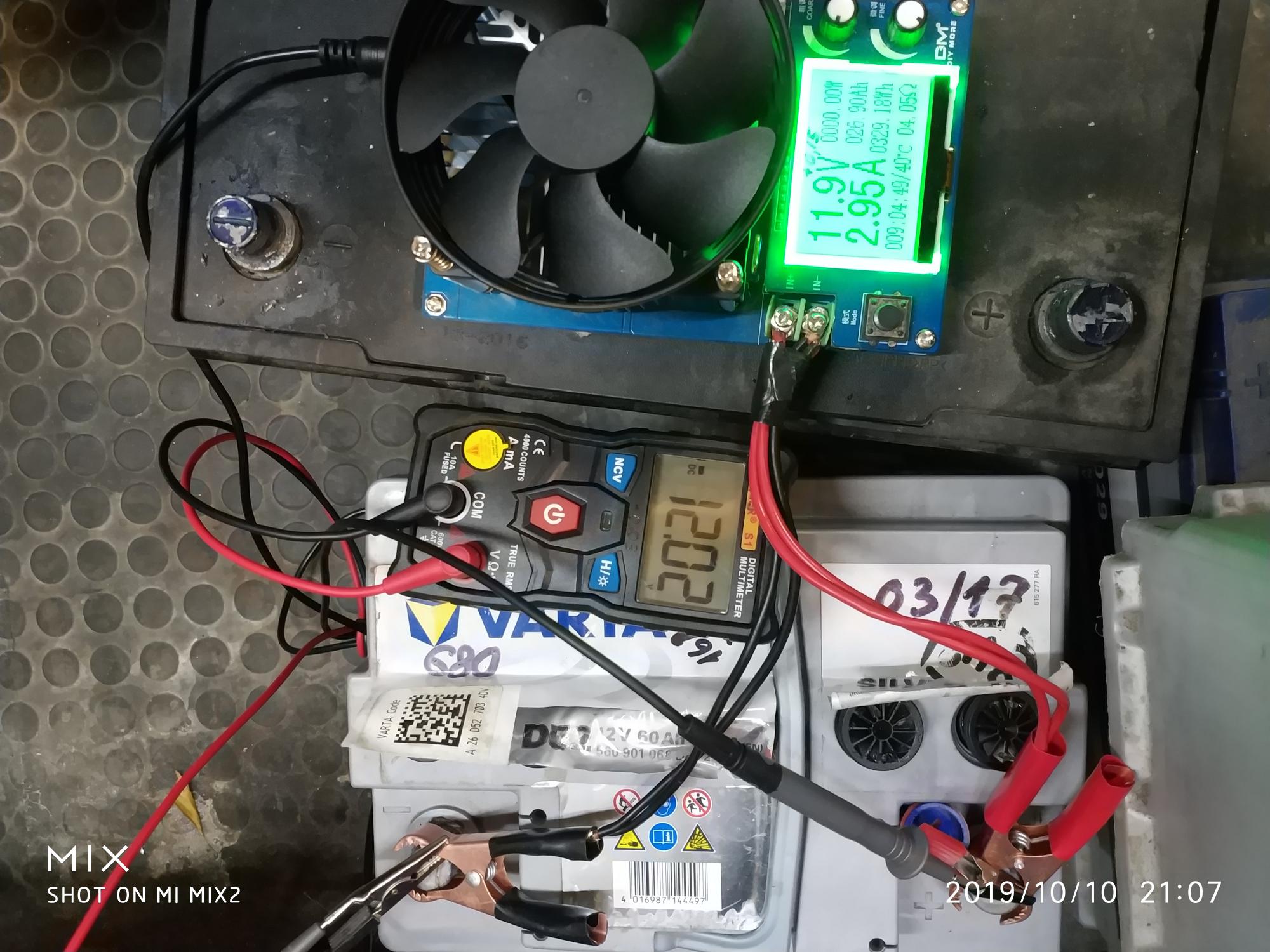

[user]Branimir[/user],
есть вопрос - долблю Варту Агм 60/680 03/17 пришла в утиль, севшая до 9в.
Пробки не вскрывались, маты были подсохшие, долил до зеркала.
Первый раз зарядил Кулоном до 14,8/с 6,0 до 0,5, дозаряд 16,3/2,0 три часа.
Первый разряд до 12 в - 8ач. Потом опять Кулоном до 14,8/с 6,0 до 0,05 и далее 16,3/1,2 на сутки.
Второй разряд до 12в - 27ач. Прогресс реальный!
Но потом снова на заряд 14,8/с 6,0 до 0,05 16,3/1,2 на сутки. Вчера вечером ток упал до 0,9а, но утром
опять поднялся до 1,1а. Что посоветуете - еще разряд и снова гонять или бросить - хватит ему уже?

[user]krufel[/user], а параметры АКБ с тестера есть (Rвн и ССА) + на нагруз. вилке что выдает?
На фото разглядел, вроде Rвн около 4 мОм?
Если верно понял, то основной заряд велся током 0,1С?
Судя по величине Imin=0,05А при U=14,8v (на основной стадии заряда) ---> разбаланса нет.
Но десульфатации, похоже, не произошло... (хотя Rвн=4 мОм это неплохо!)
Раз АКБ прокис до 9v, не глядя что свежий, то сульфатами мог успеть подобрасти...
сколько стоял в таком виде неизвестно?
На основной стадии заряда нужен ток 0,02С и время >50-70 часов для десульфатации (полезно знать Rвн в разряженном состоянии!) и гарантированного избавления от разбаланса (на свежих ток в конце основной стадии заряда обычно падает до 0,05% или даже ниже).
И разряд стоит поглубже сделать, хотя бы до 11,7-11,5v (похоже, что разбаланс на нем незначителен).
Прогресс восстановления емкости будет значительнее (хотя, если АКБ пришел в равновесное состояние и отдает до 12v 50-60% от возможного,
то достигнут хороший результат ---> остается убедиться, что нет провала U при разряде из-за слабых банок)
Судя по тому, что при дозаряде на U=16,3v ток не снизился ниже 1%=0,01С, то явно не хватает ему десульфатации на основной стадии (ИМХО)
и еще есть резервы для восстановления емкости (я бы рассчитывал восстановить до 85-90% на таком свежаке).
Оно и полезно для его дальнейшей жизни...
Если время позволяет, я бы разрядил до 11,7-[b-b]11,5v[/b-b] (стоит последить, чтобы не было резких провалов U при разряде)
и поставил на заряд током 0,02С пока не снизится до Imin=0,05% (примерно на 3 суток)
И потом на дозаряде при U=16,3v смотреть до какой величины упадет ток (лучше бы до 0,5-0,6% от номинальной емкости).
А подъем тока на дозаряде, говорит о том, что через 2-3 часа надо прекращать заряд (т.к. дальше уже пользы не будет). Это нормально.
