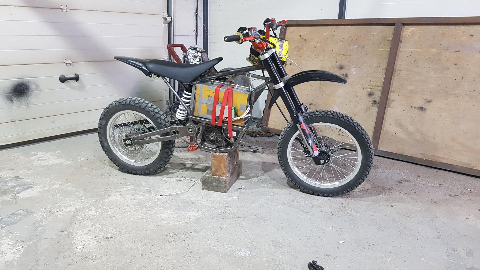

У меня схожий конфиг, с выше перечисленными.
Батарея 20s1p
Kelly 7230s
Мотор самодельный
Рама самовар
Перед полностью от питбайка
Сзади колесо 16х2,15 самосбор
Редукция 1:6 примерно
В итоге: вес 84 кг, максималка 90 км/ч, ant bms показала 12 кВт максимум
Звезды стоят 14-27 (мотор-промвал), 14-41 (промвал-колесо)+ муфта свободного хода на промвалу
Выбрал звезды потому что они открывают огромный диапазон настроек редукции. Когда подберу нужную, можно будет переделать на ремень. По сколько мотор меня не устраивает, переделку на ремень проведу вместе с заменой мотора
Добавлено 20 Авг. 2020 в 01:56
Нашел более свежую фотку. В таком виде испытываю.
Самое главное! Тормоза нужны мото! Земля и небо, по сравнению с велосипедными. Со скорости 90 км/ч, один только передний тормоз, останавливает байк за пару секунд (задний еще не готов)

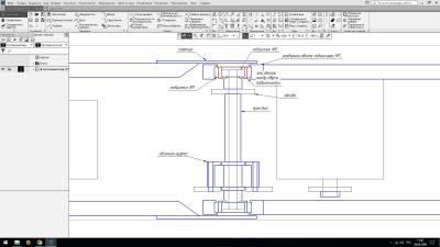

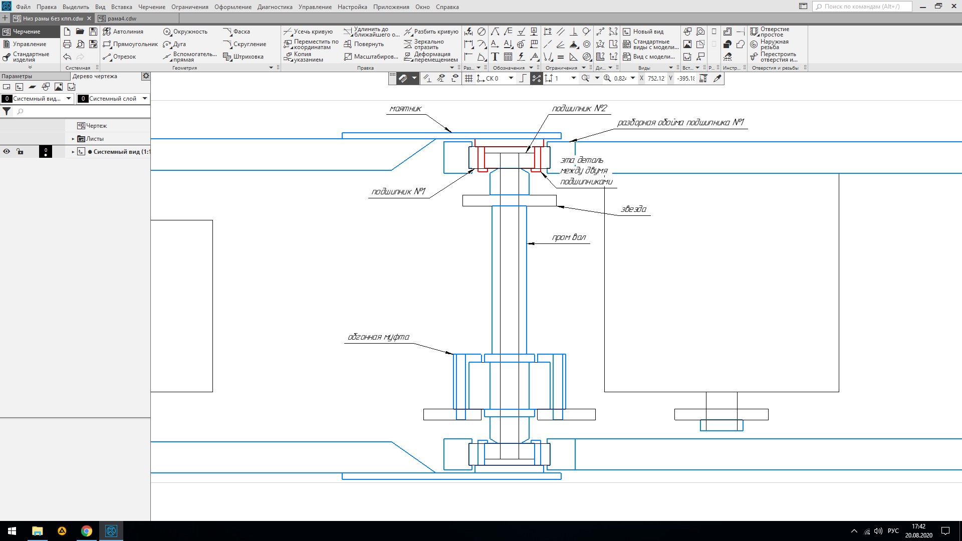

jim229697
[user]drossel[/user], попробую объяснить.
Подшипник,на котором вращается пром вал, находится внутри подшипника на котором вращается маятник. Пром вал вращается на оси от переднего колеса питбайка
красная деталь приварена к маятнику, т.е. пром вал стоит в маятнике.
Удалось сделать так, что пром вал снимается без разборки байка- он стоит на колесах, пока меняешь малую звезду
