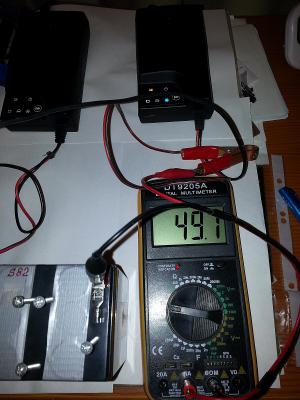

Цель опыта: проверить насколько хорошо БЛ-ка может разряженный AGM-АКБ небольшой емкости:
[b-b]1. зарядить[/b-b]
--- >программа №1, согласно руководства по эксплуатации табл. №1 стр. 5, применяется для АКБ AGM небольшой емкости при +20 градусах, что подтверждает табл. №2 на странице 8
[b-b]можем также ДОП-НО попробовать качество заряда программы №2[/b-b]
---> хотя она рекомендована руководством по эксплуатации, согласно табл. №1 стр.5 для АКБ WET, VRLA, Ca, а также для AGM и GEL, но уже при пониженных температурах, т.е. по табл. №2 стр.8 это 0 градусов для AGM и +10...+20 град. для WET, VRLA, Ca
[b-b]2. восстановить емкость глубоко разряженных АКБ, что вроде наш случай[/b-b]
---> хотя программа №4, рекомендована руководством по эксплуатации, согласно табл. №1 стр.5 для АКБ WET и Ca при t=-10...0 градусов, а также для восстановления емкости этих АКБ при нормальной температуре +20 градусов по табл. №2 стр.8.
И никаких AGM и/или GEL для этой программы №4 не упомянуто.... в т.ч. в разделе "РЕЖИМ ВОССТАНОВЛЕНИЯ" для программы №4 речь идет об автомобильных АКБ
(правда, они бывают и AGM!), но не об АКБ-AGM малой емкости речь...
[b-b]3. выравнять разбаланс[/b-b]
(если он возникает при глубоком разряде, [b-b]что [/b-b]на новых АКБ ---> БОЛЬШАЯ РЕДКОСТЬ !!!, а [b-b]на поживших - сплошняком[/b-b]...)

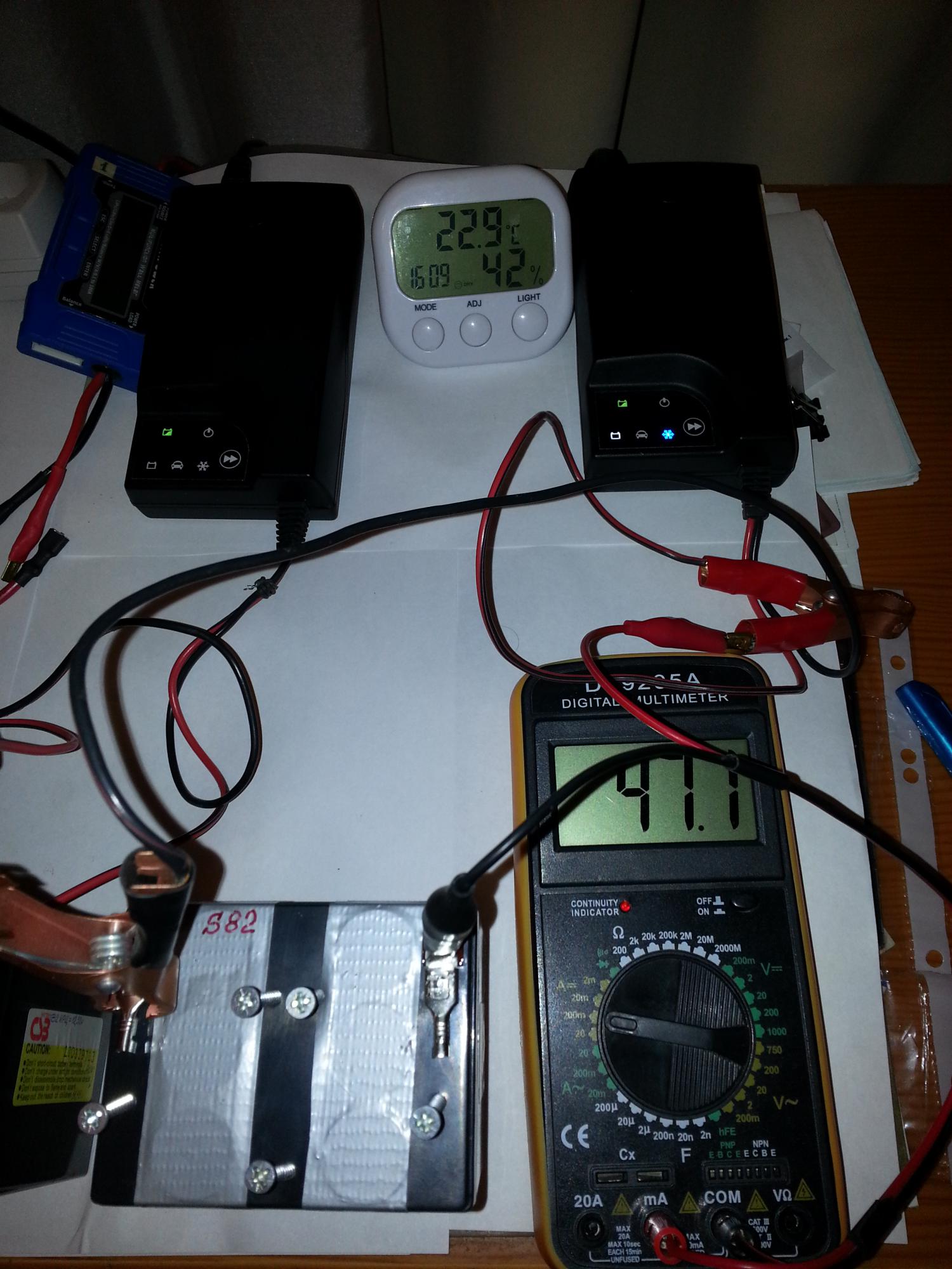

[b-b]ОПЫТЫ С ЗАРЯДОМ ЗУ BL1204[/b-b]
[b-b]ПОДОПЫТНЫЙ №4:[/b-b]
AGM-VRLA-АКБ фирмы CSB 17Ah тип GP12170 (07.01.2014г.в.) новый (не б/у), т.е. ему 5,8 лет, т.е. хорошо засульфачен.
Т.к. хранился вне моего контроля, то не знаю заряжался ли.
Замер 19.10.2019: НРЦ=12,70v ТЕСТЕР: U=12,59v R=30,30 mOm CCA=90A CH=98% H=20%
НАГРУЗ. ВИЛКА 100А через 5 сек. Umin=6,10v ---> через 1 мин НРЦ=12,61v
после вилки ТЕСТЕР: U=12,53v R=44,34 mOm CCA=60A CH=88% H=9%

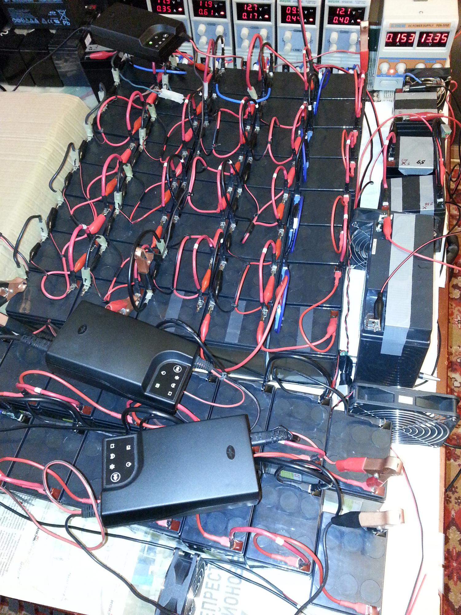

+ЗАРЯД (4 шт. аналогичных АКБ соединены в параллель) CC=0,7A CV=13,58v:
22.10.2019 (+67 часов): U=13,56v Imin=0,020A (на 4-ре АКБ, т.е. по 0,005A на один АКБ) ---> (без отстоя): ТЕСТЕР: U=13,25v R=18,74 mOm CCA=145A CH=98% H=52%
Вскрыл крышки - МАТЫ ОЧЕНЬ СУХИЕ!
ДОЛИЛ по 10мл/банку до влажных матов (без зеркала) ---> НРЦ=13,20v  ТЕСТЕР: U=13,13v R=17,65 mOm CCA=155A CH=98% H=60% ---> опять на заряд тем же буфером
23.10.2019 (+95,5 часов): U=13,56v Imin=0,010A (на 4-ре АКБ, т.е. по ~0,0025A=2,5мА на один АКБ) ---> (без отстоя): ТЕСТЕР: U=13,28v R=17,15 mOm CCA=160A CH=98% H=64%
+ЗАРЯД в ЛБП CC=0,17A CV=14,70v: в течение еще +42 часов до Imin=0,050А (~0,3% от номинальной емкости)
(+23,5 часов): U=14,74v Imin=0,084A ---> ДОЛИЛ по 5мл/банку
Замер 24.10.2019 (без отстоя): ТЕСТЕР: U=13,75v R=17,48 mOm CCA=155A CH=98% H=60%
+ЗАРЯД в ЛБП CC=0,17A CV=16,30v: в течение еще + 70 часов до Imin=0,120А (~0,7% от номинальной емкости - высоковато!)
26.10.2019 (+18 часов): U=15,58v I=0,17A ---> МАТЫ суховаты ---> ДОЛИЛ по 5мл/банку (банки №1 и №6 засульфачены сильнее, т.к. выглядят суховатыми даже после долива всех банок)
27.10.2019 (+43 часов) U=15,72v I=0,17A ---> МАТЫ ЗЕРКАЛО, АКБ потеплел
27.10.2019 (+54 часов) U=15,84v I=0,17A ---> Замер (без отстоя): ТЕСТЕР: U=13,99v R=17,82 mOm CCA=150A CH=98% H=60%
28.10.2019 (+66 часов) U=15,70v I=0,17A ---> снизил ток до СС=0,12А
28.10.2019 (+70 часов) U=15,75v I=0,12A ---> Замер (без отстоя): ТЕСТЕР: U=13,93v R=18,00 mOm CCA=150A CH=98% H=56% ---> [b-b]разбаланс остался! т.к. Uмах выше не поднялось. [/b-b]
+ОТСТОЙ=9 часов
Замер 28.10.2019: НРЦ=13,09v ТЕСТЕР: U=13,01v R=16,38 mOm CCA=165A CH=98% H=68% --->  [b-b]параметры улучшились, МАТЫ ВЛАЖНЫЕ !!![/b-b]
НАГРУЗ. ВИЛКА 100А через 5 сек. Umin=10,54v ---> через 1 мин НРЦ=12,99v
+ОТСТОЙ=20 часов
Замер 29.10.2019: НРЦ=13,10v ТЕСТЕР: U=13,04v R=16,38 mOm CCA=165A CH=98% H=68% --->  [b-b]МАТЫ полуВЛАЖНЫЕ, без зеркала !!![/b-b] --->
       ДОЛИЛ по 2мл/банку --->    ТЕСТЕР: U=12,98v R=16,23 mOm CCA=170A CH=98% H=72%

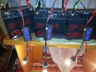

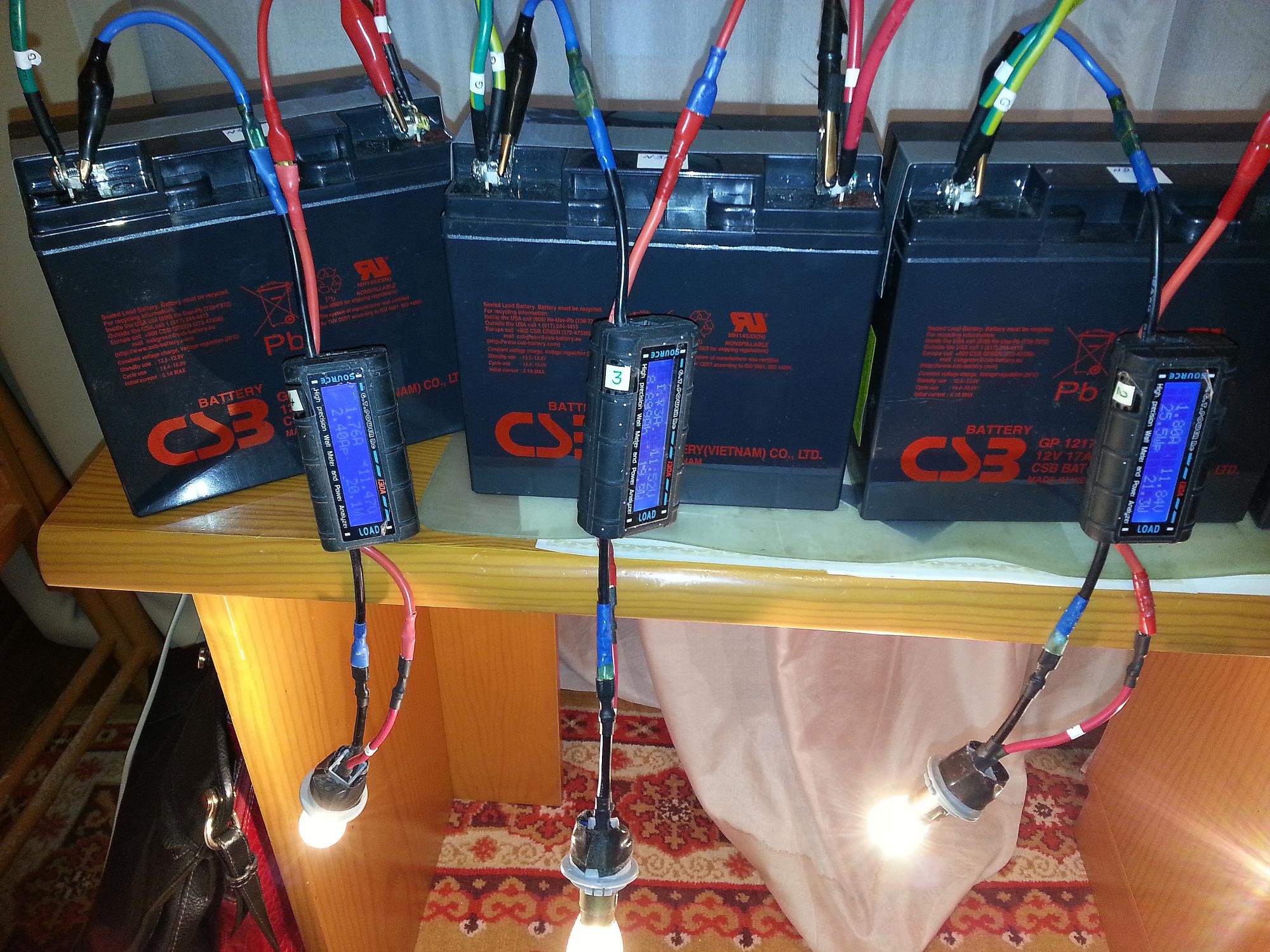

[b-b]ПРОВЕРКА ЕМКОСТИ АКБ РАЗРЯДОМ ПЕРЕД НАЧАЛОМ ОПЫТОВ с ЗУ BL1204:[/b-b]
[b-b]29.10.2019
РАЗРЯД №1 током ~1,8А (на лампу №4 12v21W через ваттметр №4) до 10,50v = -12,840 Ah (-152,5Wh) за 398'=6,63 часа[/b-b] --->
это 75,5% номинальной емкости (с учетом более высокого тока разряда 1/10 вместо 1/20 = неплохой показатель для 6-летнего пролежня ?)
ДАННЫЕ по разряду во времени (замер мультиметром и с ваттметра):
   (+10'): Uакб=12,65v   Uw=12,59v   Iw=1,93A   P=24,1W
(+260'): Uакб=11,74v   Uw=11,66v   Iw=1,78A   P=20,7W
(+355'): Uакб=11,04v   Uw=10,96v   Iw=1,67A   P=18,4W    слито=-11,600 Ah (140,0 Wh)
(+385'): Uакб=10,68v   Uw=10,60v   Iw=1,64A   P=17,3W    слито=-12,536 Ah (149,3 Wh)
(+398'): Uакб=10,50v   Uw=10,42v   Iw=1,61A   P=16,8W    слито=-12,840 Ah (152,5 Wh)
СТОП!

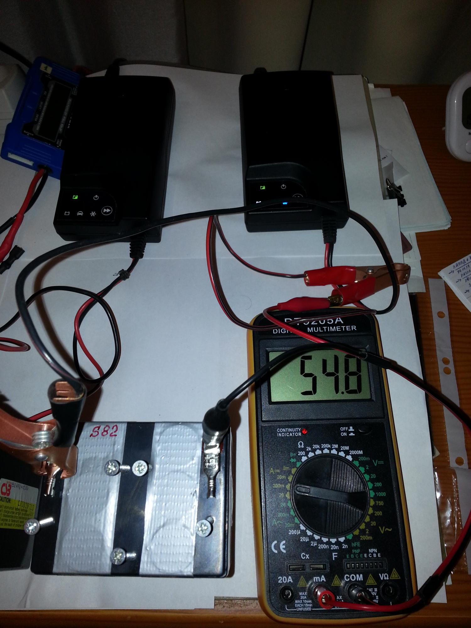

[b-b]+ЗАРЯД BL1204[/b-b] (через ваттметр №4) [b-b]на программе №1[/b-b] = +14,536 Ah (+193,5 Wh) Imax=4,01A P=53,2W
в течение 16,5 часа (включая буфер)
30.10.2019 замер (без отстоя) ТЕСТЕР: U=13,33v R=16,83 mOm CCA=160A CH=98% H=64%

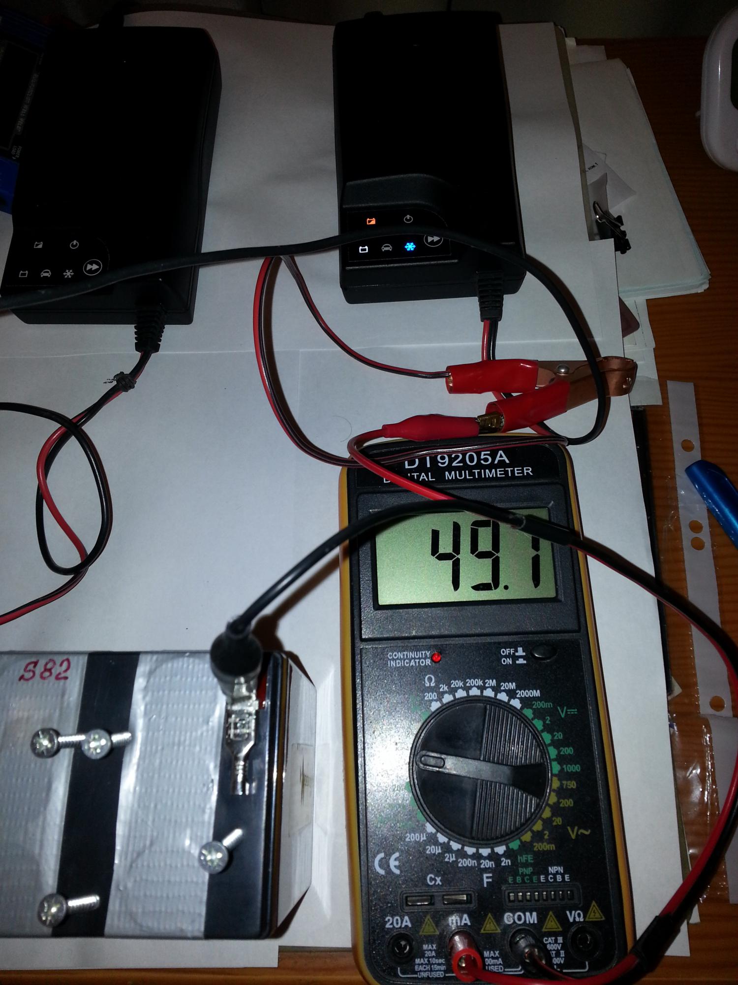

[b-b]+ЗАРЯД BL1204[/b-b] (через ваттметр №4) [b-b]на программе №4[/b-b] = +0,399 Ah (+5,9 Wh) Imax=1,16A P=18,1W
в течение 65' (включая буфер)
30.10.2019 замер (без отстоя) ТЕСТЕР: U=13,42v R=17,65 mOm CCA=155A CH=98% H=60%
МАТЫ ВЛАЖНЫЕ, без зеркала
+ОТСТОЙ=7,6 часа
Замер 30.10.2019: НРЦ=13,24v ТЕСТЕР: U=13,16v R=16,38 mOm CCA=165A CH=98% H=68%
МАТЫ ВЛАЖНЫЕ, без зеркала.
+ОТСТОЙ=22 часа
Замер 31.10.2019: НРЦ=13,18v ТЕСТЕР: U=13,10v R=16,38 mOm CCA=165A CH=98% H=68%
[b-b]31.10.2019
РАЗРЯД №2 током ~1,8А (на лампу №4_12v21W через ваттметр №4) до 7,05v = -10,576 Ah (-129,0Wh) за 320'=5,33 часа[/b-b] --->
[b-b]УПУСТИЛ ПАДЕНИЕ U ниже допустимого!!! [/b-b] емкость снизилась - это лишь 62,2% номинальной емкости ()
(+205'): Uакб=12,28v   Uw=12,21v   Iw=1,88A   P=22,9W    слито=- 6,940 Ah ( 86,2 Wh)
(+320'): Uакб=   7,05v   Uw=  6,98v   Iw=2,02A   P=14,0W    слито=- 10,576 Ah (123,8 Wh)
СТОП!

[b-b]Т.О. ПРОВЕДЕНО ДВА заряда БЛ-кой, согласно рекомендаций автора (руководство: табл. №1 + табл.№2 и раздел "РЕЖИМ ВОССТАНОВЛЕНИЯ" стр.13 )[/b-b]
[b-b]02.11.2019
РАЗРЯД №3 током ~1,8А (на лампу №4 12v21W через ваттметр №4) до 10,50v = -6,890 Ah (-84,5Wh) за 205'=~3,5 часа[/b-b] --->
[b-b]ЕМКОСТЬ УПАЛА НА -46% от первоначальной:[/b-b] ---> сказался в т.ч. суперглубокий разряд №2 (до 7v) ---> [b-b]разбаланс был и он лишь усилился (увеличился и отскок НРЦ)[/b-b].
   (+60'): Uакб=12,58v   Uw=12,51v   Iw=1,93A   P=24,0 W    слито=-2,105 Ah (26,3 Wh)
(+120'): Uакб=12,45v   Uw=12,38v   Iw=1,92A   P=23,6 W    слито=-4,125 Ah (51,4 Wh)
(+180'): Uакб=12,15v   Uw=12,08v   Iw=1,87A   P=22,5 W    слито=-6,140 Ah (76,1 Wh)
(+205'): Uакб=10,50v   Uw=10,43v   Iw=1,62A   P=16,9 W    слито=-6,890 Ah (84,5 Wh)
СТОП!
через 3' ---> НРЦ=12,33v ТЕСТЕР: U=12,27v R=45,45 mOm CCA=60A CH=45% H=9%

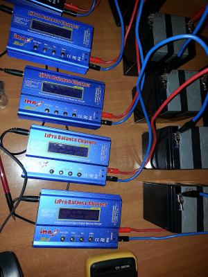

[b-b]ПРИНЯЛ РЕШЕНИЕ ВОССТАНОВИТЬ ЕМКОСТЬ АКБ МАЛЫМ ТОКОМ + ВЫРОВНЯТЬ БАНКИ[/b-b]
т.к. предполагаю, что в текущем состоянии АКБ дальнейшие опыты с зарядами ЗУ BL1204
(в любой комбинации программ, в т.ч. предложенной СТЕПАНОМ) не помогут вывести АКБ из диких текущих разбаланса и засульфаченности.
ЭТО ЗАЙМЕТ ВРЕМЯ: и далее сделаем глубокий разряд до 10,50v (заодно увидим реальный остаток емкости) и
проведем заряд на программах №2 + №4.
+опубликую данные опытов по всем остальным участникам.
*** - ошибки и опечатки буду исправлять по мере перепроверки и обнаружения.

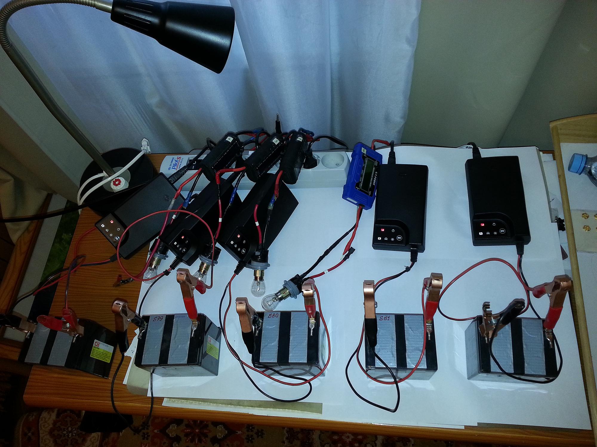

Vova_n
[user]Branimir[/user], Я правильно понял, что при заряде БЛ1204 мы получаем не естественно низкий КПД заряда, всего 64%
Оперирую вашими данными, на входе.
Цитата: Branimir от 02 Нояб. 2019 в 15:1312,840 Ah (-152,5Wh)
Заряд.
Цитата: Branimir от 02 Нояб. 2019 в 15:13на программе №1 = +14,536 Ah (+193,5 Wh)
Цитата: Branimir от 02 Нояб. 2019 в 15:13на программе №4 = +0,399 Ah (+5,9 Wh)
На выходе имеем.
Цитата: Branimir от 02 Нояб. 2019 в 15:13до 7,05v = -10,576 Ah (-129,0Wh)
Прям чёрная дыра какая то  :bw: :pardon:  влили 199,4 вышло до 7,05в 129.
С удовольствием выслушаю ваше обоснование куда деваются около 30% ёмкости, на что израсходуются?
[b-b]29.10.2019
РАЗРЯД №1 током ~1,8А (на лампу №2 12v21W через ваттметр №2) до 10,49v = -17,005 Ah (-200,0 Wh) за 540'=9 часов[/b-b] --->
это 100% номинальной емкости (с учетом более высокого тока разряда 1/10 вместо 1/20 = СУПЕР для 6-летнего пролежня !!!)
   (+10'): Uакб=12,66v   Uw=12,57v   Iw=1,83A   P=22,9 W
(+260'): Uакб=12,05v   Uw=11,96v   Iw=1,80A   P=21,5 W
(+352'): Uакб=11,66v   Uw=11,56v   Iw=1,79A   P=20,6 W    слито=-11,400 Ah (-138,0 Wh)
(+383'): Uакб=11,32v   Uw=11,41v   Iw=1,77A   P=20,3 W    слито=-12,270 Ah (-148,0 Wh)
(+452'): Uакб=11,16v   Uw=11,06v   Iw=1,76A   P=19,3 W    слито=-14,368 Ah (-171,7 Wh)
(+485'): Uакб=10,94v   Uw=10,84v   Iw=1,72A   P=18,8 W    слито=-15,375 Ah (-182,8 Wh)
(+540'): Uакб=10,49v   Uw=10,39v   Iw=1,66A   P=17,1 W    слито=-17,005 Ah (-200,0 Wh)
+ОТСТОЙ=4' ---> НРЦ=11,58v ТЕСТЕР: U=11,50v R=49,14 mOm CCA=55A CH=0% H=7%

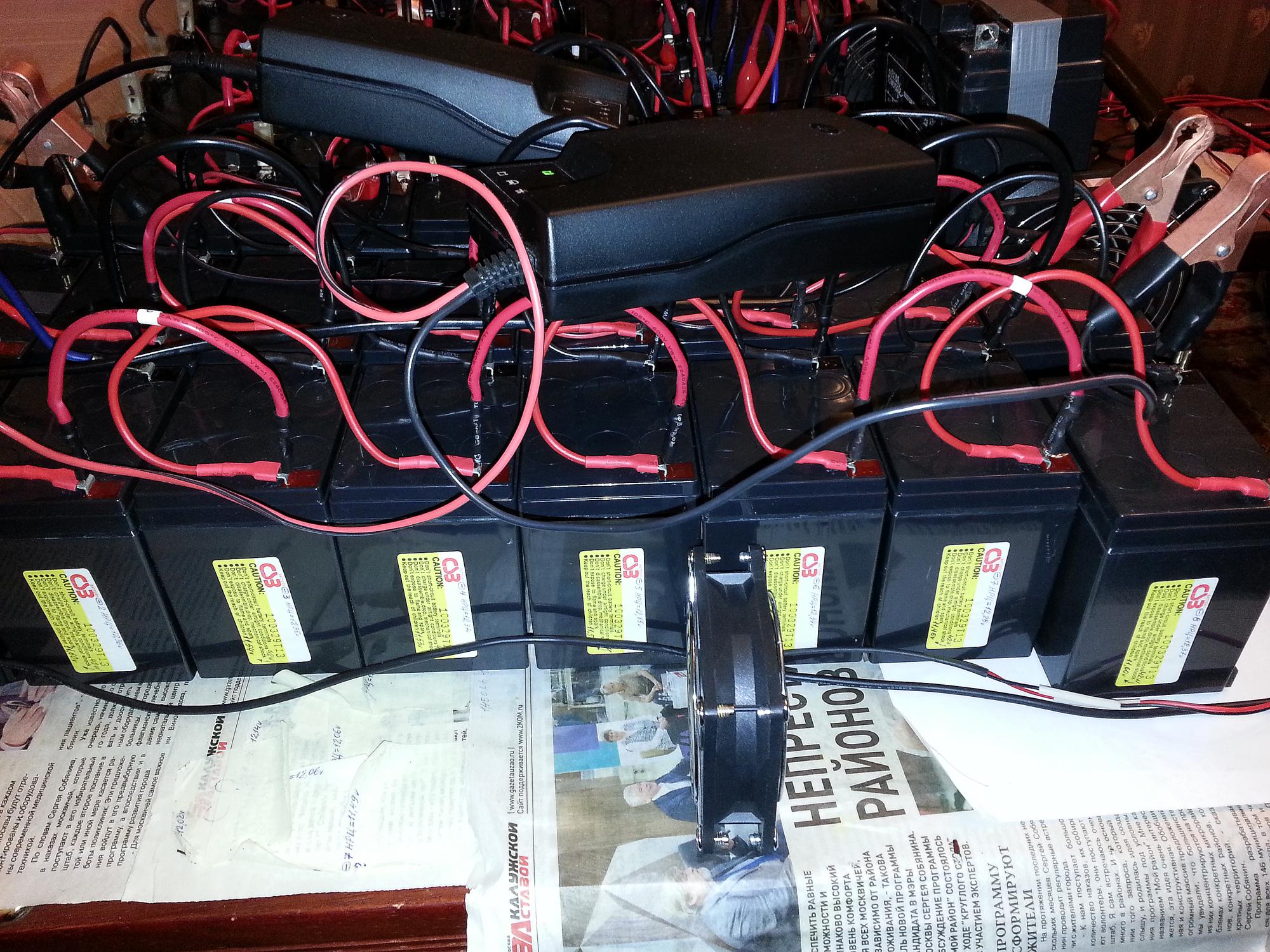

ГОТОВЛЮСЬ К ПРОДОЛЖЕНИЮ ОПЫТОВ:
1. подопытные 4шт. лежалых CSB 17Ah GP12170 07.01.2014г.в. (уже ранее участвовавшие в первой части опытов с BL1204)  прошли заряд и дозаряд не малыми 1-2%,
а скорее ОЧЕНЬ МАЛЫМИ ТОКАМИ (100mA = 0,59% от номинальной емкости) для лучшей десульфатации и выравнивания банок ---> ПОЭТОМУ так долго
2. Параллельно с ними, аналогичным образом (т.е. также были разряжены на те же нагрузки и ваттметры до 10,5v для проверки емкости)
еще 4шт. лежалых (из второй коробки и чуть посвежее) CSB 17Ah GP12170 10.03.2014г.в. прошли заряд и дозаряд током 100mA (на втором заходе) --->
также были куплены мной (по двойной цене лома) для проверки возможности восстановления малыми токами.
3.  подготовлены два десятка АКБ CSB 5,3Ah HR1221 29.03.2010г.в. из ИБП путем их заряда и дозаряда малыми токами 1-2%.
4. Сейчас все будущие потенциальные подопытные после окончания заряда-дозаряда отстаиваются и замеряется спад НРЦ на них в течение 3-4 суток по методе, рекомендованной [user]Vova_n[/user].
5. Далее решим годятся ли экземпляры для теста и "ПО КОНЯМ": совсем маленькие АКБ бум разряжать на IMAX током 0,1С (~-0,5А) до 10,5v
либо согласуем разряд до меньшего Umax (хотя бы до 11,2v ---> что менее травматично для АКБ)
По окончании замеров - ОБСУДИМ еще раз план дальнейших опытов (хотя, сценарий опыта [user]Vova_n[/user], уже полностью прояснил и у меня нет возражений).

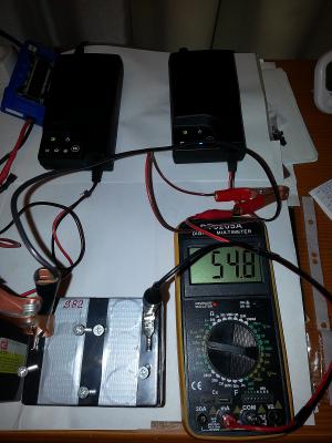

[b-b]с целью выяснить качество и безопасность заряда данным ЗУ для АКБ малой емкости 5-17Ah[/b-b]
опыты проводились на 5 (пяти) одинаковых АКБ из одной партии
[b-b]ПОДОПЫТНЫЙ №S79:[/b-b]
AGM-VRLA-АКБ фирмы CSB 5Ah тип HR1221W 21W CELL/1,67v/15min (29.03.2010г.в.) б/у
ЕГО ИСТОРИЯ:
дата пробита на дне и на этикетке АКБ
а также на катридже, в котором служил до начала 2018г. на ИБП POWERWARE 10кВа.
в составе шести катриджей по 16шт АКБ в каждом (т.е. 8 шт АКБ х 2 кассеты = 16 АКБ на 192v + еще пять таких катриджей, как расширение XL)
т.е. нагрузки бешенной не было... (по моим расчетам АКБ в этом ИБП не видели токов >1C)
Замена делалась по сроку (одновременно на нескольких ИБП), проверку насколько держат нагрузку не проводили.
Потом валялись на складе (>6 мес) начальный НРЦ=12,43v
явных выпуклостей нет (нет раздутых боков от сульфатации) был отбракован по
- высокому сопротивлению,
- низкому НРЦ и
- сильному падению до U=11,54v на нагрузке 42W
После заряда в 2018 году от ЗУ BL1204 (несколько аккумов в параллели) имел параметры:
ТЕСТЕР: U=13,16v   Rвн=38,68mOm   CCA=70A   CH=98%   H=49%
после долива воды в сухие банки параметры изменились:
ТЕСТЕР: U=13,01v   Rвн=29,32mOm   CCA=90A   CH=98%   H=81%
[b-b]ПРОВЕРКА ОСТАТОЧНОЙ ЕМКОСТИ РАЗРЯДОМ разными токами
осенью 2018 года[/b-b]
Данные КТЦ для АКБ:
1. КТЦ (26.10.2018)
Разряд током -0,3А до 11,20v = -4,607 Ah (1002') НРЦ=11,46v
Заряд током +0,5А до 14,70v = +4,371 Ah (608') +ОТСТОЙ ---> НРЦ=13,08v__ТЕСТЕР: U=13,01v   Rвн=25,60mOm   CCA=105A   CH=98%   H=100%
2. КТЦ (02.11.2018)
Разряд током -0,3А до 11,20v = -4,387 Ah (956') НРЦ=11,54v
Заряд BL1204 (прогр. №1) до 14,40v (без замера залитой емкости) +ОТСТОЙ ---> НРЦ=13,14v__ТЕСТЕР: U=13,04v   Rвн=24,57mOm   CCA=110A   CH=98%   H=100%
3. КТЦ (08.11.2018)
Разряд током -0,5А до 11,20v = -4,113 Ah (514') НРЦ=11,54v
Заряд BL1204 (прогр. №1) до 14,40v (без замера залитой емкости) +ОТСТОЙ ---> НРЦ=13,12v__ТЕСТЕР: U=13,04v   Rвн=23,61mOm   CCA=115A   CH=98%   H=100%
4. КТЦ (15.11.2018)
Разряд током -0,5А до 11,20v = -4,015 Ah (501') НРЦ=11,55v
Заряд BL1204 (прогр. №2) до 14,90v (без замера залитой емкости) +ОТСТОЙ ---> НРЦ=13,06v__ТЕСТЕР: U=12,98v   Rвн=23,92mOm   CCA=115A   CH=98%   H=100% ---> емкость упала, НРЦ снизилось, сопротивление снизилось
РЕЗЮМЕ: АКБ исправен и легко восстановил свою емкость до 80%
и далее почти год хранился без подзаряда при t~20-25 градуса в коробках.
[b-b]26.10.2019:[/b-b]
[b-b]ОБЩИЙ ОТСТОЙ АКБ без подзаряда составил  >344 дня ---> (это почти год c 16.11.2018 г.)[/b-b]
Замеры: НРЦ=11,25v__ТЕСТЕР: U=11,11v   Rвн=53,47mOm   CCA=50A   CH=0%   H=25% ---> МАТЫ полувлажные, ДОЛИЛ по 1мл
[b-b]Далее ВОССТАНОВЛЕНИЕ ЕМКОСТИ АКБ малыми токами:[/b-b]
Заряд 4-х шт одинаковых АКБ в параллели при токе Imax=0,2A и CV=16,2v (т.е. средний ток на 1 АКБ ~50mA):
+50 час: U=15,42v                    +187 час: U=15,51v
+90 час: U=15,59v                    +196 час: U=15,84v
+136 час: U=15,54v                  +218 час: U=15,88v
+160 час: U=15,54v                  +243 час: U=15,88v
03.11.19 Без ОТСТОЯ ---> ТЕСТЕР: U=13,48v   Rвн=27,97mOm   CCA=95A   CH=98%   H=90% ---> МАТЫ суховаты ---> ДОЛИЛ по 2мл до зеркала
+289 час: U=15,91v                  +328 час: U=15,68v ---> выше не захотели подниматься по U при таком малом токе !!!
09.11.19 Без ОТСТОЯ ---> ТЕСТЕР: U=13,36v   Rвн=27,97mOm   CCA=95A   CH=98%   H=90% ---> МАТЫ суховаты ---> ДОЛИЛ по 2мл до влажности
Далее дозаряд в ЛБП отдельно по одному АКБ при CV=16,25v CC=0,06A (1,2%) еще +47 часов:
+342 час: U=15,89v Imin=0,06A (~1,2%)
+354 час: U=15,85v Imin=0,06A (~1,2%)
+367 час: U=15,89v Imin=0,06A (~1,2%)
+375 час: U=15,88v Imin=0,06A (~1,2%) ---> более 47 часов дозаряда и выше U=15,88v напряжение так и не поднялось !!!
+ОТСТОЙ=31,5 час и замеры НРЦ (чтобы определить величину саморазряда за 3 суток, поэтому замер сопротивления тестером будет через 3 суток):
12.11.2019 (+31,5 час): НРЦ=13,03v
13.11.2019 (+53,0 час): НРЦ=12,99v
13.11.2019 (+63,0 час): НРЦ=12,98v
13.11.2019 (+73,5 час): НРЦ=12,97v
14.11.2019 (+87,0 час): НРЦ=12,96v
15.11.2019 (+99,0 час): НРЦ=12,94v ---> колпачки внутрь
ТЕСТЕР: U=12,83v   Rвн=25,97mOm   CCA=105A   CH=98%   H=100% ---> МАТЫ полуВЛАЖНЫЕ ---> [b-b]параметры почти аналогичны (чуть хуже) последним замерам от 15.11.2018 года, т.е. ровно год назад !!![/b-b]
[b-b]РЕЗЮМЕ: АКБ имеет повышенный саморазряд и условно не годен для тестов, т.к.
- показал при восстановлении малым током неспособность подняться на дозаряде выше 15,88v (значит разбалансирован и/или имеет проблемные банки)
но, тем не менее, пойдет в тест ради интереса.[/b-b]
[b-b]ПРОВЕРКА ВОССТАНОВЛЕННОЙ ЕМКОСТИ АКБ ГЛУБОКИМИ РАЗРЯДАМИ током 0,1С до 10,5v ПЕРЕД НАЧАЛОМ ОПЫТОВ с ЗУ BL1204:[/b-b]
с целью убедиться, что остаточная емкость стабильна и не теряется от глубоких разрядов
5. КТЦ (15.11.2019) (на IMAX B6 №4) с двумя глубокими разрядами током ~0,1C до 10,5v для проверки не теряет ли АКБ емкость:
[b-b]--- ГЛУБОКИЙ Разряд №1[/b-b] током -0,5А до 10,50v = [b-b]-3,377 Ah (417')[/b-b] после отстоя=2,75 часов ---> НРЦ=11,51v ТЕСТЕР: U=11,41v   Rвн=51,94mOm   CCA=50A   CH=98%   H=25%
--- Заряд током +0,2А до 14,70v (и падения тока ниже 100mA) = [b-b]+2,818 Ah (972')[/b-b] +ОТСТОЙ=91' ---> НРЦ=13,25v__ТЕСТЕР: U=13,13v   Rвн=25,97mOm   CCA=105A   CH=98%   H=100% ---> МАТЫ ВЛАЖНЫЕ
--- Дозаряд в режиме CV=14,7v до снижения тока до 0,022А=22mA=0,44% (это выше эталонного тока в 4,4 раза!!!) в течение еще +44,5 часов
ОТСТОЙ=11 часов
18.11.19: НРЦ=13,08v ТЕСТЕР: U=12,98v   Rвн=23,92mOm   CCA=115A   CH=98%   H=100% ---> параметры соответствуют даташиту производителя
[b-b]--- ГЛУБОКИЙ Разряд №2[/b-b] током -0,5А до 10,50v = [b-b]-4,410 Ah (545')[/b-b]
после отстоя=50 минут ---> НРЦ=11,60v
после отстоя=147 минут ---> НРЦ=11,67v ТЕСТЕР: U=11,51v   Rвн=49,14mOm   CCA=55A   CH=0%   H=30% ---> МАТЫ ВЛАЖНЫЕ ---> остаточная емкость ниже номинальной, но подросла !!!
[b-b]РЕЗЮМЕ: емкость выросла после глубоких разрядов ----> АКБ условно неисправен, но заряжается и увеличил емкость до 88%, при этом имеет повышенный саморазряд и имеет не полную емкость (+эталонным значениям min-тока окончания заряда-дозаряда совершенно не соответствует ---> что и подтверждает его неисправность и возможный разбаланс)!!![/b-b]
НЕ ВПОЛНЕ ПРИГОДЕН ДЛЯ ОПЫТОВ, но будет протестирован.
ПРОДОЛЖЕНИЕ СЛЕДУЕТ.

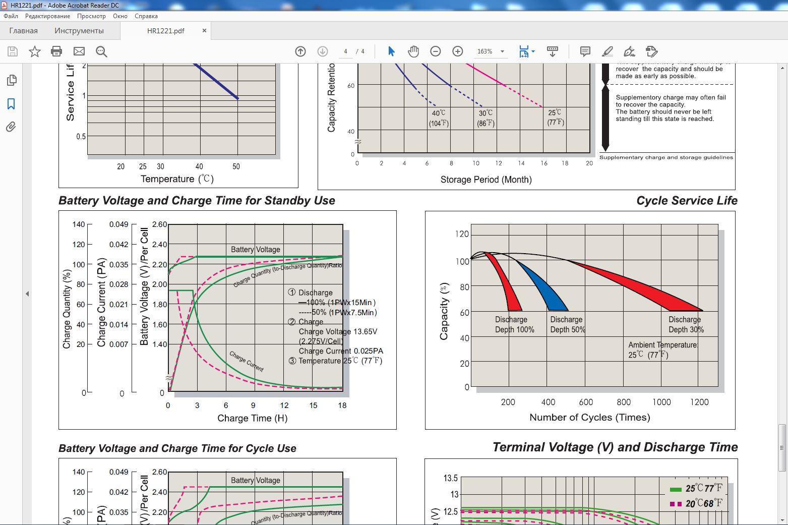

Кроме того, неясно о каких инструкциях стандартного заряда, рекомендованного производителем идет речь, если
- производитель при циклах рекомендует заряды токами МАХ до 2,1А=0,4С до Umax=14,4-15,00v в циклах при соотв. температурах
- кроме того, производителем в даташите http://www.csb-battery.com/upfiles/dow01558511519.pdf
не регламентирует разряд током 0,1С=0,5А (каковым в данном тесте мы и проводим глубокий разряд до 10,5v) ---> зато регламентирует разряд до 10,5v (т.е. 1.75v на ячейку-банку) лишь током 2,56А за 90 минут (и вообще токи ниже 2,36А производителем для данной модели не регламентированы к разряду !!! --->
что означает, что мы сознательно загоняем данные образцы в значительно более глубокий разряд более малым током до более малого Umin ----> и это нештатная ситуация для данного АКБ (тогда о каких рекомендациях производителя речь, [user]Vova_n[/user] ?)
- также неясно о каких графиках в даташитах к AGM по именно этим АКБ речь и о каком кол-ве циклов при стандарных зарядах (это каких, если мы заряжаем BL-кой) ? И при чем здесь стандартные заряды?
- также неясно почему при дальнейшем [b-b]нестандартном дозаряде при Umax=16,2v в течение 26 часов !!![/b-b] (никак не регламентированном и не рекомендованном производителем !!!) Вам непонятно почему в банках образуется зеркало?
- а также непонятно почему Вас удивляет, что при такой длительности фактически выравнивающего дозаряда повышенным U (в попытке устранить разбаланс банок) влажные маты становятся сухими
- также удивляет, что Вам непонятно почему в банках (№2), которые не поддаются выравниванию и U на них так и не поднимется до уровня остальных банок (электролиз идет менее интенсивно? ---> так взгляните на Umax на данной банке при дозаряде, выделено жирным шрифтом + на заряде при CV=14,7v когда U на банке №2 не дотянулось даже до 2,29v - это начало электролиза?), зеркало остается толстым, а НРЦ оказывается самым низким после отстоя...

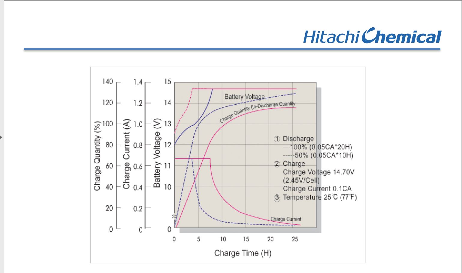

Цитата: Branimir от 15 Дек. 2019 в 20:06- производитель при циклах рекомендует заряды токами МАХ до 2,1А=0,4С до Umax=14,4-15,00v в циклах при соотв. температурах
К чему эта выдержка? вы в серьёз думаете что указанные рекомендации по заряду не работают на нормальных акб и графики и колличество циклов от балды как и работа без доливки каждые 10 циклов? не улавливаю сути.
Цитата: Branimir от 15 Дек. 2019 в 20:06не регламентирует разряд током 0,1С=0,5А (каковым в данном тесте мы и проводим глубокий разряд до 10,5v) ---> зато регламентирует разряд до 10,5v (т.е. 1.75v на ячейку-банку) лишь током 2,56А за 90 минут (и вообще токи ниже 2,36А производителем для данной модели не регламентированы к разряду !!! --->
Вы хотите сказать гост отменили? 10ч или 20ч разряд то же? или что этот акб не справится с такими задачами  :-) Мой вам вы совет - вы бы нашли рассширенную спецификацию и не писали такую чушь.
Или хотя бы внимательнее изучили рекомндации от произовителя на сайте по заряду/разряду акб :-) у еня ушло 1,5минуты на поиск.
Очередной ваш промах, показывающий ваш не компитентный подход или неумелую попытку оправдаться.
Вся информация дополняющая урезанные спецификации есть вот тут http://www.csb-battery.com/english/03_support/01_support.php
Цитата: Branimir от 15 Дек. 2019 в 20:06- также неясно о каких графиках в даташитах к AGM по именно этим АКБ речь и о каком кол-ве циклов при стандарных зарядах (это каких, если мы заряжаем BL-кой) ? И при чем здесь стандартные заряды?

[b-b]Кстати, [user]Vova_n[/user], ничего, что на АКБ 9Ah, включенной на заряд в BL1204 через ваттметр, летают МАХ-токи=3,86A при допустимых 2,7А ???[/b-b]
Или это ваттметр виноват, а когда без него, то этого не происходит???
ИЛИ ПРОСТО НЕ ВИДНО, и, значит этого и нету, так [user]Vova_n[/user] ?
При этом, заметьте, что малой емкости эти же АКБ, соединенные параллельно (от 4 до 8-12 шт) хорошо заряжаются той же BL-кой на стандартных программах заряда №1 и №2
(рекомендованных производителем) и отдают стабильную емкость при таких же параметрах глубокого разряда в течение 3-5 циклов,
[b-b]не теряя емкость так быстро и не разбалансируются так явно[/b-b]
(большее кол-во циклов я не делал)...
[b-b]Но, как только заряд каждого такого же АКБ производится по-отдельности (в одиночку!) на BL-ке ---> тут же начинается прогрессивная потеря емкости и нарастание разбаланса!!![/b-b]

- эти же АКБ, соединенные в параллель до 8-12 шт (как на фото в отчете) хорошо заряжались той же BL1204 и не теряли емкость с усугублением разбаланса банок так катастрофично (как при зарядах в одиночку)

т.к. свои мысли-предположения я уже озвучивал, но могу и повторить:
- излишне высокие токи заряда для АКБ малой емкости, выбираемые самим ЗУ BL1204
(что подтверждается малой длительностью заряда до перехода в буфер ---> данные есть в отчете) --->
[b-b]как итог - появление и нарастание разбаланса банок[/b-b] +
- плотность тока для живых участков пластин тех банок, которые с каждым циклом разряда увеличивают свою засульфатаченность ([b-b]не дозаряжаясь!!![/b-b]), становится излишней и, возможно, непереносимой в какой-то момент
- [b-b]слишком высокий min-ток окончания заряда (~45mA[/b-b]=0,9%=0,009С для АКБ 5Ah - это слишком высоко и [b-b]происходит банальный систематический недозаряд[/b-b])
[b-b]ведущий к росту засульфаченности, недозаряду отдельных банок и дальнейшему росту разбаланса банок.[/b-b]
А ВОТ НА ЗУ БЕРЕЖОК - ЭТОГО ТОЧНО НЕ ПРОИСХОДИТ !!!
ПОТОМУ ЧТО РАБОТАТЬ НАДО НАД УСОВЕРШЕНСТВОВАНИЕМ ИЗДЕЛИЯ, а не только над маркетингом и сбытом
(или хотя бы честно инструкцию переписать в части ограниченности применения по емкости АКБ, если на большее тямы не хватает)...
