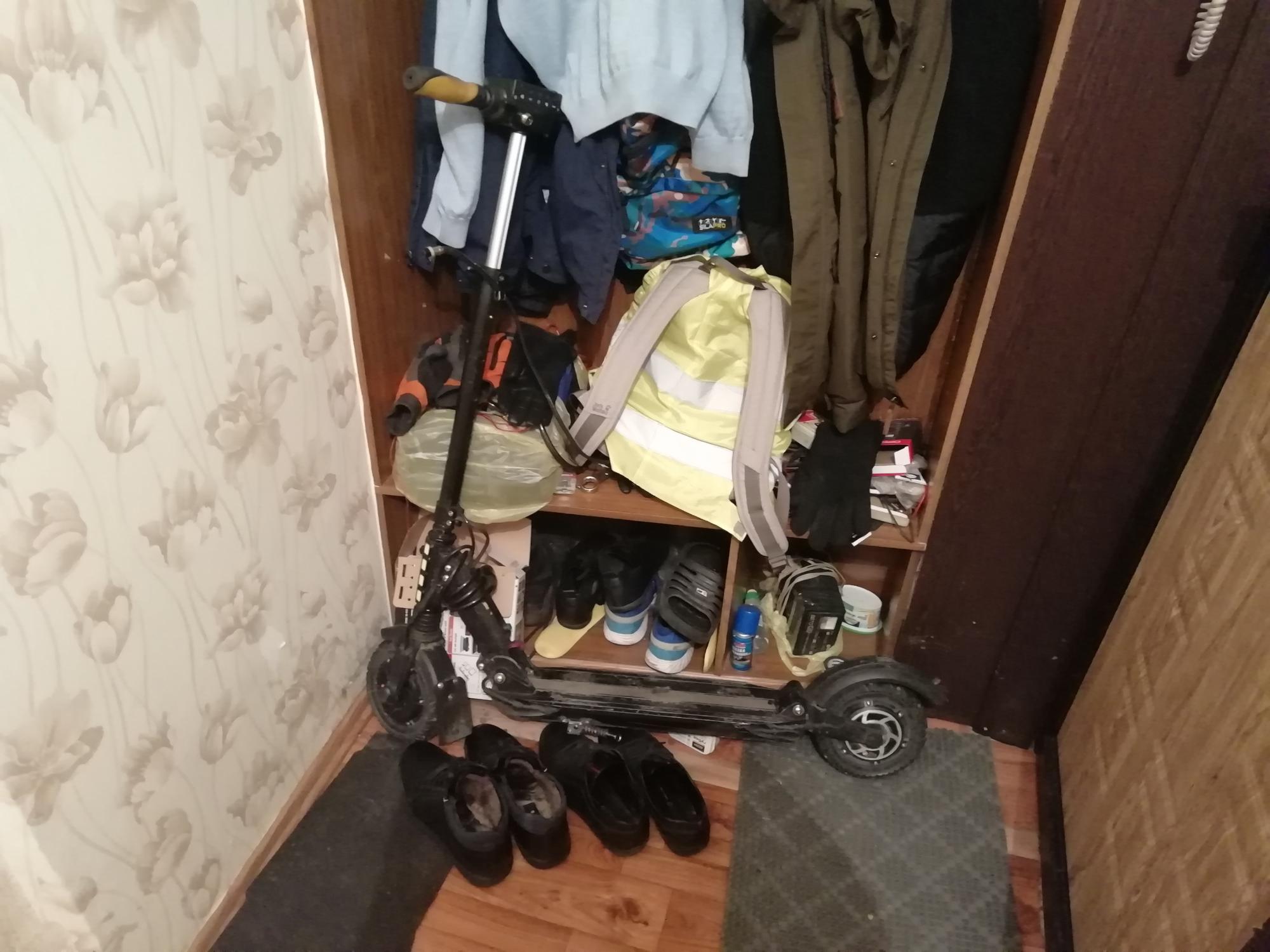

Сразу к выводам.
Вывод четвертый: остаться сухим любой ценой.
Пару раз поимел неосторожность отправиться в поездку не приглядевшись повнимательнее к прохожим из окна. Это было еще до ливней, но доставило неимоверно. Значит, поясняю - это даже не дождь толком, то, что я принял тогда за туман оказалось на самом деле мелкой водяной взвесью. И если стоять или идти пешком небыстро - наврядли бы доставило хлопот каких-то, но на скорости выше 10 км/ч... В общем подъехав к метро получил вымокшие до состояния "хоть отжимай" переднюю часть брюк, рукава сверху, плечи и грудь с животом на рубашке. Верхняя часть рюкзака тоже была влажной. Из чего я сделал вывод, что попади я под дождик - плакали бы дождевой водой мои документы, телефон и сигареты с зажигалкой например. И в случае дождя рюкзак бы не сильно помог. Потому что тоже промок. Йоу. (с)
Первым делом я отправился за дождевиком, предположив, что в случае ливня всё жизненно важное можно распихать по карманам, а остальное что не жалко может и вымокнуть в рюкзаке.  Выбор стоял между плащом или полным непромокаемым костюмом. Приобрел и то, и другое. Забегая вперед скажу, что плащ теперь ездит в машине на случай поломок во внезапный дождь. Так что езжу вот в таком вот костюме в дождь, остальное время он лежит в рюкзаке, т.к. весит мало, утягивается в специальный чехол, объема практически не занимает. Сохнет и чистится без проблем, закрывается под подбородок, что исключает заливание спереди. Из минусов - молния начинается слишком высоко, так что если надевать поверх куртки, приходится и куртку тоже заправлять в штаны от этого костюма, иначе нижняя часть промокает. Не проблема даже для моей зимней бордической куртки кстати, при условии, что всё вытащено и переложено из боковых карманов в нагрудные или вообще убрано в рюкзак. Ну и еще минус - отсутствие карманов или разрезов на брюках для быстрого доступа к карманам штанов, поверх которых эти самые брюки напяливаются. И очень вялые, раззявливающиеся при малейшем минимальном помещенном в них объеме, единственные имеющиеся боковые карманы на куртке. Не смертельно вообще, но могло бы быть лучше. В итоге по ощущениям в результате использования в сезон и уже немножко вне сезона персонально моё мнение - оправдывает свои деньги на 110%. Остальное, что смотрел - или швы очень так себе, или материал не предполагал компактного хранения. Из рекомендаций: берите на один-два размера больше, т.к. может быть придется надевать поверх тёплой куртки или толстых брюк, главное - смотрите, чтобы утяжка на рукавах была плотной и капюшон с молнией хорошо закрывали шею или подбородок.
Теперь почему не плащ. Буду честен, даже не пробовал в дождь, просто потому что надел его и понял - не пойдет. Первое и главное - ноги выше щиколотки. В резиновых сапогах я ездить не планировал и не планирую, длины плаща не хватает для того, чтобы не промочить ноги выше щиколотки до колен, что обязывало бы приобрести вдобавок туристические гамаши, например какие-нибудь из таких. Ну и как бы... нафиг оно надо, решил я. Далее, если даже длины плаща хватило бы - его пришлось бы для эффективности застегивать так, что даже минимальная мобильность для ног при управлении злектросамокатом исключается. Ну как, не знаю, женская классическая юбка в пол. А если не застегивать, встречный поток воздуха будет растягивать пОлы и опять 25, всё выше щиколоток и до колен мокрое. Далее, на всех виденных мною моделях отсутствовала хоть какая-то вменяемая застежка до подбородка, исключающая затекание воды под подбородок на грудь. На скорости это очень неприятно, был такой дождевик для скутера в своё время, очень быстро сменил его по описанной выше причине на костюм. С ним тоже кстати смешно вышло, через какое-то время он стал протекать по швам и в результате его срок жизни пришел к концу вместе с моей частью истории езды на скутерах. Для мотоциклов я подготовился посерьезнее, это для текущей темы оффтоп, но вот почему я вспомнил о мотоэкипе - это мотобахилы.
До тех пор, пока не проапгрейдился до текущей кондиции ездил с ними и они здорово выручали. Во-первых легко и быстро снимаются и одеваются. При должной сноровке, разумеется. Во-вторых у них полноценная твердая подошва с протектором, что тоже гут. Легко стираются или вообще моются руками, быстро сохнут. Из минусов - в них особо не поездишь по метро или не походишь в магазине, а снимать поле мокрой дороги грязные бахилы, чтобы убрать их в транспортировочный чехол, который идет в подарок, а потом обратно надевать... ну... в общем и целом так себе удовольствие. Еще минус - место, которое они занимают в рюкзаке и прежде всего из-за твердой подошвы. Но в целом вполне испробованный выход как если на мой вкус за вменяемые деньги. Из рекомендаций: берите смело на 1, а лучше на 2 размера больше размера тех ботинок, в которых станете ездить, не прогадаете.
Теперь про апгрейд до текущей кондиции по ногам. Тупо купил влагостойкие ботинки по акции и на всякий пожарный положил в карман дождевика пару медицинских бахил, которые не весят ничего и места вообще не занимают. Справедливости ради стоит отметить, что мне бахилы пригодились всего один раз, когда я топил самокат по деку в огромных лужах во время ливня. В остальном ботинки справляются, ноги сухие. Еще из плюсов - довольно высокий берец, спасавший не раз мои щиколотки при таскании самоката по лестничным пролетам в метро. Из минусов - при нуле градусов уже подошва скользит там, где самокат даже не буксует. Но на холода тоже есть очень хорошо зарекомандовавшая себя обувь, по первому недавнему холоду ездил в ней - красота. Посмотрим как на более низких температурах эксплуатации себя поведут, пока я доволен.
Перчатки прямо вот чтобы до кожи рук или до состояния отжимай - не хочу не промокали ни разу, но намокали, наверное это стоит отнести к минусам. К плюсам же, опять-таки привет сноуборду, отличный захват грипс и вообще любой части самоката, непродуваемость, маленький фастекс чтобы сцеплять их вместе и эластичные петли из прорезиненного материала, чтобы вешать их на запястья, дабы не потерялись. Еще к минусам отнесу следующее - в них не слишком удобно нажимать на круглые кнопочки на БК, особенно после герметизации самого БК, т.к. кнопочки становятся менее чувствительны к нажатию. Но не смертельно, всегда можно или потратить чуть больше времени, или просто сразу всё включить (питание, скорость, фары) без перчаток, а потом их надеть. Жаль, такие уже не купить, т.к. модель 2014 года, но наверняка есть и получше из современных. Просто основной плюс - это грип-рисунок на ладонях, который позволяет намертво хватать и удерживать даже самый мокрый, скользкий, обледенелый сноуборд за любую часть, это очень помогает и с самокатом при перетаскивании и поднятии за рулевую, например.
Ну и напоследок ВЕЩЬ, которая теперь всегда в рюкзаке, занимает там прилично места, но не было еще ни дня, чтобы я пожалел или о лишнем весе, или о лишнем занимаемом месте. Это герморюкзак. Собственно, если застал врасплох ливень - всего пара минут и можно идти хоть вброд через реку или озеро, эта красная хрень по ощущениям не промокает вообще. Сколько раз он меня спасал - даже не вспомню. Мой Rush 24 от 5.11, забитый чаще всего на 2/3, а иногда и полностью под завязку туда помещается на раз, даже еще сверху место остается. Формирующаяся при закрытии ручка-скрутка на фастексах обзору не мешает. Сам герморюкзак довольно яркий в ненастную погоду, с небольшим рисунком из светоотражайки посередине. Из минусов помимо размера и веса в транспортировочном состоянии, наверное отмечу специфический запах поначалу, но он выветривается довольно быстро.

Почему 2WD.
Изначально искался вариант "под больную спину и оперированные колени". Уже поехал за JackHot-ом, но продавец меня отговорил, предложив мне S3. Точнее как, он просто дал взвесить и одно, и другое, дал прокатиться и, сказав, что у нас схожие проблемы по ОДА, отказался продавать мне ДжекХот. Чтобы я потом не приехал к нему ругаться из-за ссыпавшегося в трусы позвоночника например или не начал его удаленно проклинать за севшую через 3 км батарейку. Да, это стоило мне дороже почти на 4К на тот момент, но, как выяснилось в последствии, оно того стоило. Так что спасибо и Артуру, и Павлу. За то, что не давили, всё рассказали, дали попробовать и сравнить. А могли бы просто продать первое попавшееся на отъешибись барахло и помахать ручкой. Итак, самокат мне обошелся в 13500 на тот момент. 12 кг счастья.
К моменту, когда пришло решение попробовать выйти в эксплуатации за рамки сезонности, стало понятно, что скорее всего для этих целей нужен будет полный привод. Начались исследования рынка, расстроившие результатами. Так выяснилось, что самый дешевый дырявый как сито фабричный самокат мало того, что стоит в районе 50К, так еще и зараза весит 23 кг. Я смотрел самый бюджетный на тот момент двухмотор Icewheel S9 Сейчас уже моделей больше, но всё то основное, что не устраивало (конский ценник, слонячий вес, куча необходимого напилинга для лечения детских болезней и вообще) - не изменилось.
Причина первая - Экономическая целесообразность
Учитывая перечисленное выше, было принято решение запилить из Комарика Куготрончик. И обошлось мне это всё... А, кстати, давайте посчитаем:
- Батарея - 2500 (б/у родная от Джилонг на честные 5,8 Ач)
- Контроллер с крышкой и разъемом для зарядки - 2400 (новый, авито/юла)
- МК с родной задней вилкой от Kugoo S3 Plus - 3500 (б/у в состоянии почти нового)
- Работа мастера (наращивание магистралей, замена подвески, установка в параллель контроллеров, ревизия батарей и еще куча всего) - 2000
Итог: 2500+2400+3500+2000=10400

21.11.19
Ну, раз природа и судьба преподнесла такой подарок - надо им срочно пользоваться. Ну и отрабатывать такие подарки тоже надо, так что отрабатываю здесь.
Позднее утро, 9:30. Ясно, БК на машине показал -6, ветер, судя по углу отклонения дыма от труб ТЭЦ на МКАД и предсказаниям с gismeteo примерно 4-6 м/с. Дороги сухие, небольшие лужи промерзли насквозь до состояния микрокатков.
Мелкого в сад повез на машине, оттуда на самокате до метро. Поехал на незашипованных колесах. Куготрончик мрачно валит на второй стабильно 23-24. По пандусам переходов показалось, что в горку тянет уже не так лихо, как в плюсовую температуру. По ощущениям чуть более вялой стала динамика на разгоне. Старт - 42,2, финиш - 39,8, колеса чуть тёплые. И так не сильно мягкая резина мотор-колес по ощущениям еще немного поддубела.
Не знаю, то ли ремонтировали водопровод, то ли еще чего, но кусок асфальта во дворах метров 30 был залит водой, которая замерзла у асфальта, но продолжала натекать.
При заезде на этот каток сдуру поддал газу и чуть не поплатился - оба колеса шлифанули, немного зассал испугался, но удержал и от греха подальше выкатился на сухую полосочку асфальта шириной сантиметров 30-40, мне хватило чтобы прохватить. По ощущениям - удержал бы и на льду, если бы накатом проехал - вообще без проблем, но дорога немного в гору была, скорость падала довольно быстро, оттого было быстро принято такое ссыкливое неэкспериментаторское решение и тут же воплощено в жизнь.
На круизе (23 км/ч, 2-я скорость) специально проезжал по замерзшим небольшим лужам - ни буксов, ни сносов, как ехал - так и еду. Надо будет попробовать затормозить/погазовать на скорости. Если цел останусь - отпишусь.
Не замерз вообще. Хотя, если подумать...
Немного поначалу подмерзло лицо. На выезд надел вот такие вот очки-маску, (брал у [user]Ivan 100KWT[/user]), вчера очень хорошо себя зарекомендовала, но на вечерней дороге домой уже ощутил, что неприятно подмерзает подбородок. Маскировочный шарф очень хорошо выручил, пришлось правда останавливаться и надевать его, но это времени почти не заняло и проблем каких-то ощутимых или дискомфорта не вызвало. А вот сегодня с утра пришлось этот шарф уже натянуть на нос и уже потом надевать маску. И сразу офигенный комфорт, т.к. очки широкие, что дает очень хороший обзор, вентилируемые, что позволяет им распотеть на скорости буквально за считанные секунды, если до этого они были на голове и поднагрелись (ergo - запотели), маска грамотно отводит пар через вентиляционные отверстия, центральное закрыто подобием тоненькой пенки, а боковые - тоненькой металлической сеточкой. В общем до -3 вообще ничего не нужно, ниже - нужен или шарф, или балаклава, например вот такая, тоже у [user]Ivan 100KWT[/user] можно взять.
Руки не замерзли вообще, перчатки отрабатывают на отлично. Ноги не замерзли вообще, ботинки отрабатывают на отлично, даром что страшные уже.
Термобелье, особенно термоштаны, отрабатывает на отлично, ничем не звеню в дороге.
