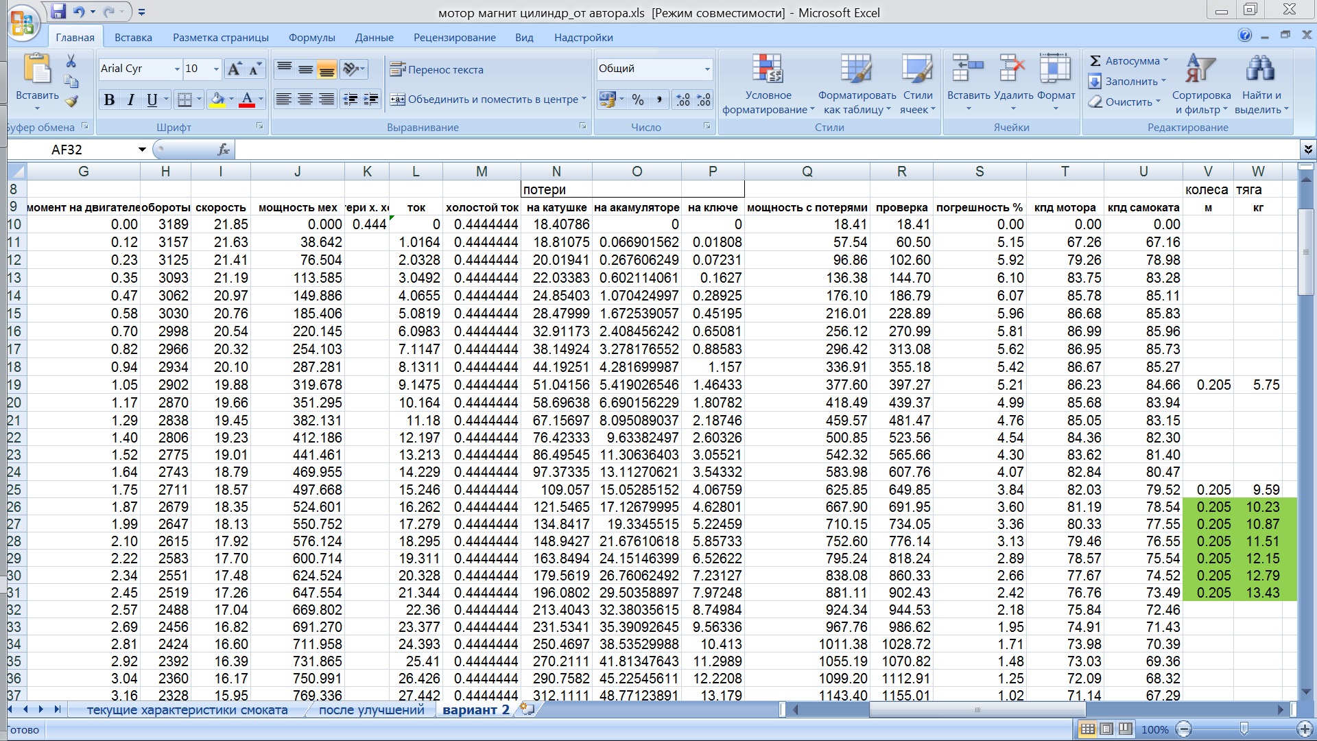

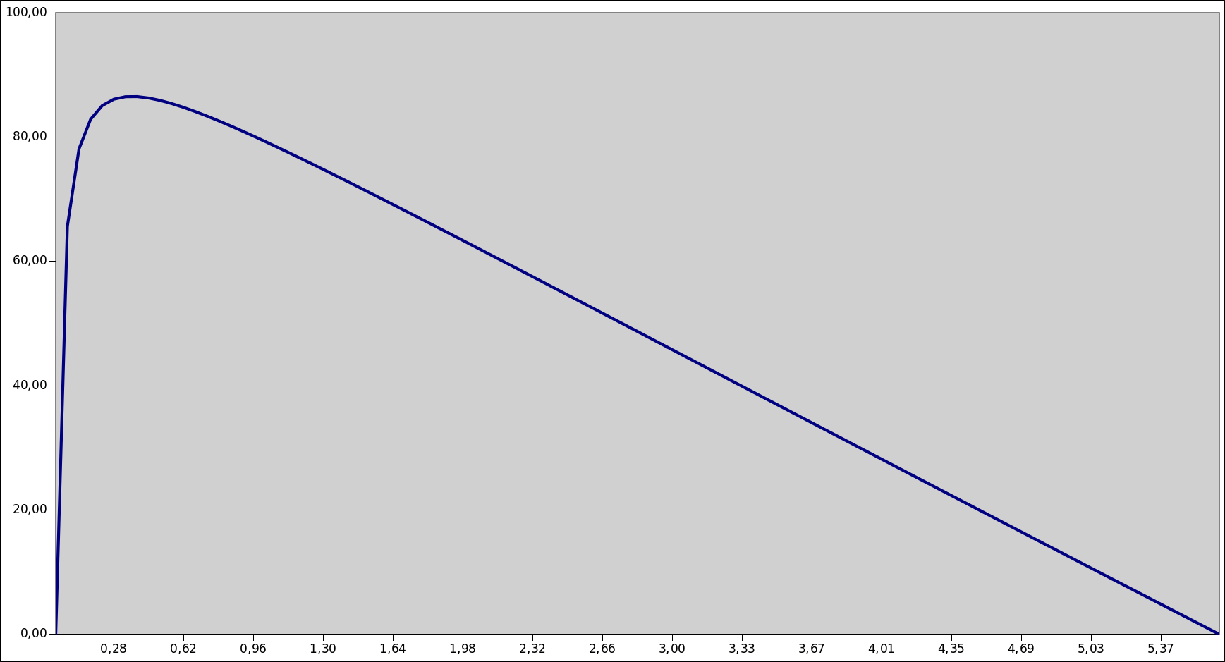

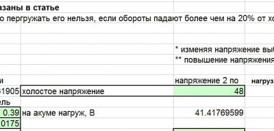

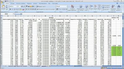

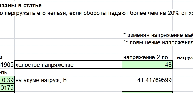

Цитата: Dmitry__ от 30 Окт. 2019 в 13:48Это мухлеж. Данные графика не соотв. таблице. Почему обрезан момент? Откуда 48V?
В данном случае таблица выглядит правильно, и она показывает, что максимальный кпд будет на 0.5 Hm.
А не как у автора: Макс. кпд на 18км/ч
Смотрите
  Вы сами пишете, что кпд смотрится не от скорости а от момента нагрузки. Максимум кпд да при 0,5нм, что вы хотите от мотора с диаметром ротора всего 65мм и толщиной 30мм (супротив 104мм и 30мм у моторколеса 250вт) при квадратичной зависимости момента от диаметра ротора. И еще индукция у этого мотора меньше чем у железного примерно в 2 раза. Но это все компенсируется большими оборотами, потери на которых не так сильно растут по сравнению с железными собратьями.
  Практически замеренные: зависимость момента мотора от тока в статике, сопротивление обмотки, сечение ее провода, и потери на холостом ходу 3000об/мин 21 вт, по ним о моторе можно сказать практически все.

Dmitry__

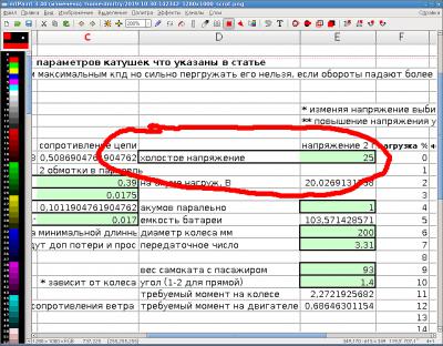

Цитата: kor от 30 Окт. 2019 в 13:58Смотрите
Смотрю:
Цитата: kor от 30 Окт. 2019 в 13:23Из последней ексель таблицы автора мотора (стр.6 сообщ. 105),
Вижу:

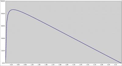

[user]kor[/user], вот кпд того мотора, без обрезки момента :)
Теперь сравниваем полку кпд с нормальным мотором, обращаем внимание на кратность момента  :hello:

Alexandr8
Цитата: Dmitry__ от 30 Окт. 2019 в 14:32
Смотрю:
Вижу:
с редуктором 1 к 10 будут те же обороты и момент при 2 по 48в питания но выше кпд

Dmitry__
Цитата: Alexandr8 от 30 Окт. 2019 в 14:44с редуктором 1 к 10 будут те же обороты и момент при 2 по 48в питания но выше кпд
Естественно! Но мы-то смотрим данные из таблицы :) А там 25 вольт и ущербные данные мотора на этом напряжении, ибо 0.39 ом, 20v. При этом автор не хочет перематывать мотор со 100V на 20V. Но картинка-то получается именно с этих данных?
А измерение КПД по оборотам мотора - это вообще финиш! Кпд при постоянных оборотах может быть 90% и 0%. Непонимание этого просто не укладывается в голове :)
kor
Цитата: Dmitry__ от 30 Окт. 2019 в 14:32Теперь сравниваем полку кпд с нормальным мотором, обращаем внимание на кратность момента
А что бы  в вашем графике не продлить момент до 200нм и посмотреть куда спадет кривая, ?  Зачем грузить малороторный маломоментный мотор моментами 4-5-6нм если его номинальный момент 0,5нм(получается из графика),?  Зачем грузить мотор моментами при которых у него мал кпд? Наоборот надо стремиться грузить его моментами где кпд максимален, и до моментов пока выдерживает изоляция обмотки(температура). Требуемую мощность получать оборотами.

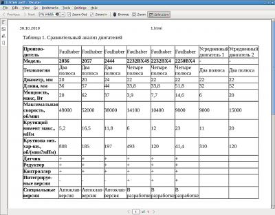

http://mirprom.ru/public/chetryhpolyusnye-beskollektornye-dvigateli-i-servodvigateli.html

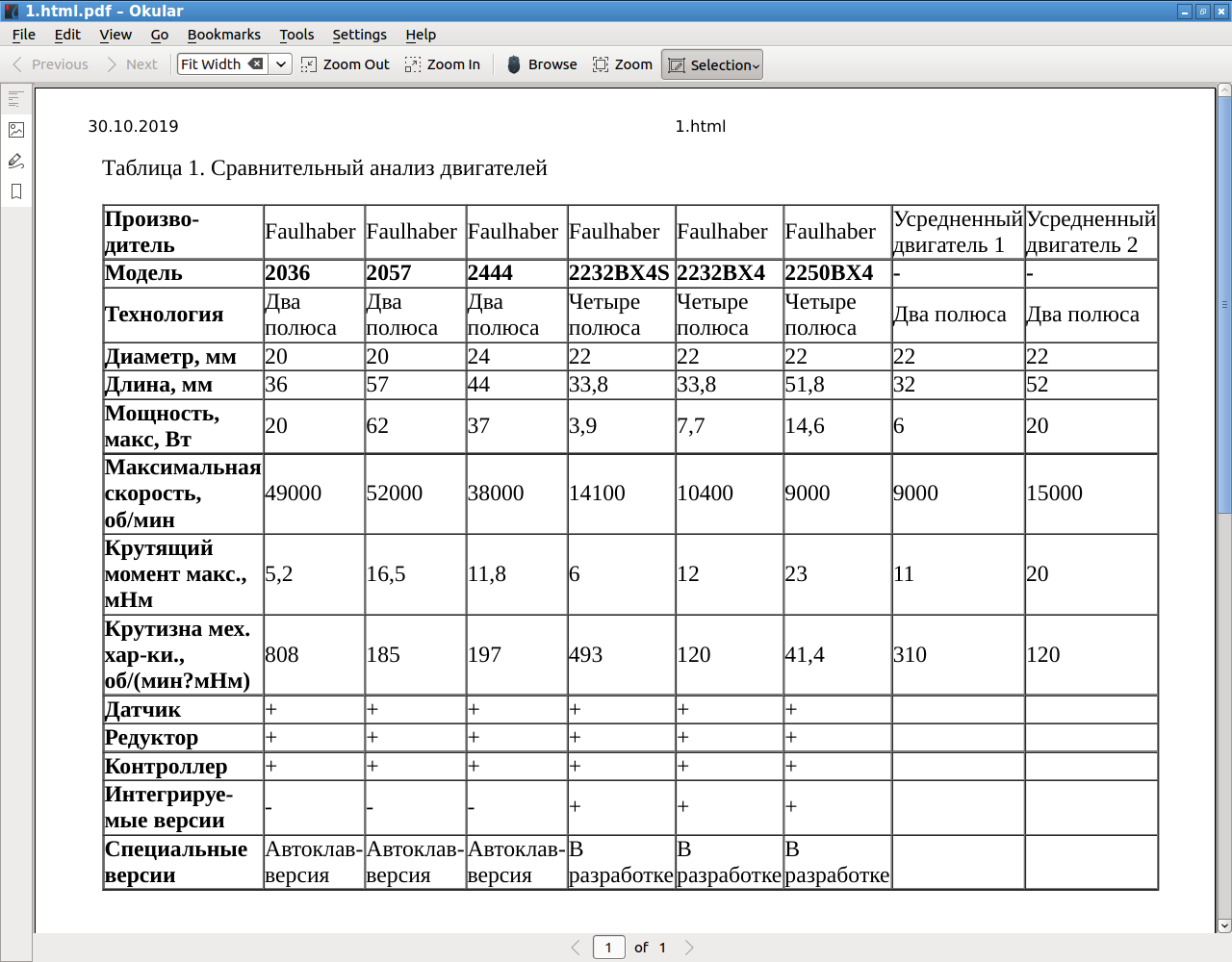

Dmitry__
Цитата: kor от 30 Окт. 2019 в 15:43Ваши "доказательства" не содержат ни одной цифры.
ЦитироватьИз приведённого графика видно, что при тех же габаритных размерах бесколлекторные двигатели, построенные по новой технологии гораздо динамичнее двигателей, построенных по традиционной конструкции. При таком улучшении динамических показателей удается сохранить и высокое значение крутящего момента без увеличения габаритов двигателя. В самом деле: двигатель серии 2232BX4S имеет меньшие габариты и лучшие сило-моментные показатели по сравнению с моделью 2036, двигатель серии 2232BX4 по всем параметрам превосходит модель 2444 и тем более усредненный бесколлекторный двигатель схожих габаритов.  Кроме того, четырёхполюсная технология не требует усложнения процесса производства и серьёзной переоснастки оборудования, поэтому применение  новой технологии не сказывается на конечной цене изделия. Всё это делает использование двигателей, построенных по четырёхполюсной технологии крайне привлекательным
kor
Но тут же только внешние габариты, нет "главных" размеров- диаметр ротора, длина ротора, (и второстепенных-размер  полюсной дуги, индукция в зазоре и т.д.) и хотелось-бы не микромоторчики сравнивать.При переходе с 2 на 4 полюса уменьшается толщина спинки статора (ярма) и увеличивается диаметр ротора соответственно, квадратично влияющий на момент. Число полюсов почти не влияет на момент при сохранении неизменными "главных" размеров и прочих параметров.
  Я вам уже говорил, сравните номинальные моменты промышленных асинхронных моторов 2-4-6-8 полюсных одного типоразмера, перещитав их соразмерно их дэквадраташ, увидите.
Dmitry__

An1965
Цитата: kor от 30 Окт. 2019 в 16:09Число полюсов почти не влияет на момент при сохранении неизменными "главных" размеров и прочих параметров.
А что-же интересно при этом происходит с P и RPM? Или это не главные параметры? :laugh:
kor
Цитата: An1965 от 30 Окт. 2019 в 16:36А что-же интересно при этом происходит с P и RPM? Или это не главные параметры
Если в моторе изменить число полюсов оставив неизменными:
диаметр ротора
длину ротора
общую площадь занимаемую магнитами
эквивалентную индукцию в зазоре
суммарное количество проводников  в пазах
номинальный ток в обмотках
то Кv и электромагнитный момент останутся неизменными.
Но чтобы выше перечисленные параметры оставались неизменными, некоторые другие размеры придется изменить и это может влиять не в лучшую сторону, в частности толщину спинки статора, толщину кольца под магнитами, длину лобных долей обмоток. Поэтому неизменными "почти".
Уменьшение числа полюсов- увеличит лобные доли обмоток- придется чуть снизить номинальный ток, но уменьшит потери в железе-можно повысить номинальные обороты.
  Увеличение толщины спинки статора увеличит массу и размер и потери в железе.
  Увеличение толщины кольца -массу.
Поэтому ищут компромисс для требуемых массы, размеров, оборотов. Чаще всего это 6-8 полюсов при 3000-5000об для электромобилей и прочего эл-транспорта с внешним мотором (не мк).
