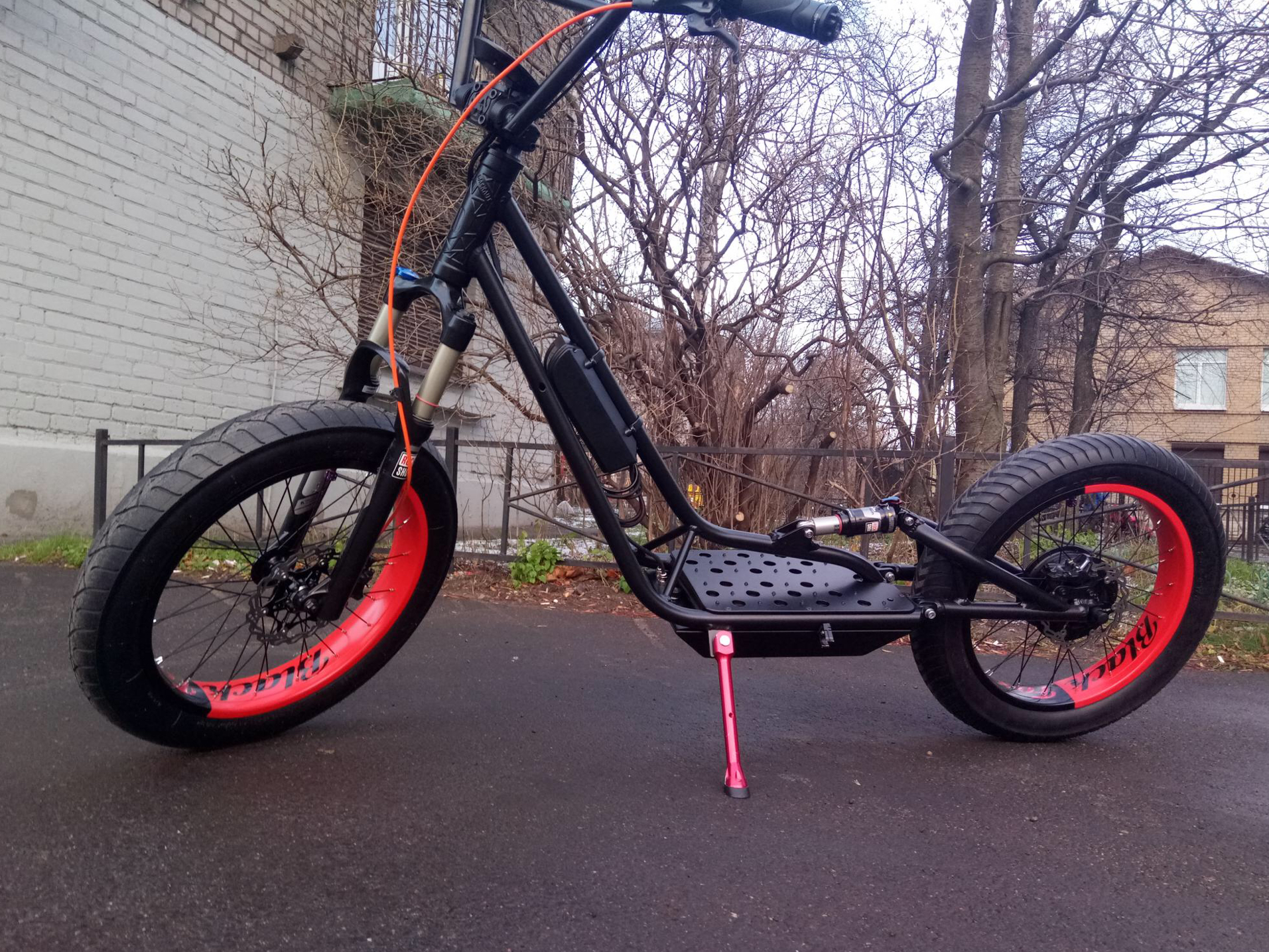

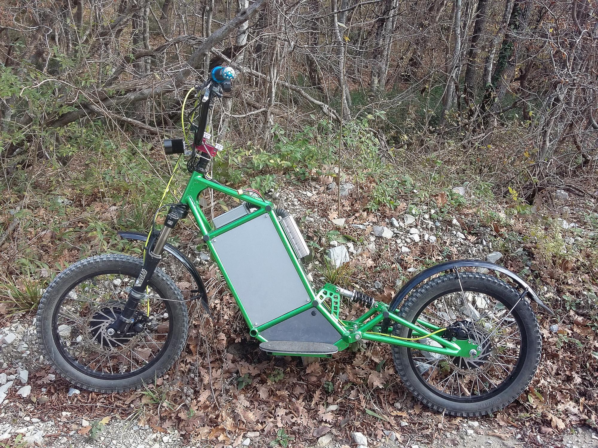

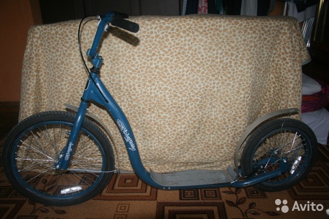

Ну чтож, руки потихонечку доходят до переделки самоката Novatrack 16/12. Изначально так и хотел 16" оставить, но почему-то не нашел нужной втулки под вилку, поэтому переднее колесо поставил от bmx 20". Заднее мото 10". Вилка воздух suntour 24". Сзади будет один либо 2 воздушки стоять.
Без сидения, но, с возможностью поставить.
Ездить будет от 48В, а по мощности пока не знаю, больше 2кВт не вливал в этот мотор.
Примерный вид хотелки:

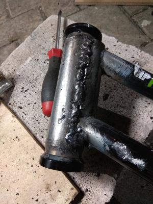

Рулевой стакан пришлось новый заказывать из-за размеров.
Шев конечно же до ума будет доведен :pardon:

я бы не относился так серьезно к этой раме - сломается 146%
StaREViL
Не все так плохо, как кажется. При 110кг суммарных ещё не сломалась. Это если не прыгать конечно.
А так да, усилять все таки ее буду.

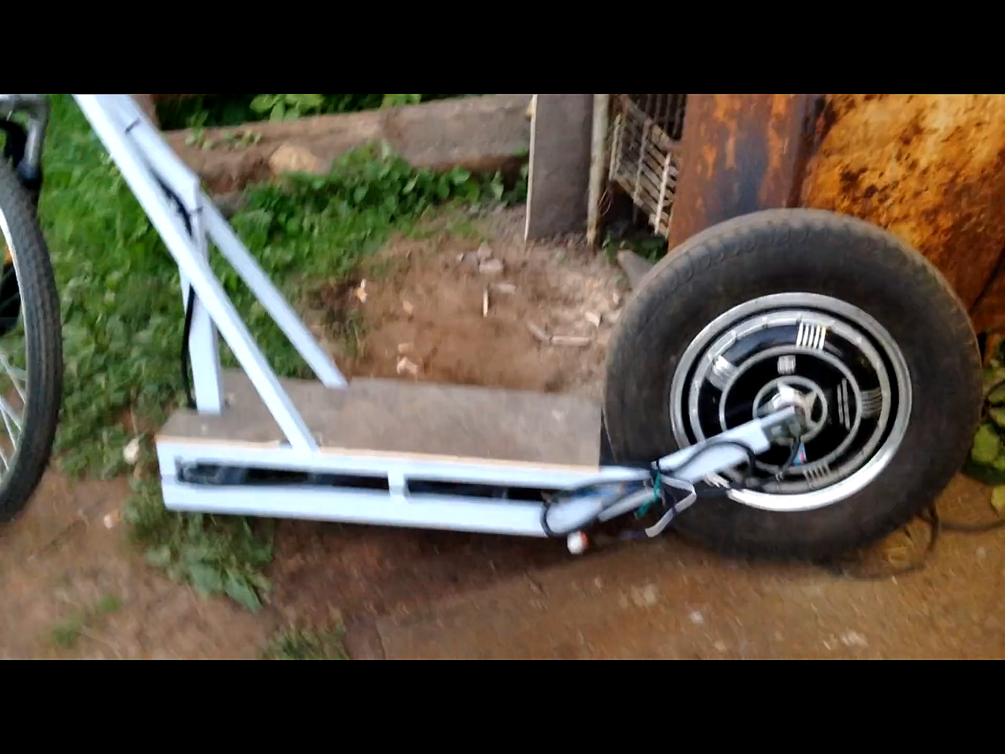

Иван Сусанин
Проще новую раму сварить.
Новый еду сити, с неметчины привезли под электрификацию. Покрутили- прикинули. Бросили в угол. Даже не собирали.
Vladimir Ilich
Так рулевой стакан не варят, отвезите в любую мастерскую по кузовному и пусть полуавтоматом заварят нормально. Это ваша безопасность.
Сейчас: эндуро байк на bafang bbshd, 16s5p 900ват, электросамокат самовар 14/12 500ват, акб 16s1p 400ват.
В прошлом: IPS 101, Airwheel X6, самопал электро самокат 16/10 350ват, 20/16 500ват, Gotwey Mten3, электровел редукторник пик 1.5квт, электровел DD 3,5квт пик.

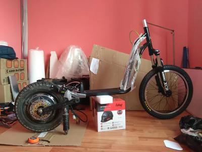

StaREViL
Да, трубки конечно хотелось бы потолще,  но увы..

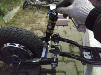

Делаем задний маятник.
Одного аморта походу мало, при таком рычаге он очень мягкий.
PS. Был бы трубогиб, делал бы конечно же из нормальной трубы все.

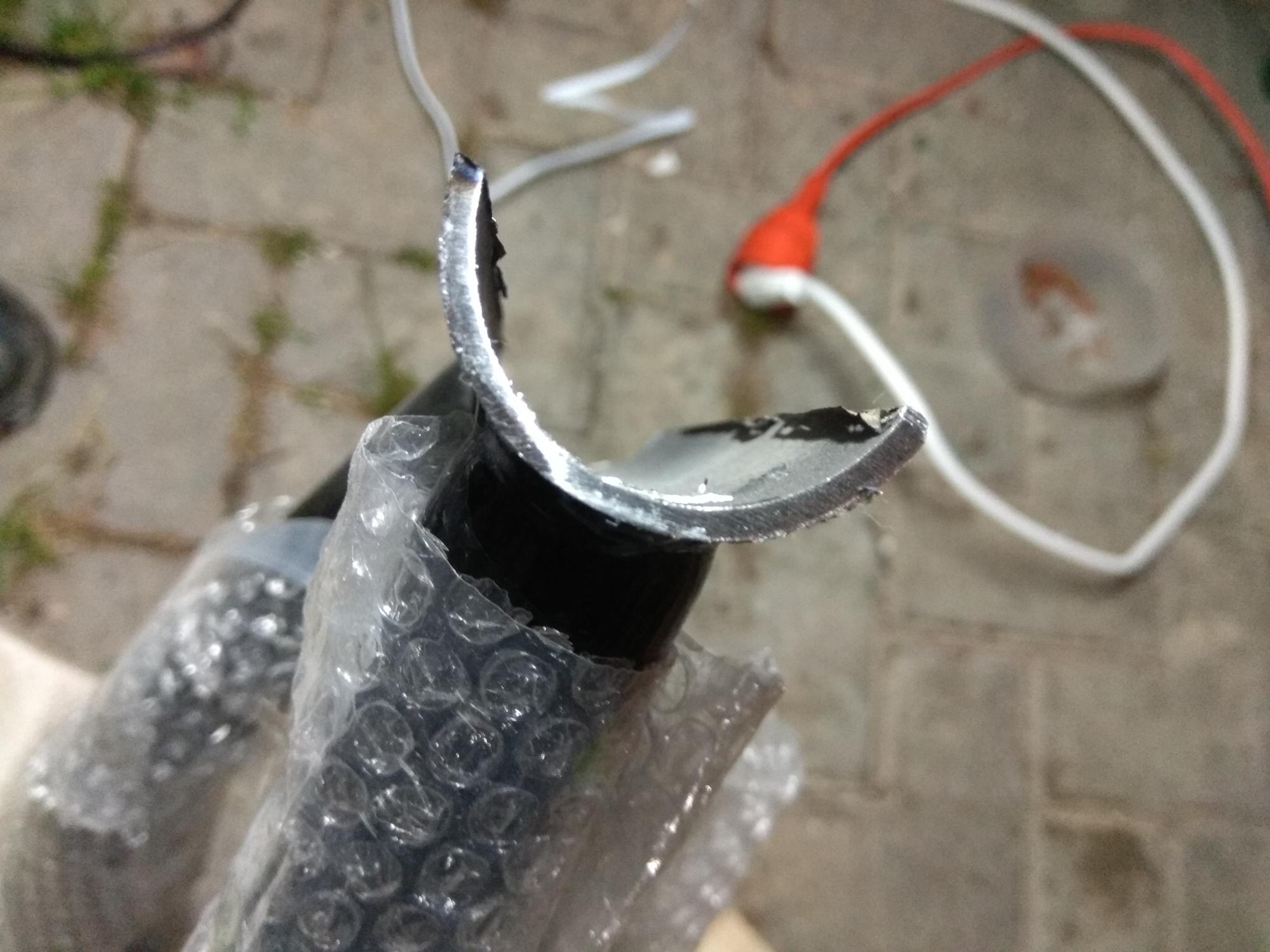

[user]StaREViL[/user], это что П-образный профиль?
Daemon0log
Держаться за эту раму вам смысла никакого. Все равно вы переварили стакан, оригинальная задняя часть так же не используется. Один из лучших вариантов хребтовая рама из круглой трубы большого диаметра.
Предпочтительный донор, или согнуть самостоятельно.
Новотрак - как у вас, рама трещала по швам. Подваривать и усиливать ее за 8 месяцем ежедневного использования в электросамокате  устал. Передний аморт нужен обязательно, ход от 50мм. А задний по асфальту не так важен.
StaREViL
что нашел под рукой, навскидку ~3мм бортик заглушки  от свитча, жесткости там хватает.

ssilk
Цитата: StaREViL от 14 Дек. 2019 в 10:46жесткости там хватает.
Только если руками помять...) Там на середину профиля будут действовать ударные нагрузки в районе 300 кг. Если бы Вы его правильно приварили, он бы еще выдержал езду по ровной дороге, но так как есть - пара серьезных кочек продавит полку, а дальше процесс лавинообразный...
odo - 6650 км
SkeptiK
там ее вообще нет от слова совсем

StaREViL
все приходит с опытом)
железка выдержала несколько пробных  становлений на раму и начала складываться, поищу кто-нибудь более профильное в закромах.
жесткости аморта при 160psi вообще не хватает, рычаг уж очень крутой получился.

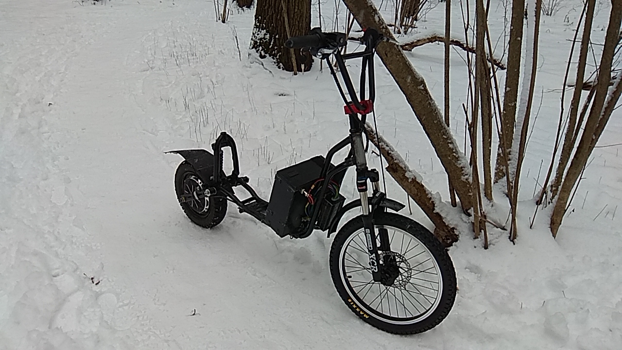

StaREViL
Заменил крепление аморта на М12 заваренные между собой соединительные гайки + внутри шпилька, теперь точно держит. Сам аморт тоже пришлось заменить, поставил пружину на 850лбс.
Пока снег есть, успел потестить в лесу. Осталось по мелочи, доварить зад, закрепить перед и проводку убрать.

Vladimir Ilich
Я смотрю вы рулевой стакан так и не проварили нормально...

StaREViL
да, это еще в планах. холодновато на улице работать)

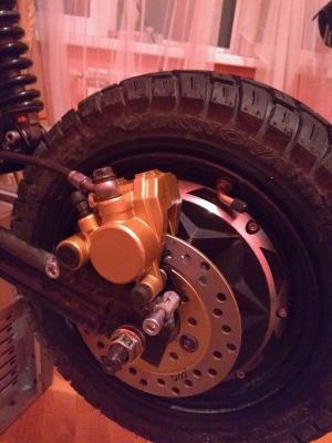

StaREViL
наконец-то поставил задний суппорт. немного не перпендикулярно, но места ровнее нет чтоб поставить.
