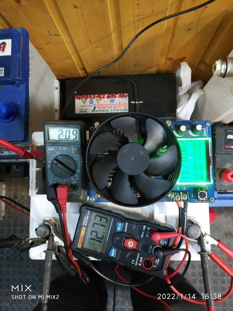

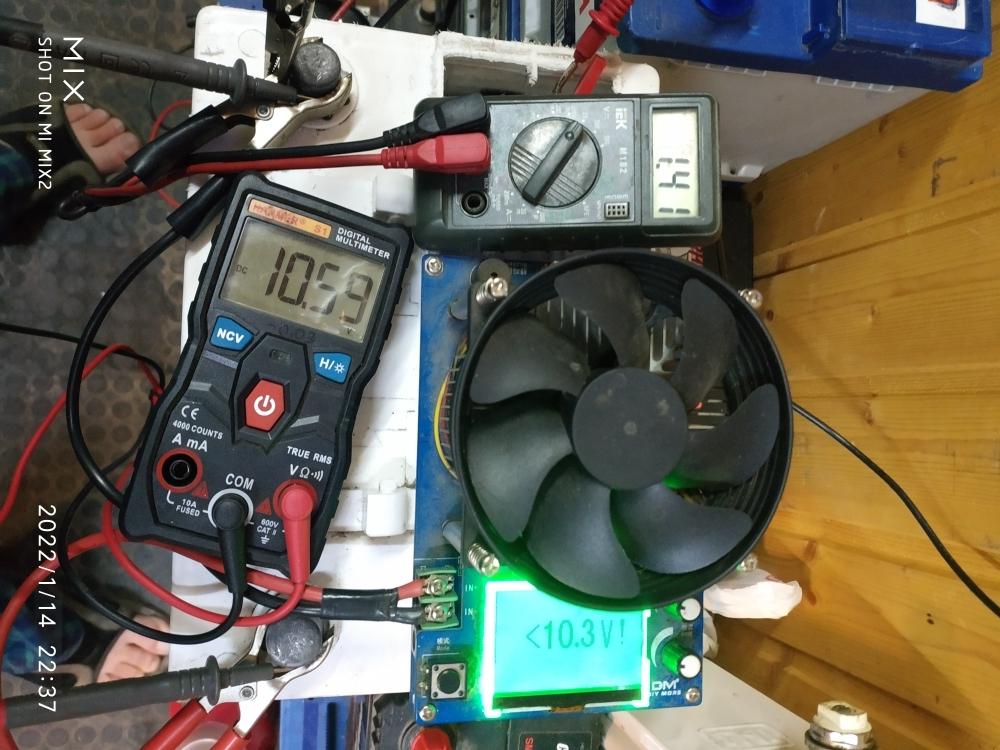

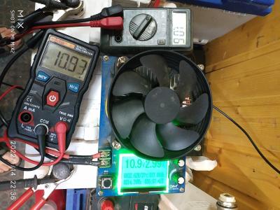

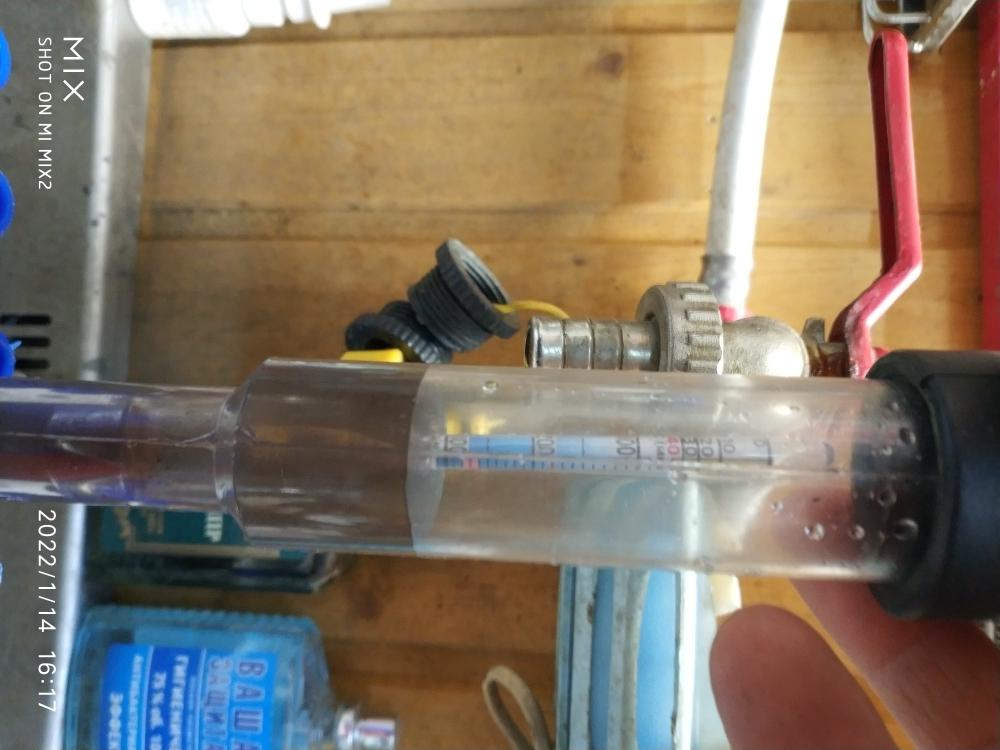

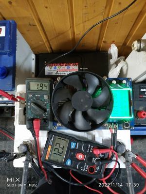

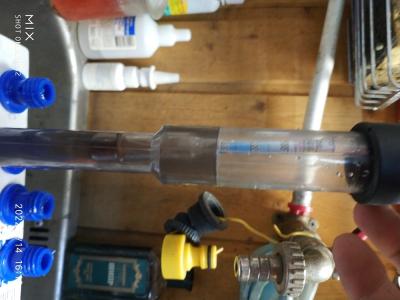

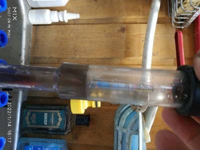

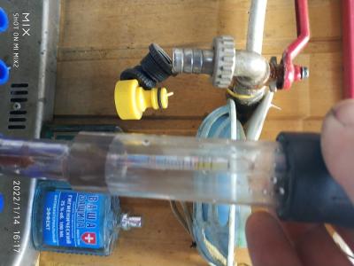

#5158

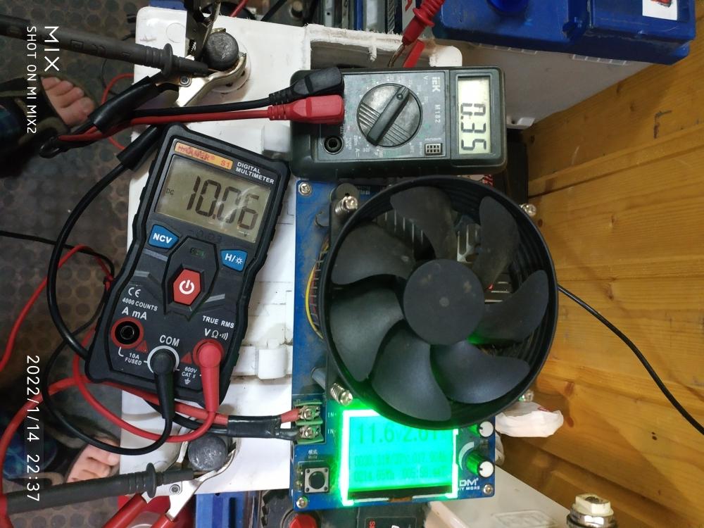

Цитата: krufel от 13 Янв. 2022 в 10:07

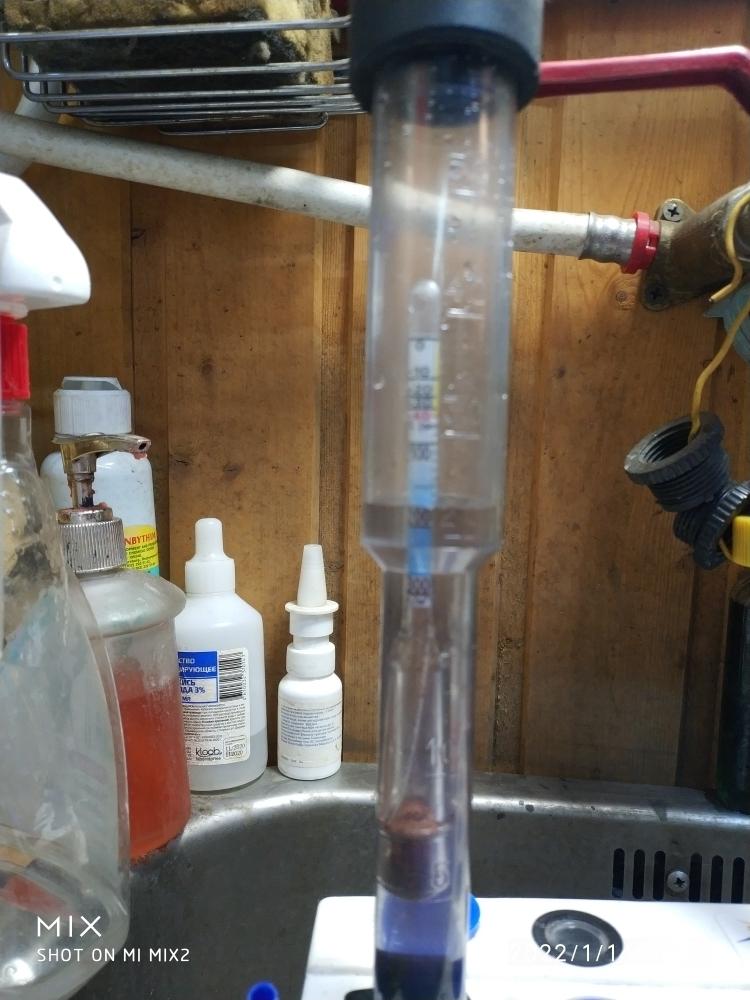

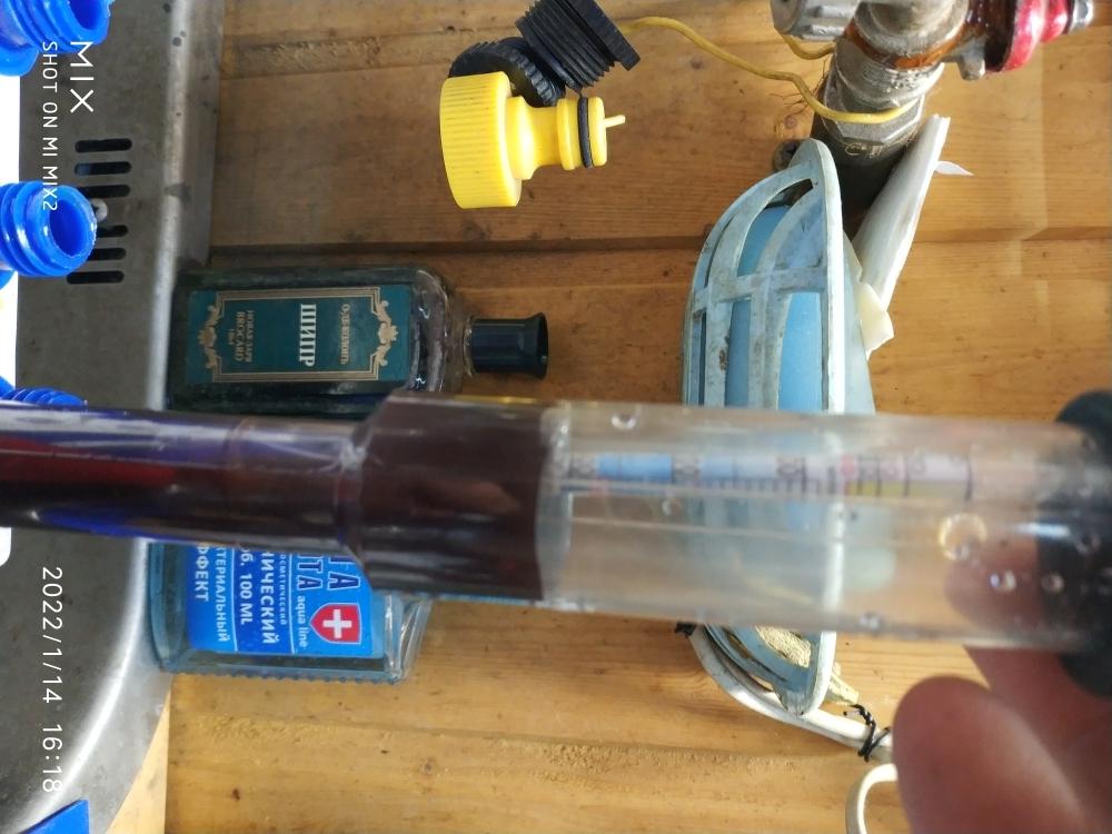

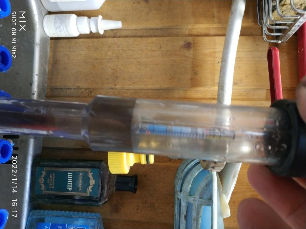

Из кандидатов - "пробочных"- нашел только Кайнар 20гв 60/500 остаточная емкость 20Ач, плотность по банкам равномерная после заряда 1,29-1,30.
Чтобы не искать подолгу убитую акб с одной уставшей банкой, предлагаю в крайней банке опустить плотность электролита путем разбавления дисводой до уровня 1,20 (или?), пильнуть ее, подсоединиться мультиком к перемычке и попробовать разрядить до 10,5В.
Ок? Или ваши предложения...
Вот он: Кainar  Казахстан  02.2020 гв.
С ним и занялся.  Разбавил в ней электролит до 1,18. Дабы перемешалось, кроме шатания тудысюды, еще и поездил денек с ней в багажнике.
Итог в ней 1,18 и в остальных банках 1,30-1,31.
Подрезал верх крышки на крайней к минусу банке, чтобы был доступ  вольтметром к ее перемычке со второй банкой.
Делаем замер первоначальных напряжений на взрезанной банке и на всей акб.

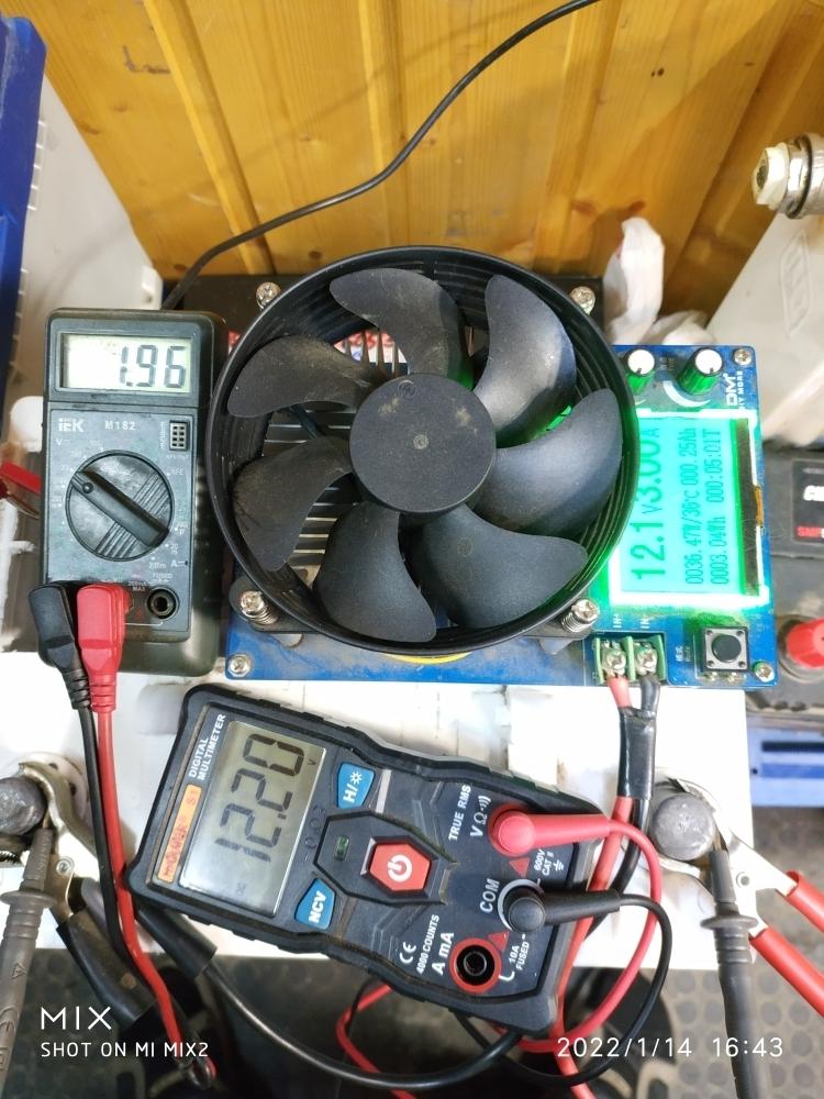

Начинаем разряд током 3,0А до напряжения 10,5В по ГОСТу.
Через 5 минут:
Через час:
Через 6 часов:
Нагрузка начала отрубаться при достижении 10,5В ( нагрузка без 4-хпроводного соединения врет с нагрузкой по напруге 0,1-0,2В, поэтому смотрим на мультиметры - у них погрешность 0,01-0,03В относительно эталонного):

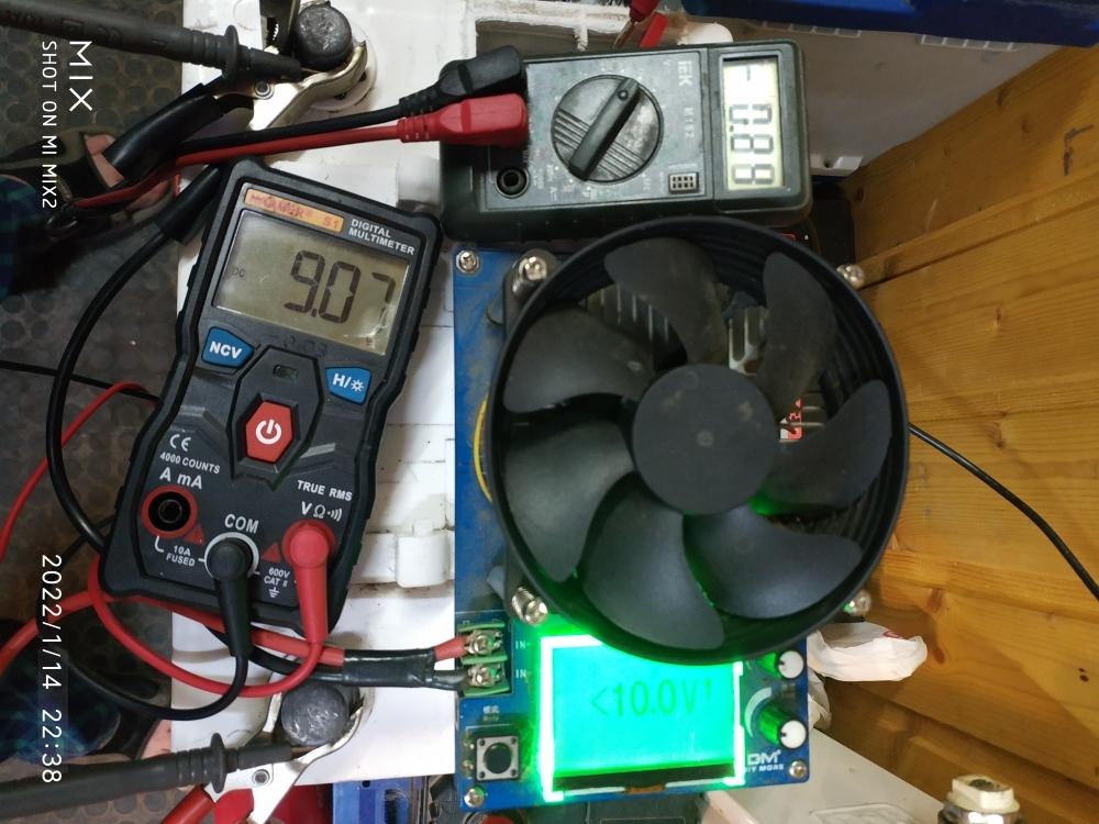

Переполюса на банке нет. Идем дальше, выставил на нагрузке 9В.
Переполюса пока нет. Ждем дальше.
И вот при 9В он появляется:
Так что очередным опытом подтверждается - не будет переполюса слабой банки при разряде по ГОСТу до 10,5В (наверняка этот уровень и обозначили за его безопасностью). При этом по окончании разряда слабая банка возвращается из переполюса в первоначальное нормальное состояние сразу же после снятия нагрузки.
Для пущей уверенности через некоторое время без заряда, просто дав немного отстояться, снял видео повторного разряда до 9В 5А!!!
Всё тоже самое, просто переход в переполюс происходит быстрее не на 9В, а на 10В, но не при 10,5в.
Так что не надо бояться пустых страхов.

[user]krufel[/user], а какая плотность после разряда? И получится ли зарядить этот акб? Интересует, вернётся ли эта банка в первоначальное состояние.
Как мне видится, слабая банка обрастает сульфатами, повышается сопротивление, появляется обратное напряжение за счёт того же тока. Но ничего смертельного для самой банки за такое короткое время не происходит.
krufel
Пока в лом не сдал, могу и зарядить. Только смысл? Банка все равно не поднимется до остальных, если только ее отдельно не заряжать. Тут таких опытов по заряду отдельной банки полно.
Плотность могу измерить, если надо.

Было бы интересно сравнить плотности в этой банке сейчас, после глубокого разряда, и после заряда. На сколько она увеличится и сколько ач на это уйдёт.
Иногда намеренно заменяют эл-т дистилятом и делают заряд. Вот и интересно, на сколько это эффективно.

Цитата: krufel от 17 Янв. 2022 в 16:32Так что очередным опытом подтверждается - не будет переполюса слабой банки при разряде по ГОСТу до 10,5В
Коллеги, следует помнить  - любой разряд снижает срок службы АКБ.  Чем глубже разряд - тем больше снижается ресурс.
Разряд до 10,5 В применяют для определения остаточной емкости и определения наличия ущербных элементов.
Если при разряде один элемент начинает проваливаться -  скорость снижения напряжения резко увеличивается и дальнейшее продолжение разряда не имеет смысла.  Т.к. за считанные минуты напряжение на клеммах упадет до 10,5 В, а определяемая емкость практически не изменится.
Дабы не ронять проблемную банку слишком низко - в некоторых ЗУ имеется отслеживание скорости падения напряжения. Т.е. если проблемная банка начинает проваливаться - ЗУ отключает разряд.
Если не ошибаюсь - коллеги написали программу для "Кулон - 912", отключающую разряд при увеличении скорости падения напряжения до заданного значения.
В ЗУ  "Nano - 20"  встроена такая возможность и её можно активировать нажатием кнопки.... Тогда разряд отключится при достижении спада напряжения 10 мВ/мин (кажется. Возможно имеется соответствующая регулировка, но мне это неизвестно).
Т.е. - ЗУ отключают  разряд раньше, чем напряжение на клеммах опустится до установленного напряжения окончания разряда, и напряжение на слабом элементе не падает слишком низко.  Однако задача выявления наличия отстающих банок будет выполнена с нанесением батарее минимального ущерба.
Я например, стараюсь  находится рядом с батареей в момент окончания разряда, отслеживаю скорость спада напряжения. Если скорость падения увеличивается - провожу замеры каждой банки, нахожу отстающую и отключаю разряд при ее достижении 1,75 В...  Если прощелкал сей момент - не расстраиваюсь.
