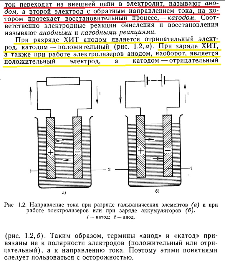

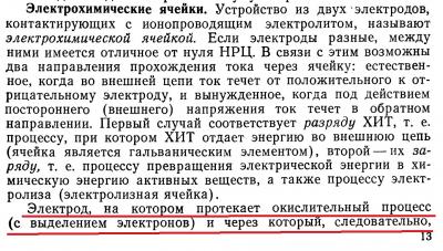

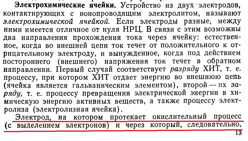

[user]Cyberpapa[/user], Мне не интересны ваши инсинуации о различии батарей, киких то нелепых теорий прочей чепухи, вопрос тот же.
Цитата: Vova_n от 05 Янв. 2022 в 09:32какие реакции в растворе серной кислоты 1,285 гр/см3 по канонам химии согласно теории СА должны протекать при подаче положительного потенциала на свинцовый электрод через внешнюю цепь при наличии выше указанных веществ.
Я верю в вас вы можете  :-)
Цитата: Cyberpapa от 07 Янв. 2022 в 09:19вы  проводили эксперимент, подкрепленный своей теорией? Нет, так а что за фуфловый спор?
Ну не я тут натягиваю сову на глобус пытаясь опровергнуть свой же график  :-) на котором всё отчётливо видно и по всей видимости уже есть попытка внести в теорию СА изменения  ;-D
Некоторые вещи не требуют проведения опытов, так как за нас всё уже давно сделали и довольно скрупулёзно разобрали, что такое ХИТ, откуда у пластин берутся потенциала (эдс), что необходимо для этого и прочие мелочи при работе ХИТ, включая обратимость или необратимость реакций на пластинах под действием тока.
Я хочу, что бы[user]Cyberpapa[/user], спустился с "высот" к основам и сам исправил свою ошибку и указал на это, но не каждому как мы знаем это дано  :pardon:, тут нужны некие черты которыми не каждый обладает.
По этому я пока не знаю придётся ли мне брать склянку и показывать очевидное.
Которое заключается в том, что любая из заряженных пластин может выступить донором и передать часть своего заряда через внешнюю цепь любой другой находящейся с ней в одной среде (электролите) пластине не имеющей собственного значимого заряда и имеющий отличный равновесный потенциал от неё и в такой цепи будет течь ток и репициентная пластина изменит свой потенциал под действием тока текущего через внешнюю цепь (нагрузку)  так как на ней пройдут химические реакции и накопление части зарядов от донорской пластины и эти изменения можно зафиксировать приборами.
Всё это [b-b]основы ХИТ[/b-b], которые [user]Cyberpapa[/user], старательно пытается отвергнуть выдумывая различные предлоги  :-)

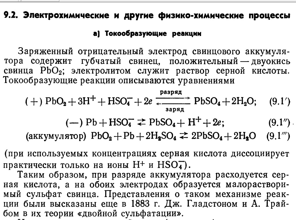

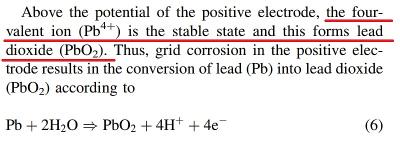

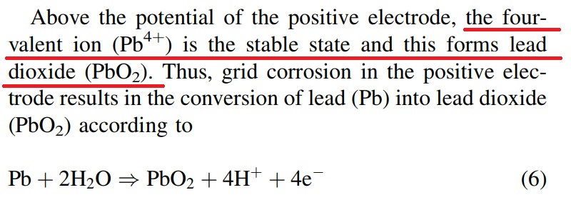

Цитата: Vova_n от 03 Янв. 2022 в 04:58
4. Согласно канонам химии в растворе серной кислоты (не выше 60%) свинец реагирует следующим образом Pb+H2SO4 --> PbSO4+H2, ну собственно вопрос - что будет если подать положительный потенциал на свинцовую пластину относительно другой такой же пластины, какая реакция будет течь на исследуемой пластине которая получает положительный потенциал и какие вещества будут образовываться при течении тока?
Цитата: Cyberpapa от 04 Янв. 2022 в 18:46Т.е. на электроде к которому подключим плюс источника питания - ион свинца начнет окисляться, Pb2+ отдаст два электрона, повысит степень окисления, станет 4-х валентным, присоединит к себе два атома кислорода, в конечном результате получится диоксид свинца.
Смотрим верхнюю реакцию по направлению заряда, видим, что свинец из сульфата окисляется до диоксида.  Т.е. в сульфате степень окисления  была 2 ,  в диоксиде стала 4.  Если не будет сульфата - свинец все равно, с промежуточной реакцией или без неё, окислится до 4 и на свинце образуется тонкая пленочка из PbO2, которая сильно замедлит скорость реакции.
Перевод выделенного:"четырехвалентный ион (Pb4 +) находится в стабильном состоянии и
образует диоксид свинца (PbO2)."
