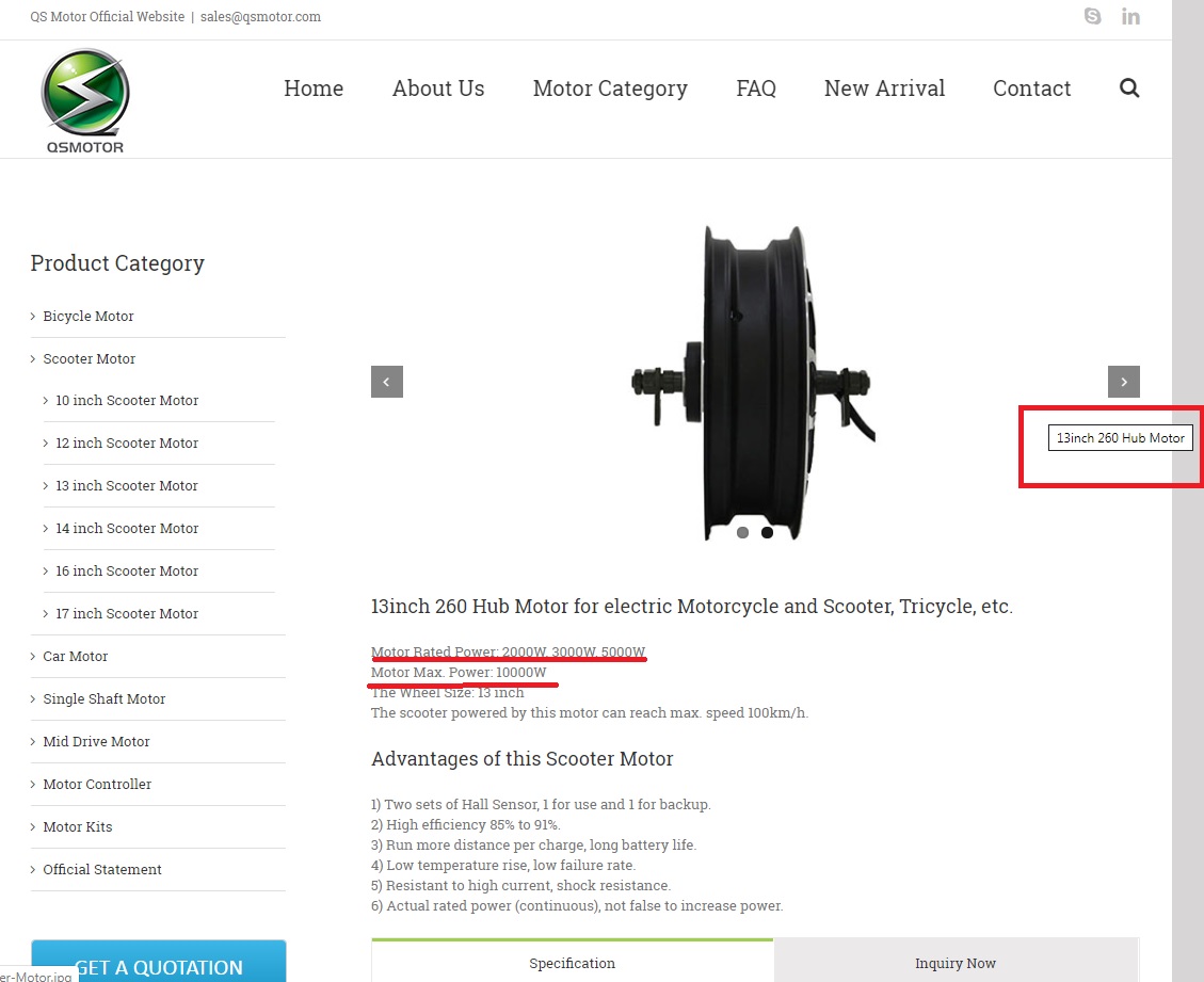

А какой мотор стоит? Сколько кВт?
Или сфоткай колесо, там где выбито на нем его параметры.
tyntygydyn
Цитата: Роман99 от 16 Окт. 2019 в 14:50А какой мотор стоит? Сколько кВт?
В шапке темы посмотри, я там ссылку давал на мотор
Роман99
Видел, перечислены от 2000 Вт до 5000 Вт
С 10 000 максимум.
А какой у тебя стоит то?

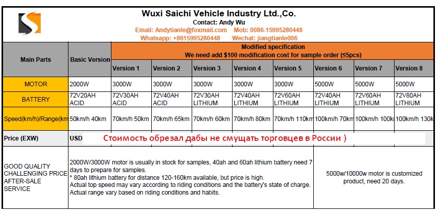

А если еще раз включить голову, то сразу станет понятно, что 30Ah даже китайского лифера не могут весить 0,5кг :laugh: :laugh: :laugh:

Я тоже посмотрел...в таблице вес 30Аh даже китайского лифера 12кг...
Chevy Truck 5,7 х 6,0 х 6,2 Некультурно длинючий...)))
tyntygydyn
Цитата: Роман Дж от 16 Окт. 2019 в 21:16Я тоже посмотрел...в таблице вес 30Аh даже китайского лифера 12кг...
Просвятите новичка о чём вы)Что не так с весом?

А, вон о но что (о весе)  :-)
Да ладно, парни, ну понятно что очепятка.  Это же очевидно. Ну там  банки + бмс + железный бокс, прокладки вибро-ударные.
