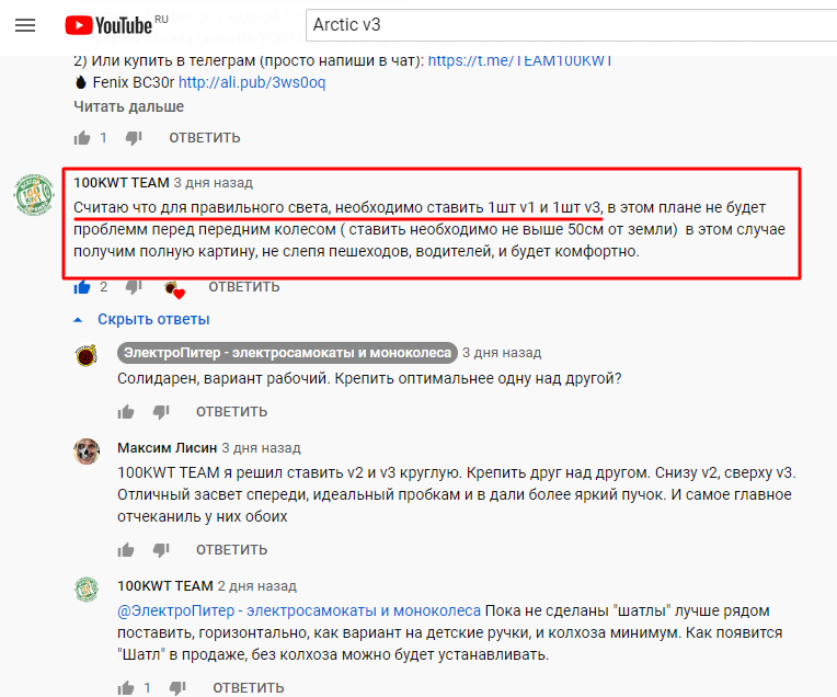

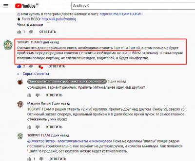

И свечи достаточно чтобы перемещаться в темноте. Попробуйте тоже самое проделать на скорости за 50 км/ч. Когда нужно видеть препятствия на расстоянии больше 40-50 м. ;) Для медленного маневрирования 3 версия хороша, когда нужно видеть больше то, что по сторонам. Вообщем, для спокойного передвижения - ок. Для быстрого, я бы добавил 1 версию.
Согласен с [user]АлександрМ[/user]. Использую 2шт круглых V3 (с Али) на самокате Ultron T118, установленные 2 рядом горизонтально, вместо стоковых. Высота от земли 60см. Как ближний устраивает более чем. 1шт вполне достаточно для комфортной езды до 30-35км/ч, 2шт позволяют уверенно себя чувствовать до 40-45км/ч. При скоростях 50+ категорически не хватает дальнего света. Пока спасает лишь то, что в темное время суток я езжу в основном по освещенной ПЧ и вдали еще что-то как-то видно. А вот в неосвещенном лесопарке (в Битце например) даже при скорости 30-35км/ч не комфортно ехать с широким ярким ближним, который резко обрывается, а за ним полнейшая таинственная тьма. Я это все к тому, что хочу попробовать добавить в качестве средне/дальнего Arctic V1. В идеале наверное нужно что-то с еще более узким лучом.
[user]eTyson[/user], для комфортного дальнего по уму надо гасить ближний, чтобы не слепил) Особенно в случае с самокатом, у которого из-за низкого расположения фары свет начинается прямо от колеса

У меня вроде и не низко, 60см от земли, это не особо ниже, чем туманки на дугах мотоцикла. Да и не слепит меня ближний, просто дальнего вообще нет, но его категорически не хватает. Да и как без ближнего, даже кратковременно? Сразу можно яму словить.

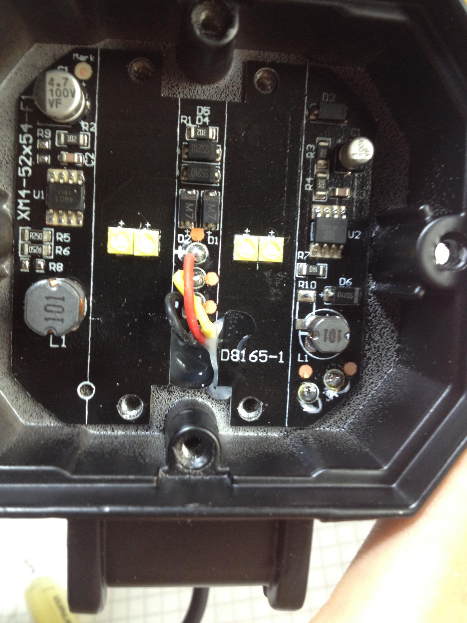

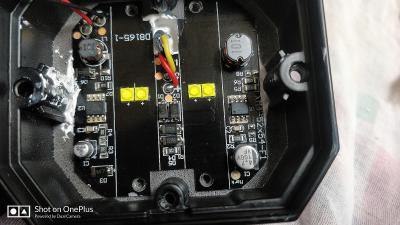

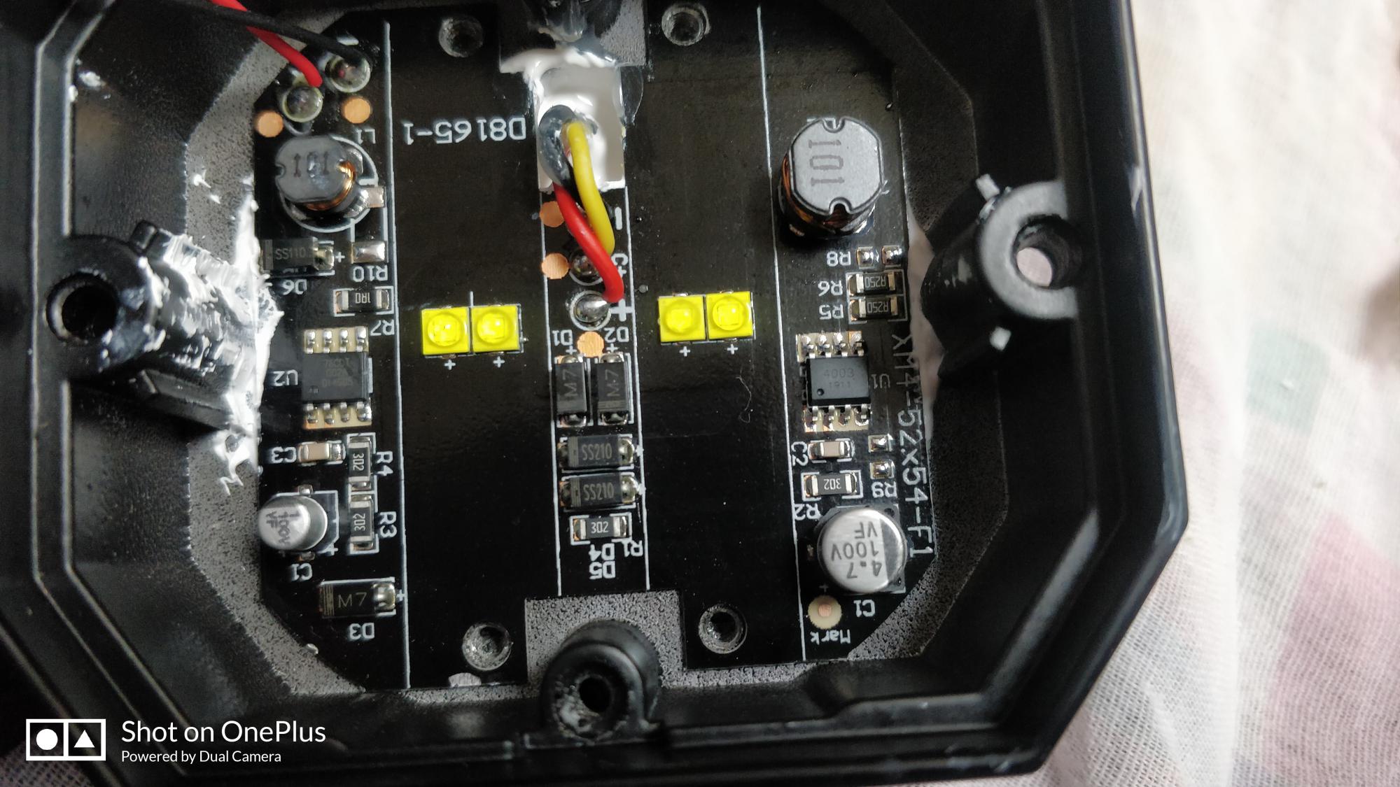

вскрыл, посмотрел, собрано добротно. диоды не знаю какие, такие не встречал, но судя по размерам 3-5ватт, возможно филипс. параметры на микросхемы драйверов в гугле не находит. плата алюминий, тонкая. на ореол полноценный драйвер, в отличии от версии с алика.  термопасты достаточно, жидкая. линзы можно перевернуть(осторожно, не заляпать), если требуется установка фары верхногами. на ввод кабеля обратите внимание. я чуть надавил, он залез внутрь, герметика маловато.
в общем прогнал стресс тест на 50в в течении трех часов с  внешним обдувом. все хорошо. если поставщик в дальнейшем не будет менять комплектацию, то думаю можно брать.
удачи!

Цитироватьполноценный драйвер, в отличии от версии с алика.
У меня версия с алика:

Цитата: slavian.r от 19 Нояб. 2019 в 06:42диоды не знаю какие, такие не встречал
корпус достаточно большой для теплоотода, могли бы и 4шт XML поставить, а лучше 2шт XHP50, а тут блин фигня какаята на 300 люменов
slavian.r
Цитата: russstand от 19 Нояб. 2019 в 12:28лучше 2шт XHP50
Не, это шибко круто. Пара полтинников будут в тепло отдавать около 20 ватт, в принципе и 4 xml так же. + Драйвер нужен мощнее, следовательно и тепла он будет отдавать больше. Судя по потреблению тока фара даёт 1200 - 1400 люмен.
russstand
Цитата: slavian.r от 19 Нояб. 2019 в 13:15Судя по потреблению тока фара даёт
а КПД диода?  там какоето непонятное Г. ещё бы светодиоды как в фонариках из ашана напихали бы.
короче я это покупать не буду. :-(
slavian.r
ключевые слова "судя по потреблению"
вообще Иван может задать вопрос поставщику чтоб узнать родословную диодов. НО как бы совсем хлам мало вероятно что будут ставить. (даже если бы стояли типо Cree, то далеко не факт что оригинал). конечно ради эксперимента можно было бы заменить диоды на оригинал xpg3 или даже на xpl, но разница в яркости будет глазом почти не различима.
