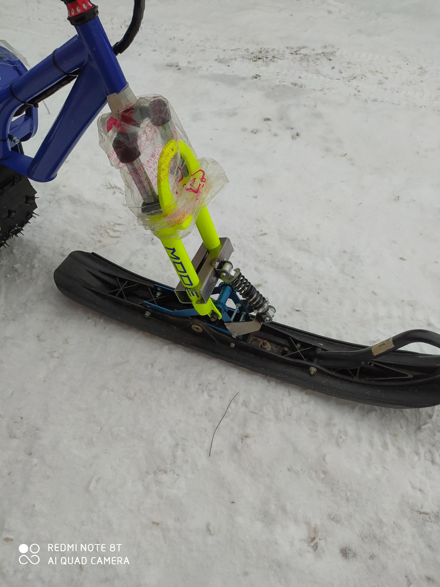

Цитата: Электросам от 27 Нояб. 2022 в 10:48вот немного тестового видео сноубайка
Как буд-то база сего девайса коротковата, при этом и седло вперёд проситься или гусянка назад, ведь когда козлит теряется управляемость.
Электросам
по порядку.Видос по первому снегу был.Там 10см всего.Последнее видео не выкладывал пока,там уже есть места до 50см(по колено)Даже с остановкой стартует в таком снегу..По 20-30см снегу тащит сани рыбацкие с человеком в санях.постараюсь на неделе снять видео.База может и коротковата конечно.Но это не недоработка.Задача была создать супер компактный вариант,для перевозки в авто.Задач гонять не было.Просто получилось,что можно и погонять...След.вариант будет с чуть более длинным траком(сейчас 33 шага,будет 41 шаг).Модуль отодвину назад.На самом деле управляемость в снегу даже 10см прекрасная.По гололеду,да плохо.Собственно как и любая лыжа.Батареи 72в 32ач (из пакетов nmc) хватает около 2х часов энергичной езды по снегу.
