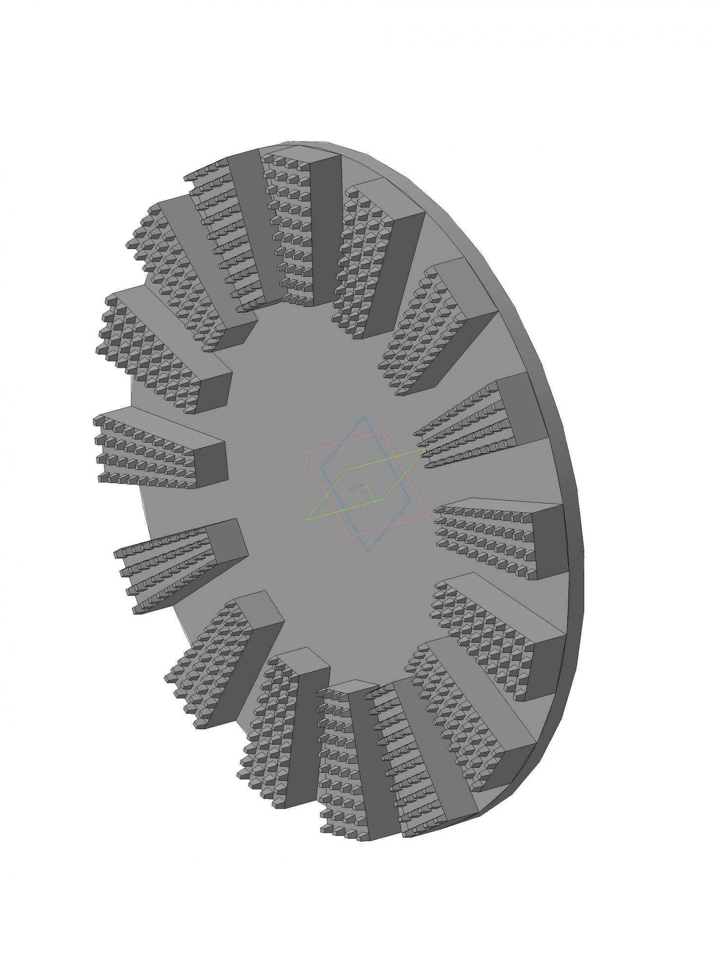

Тот же принцип шаговых двигателей, с датчиком ОС по положению, (без ОС  может быть срыв оборотов) .Число фаз 3 и более. Единственная разница пластины ротора входят в зазор электромагнитов (а у обычных проходят рядом со статорными обмотками)
Жёстче требования не к радиальным (наплевать уже) , а к осевым зазорам

Это как бы увеличиваем площадь взаимодействия статора с ротором , если по такому принципу ,то и зубцовый эффект  А. Ставбуненко появится  который многократно увеличивает магнитный поток, если так то  необязательно пластины статора должны входить в пластины ротора ,достаточно зыбзы на статоре .
владимиррр
Один электромагнит (без обмотки) на статоре и 1 ярмо (феррит) на роторе. По кругу их много.
Как видно дорого стоящих ферритов не так уж много по объёму.Меди тоже по массе минимум.

Ну понятно, в торцевом исполнении статора с ротором  можно представить такой двиг ,но как  ротор из феррита с пазами изготовить .
Зубцы на статоре дадут тот же результат и с глатким роторм ,и не нужно таких жертв ,ремонтно пригодность ,простота и все такой. https://dxdy.ru/topic96753.html

Павел Большаков
примерно с год назад  рисовал зубцовый статор ,но без феррита не обойтись.
