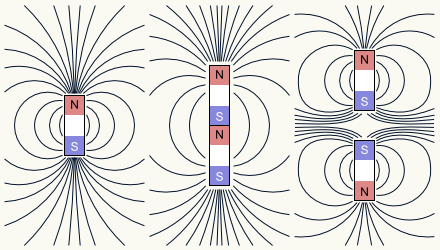

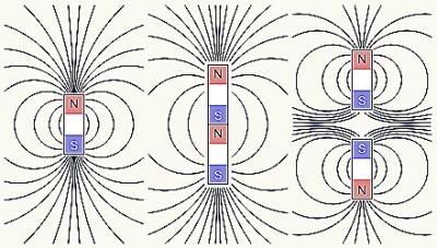

и кстати насколько магнит хорош как магнитопровод по сравнению с железом? какая у них проницаемость? википедия врод не знает))
ага   NdFe    1.32*10−6Hn/m    1.05(u/u0) тока не написано какой сплав но anw ясно что с железом не сравнить.
у магнита магнитная проводимость не сильно отличается от воздуха
относительная магнитная проницаемость в районе 1.04
естественно у разных материалов разная

Цитата: ZxV от 11 Сен. 2020 в 14:26у магнита магнитная проводимость не сильно отличается от воздуха
тоесть это не растиражированная опечатка а извесный факт? (немножко шаблон рвет, вроде ж ферромагнетик)
и правильно мы предположили что это однозначно означает что  U-магнит взаимодействующий  с проводником внутри U  - сразу однозначно хуже по удельной силе по сравнению с U железом c витком, взаимодействующий с I-магнитом  (при оптимальной геометрии в обоих случаях конечно)  ?

магнит это источник магнитного поля
рассматривать его как проводник магнитного поля это примерно как рассматривать в качестве проводника аккумулятор
если лампочку к розетке подключить через батарейку в качестве проводника то могут быть не запланированные эффекты

если вы приложите к магниту скажем так более сильное чем он сам дает магнитное поле
то он будет в качестве магнитного проводника с проницаемостью чуть больше единицы
зы
но я изначально сказал
не стоит рассматривать магнит в качестве магнитопровода и проводить прямые аналогии
магнит сам по себе со своими свойствами и работает в магнитных цепях по своему
