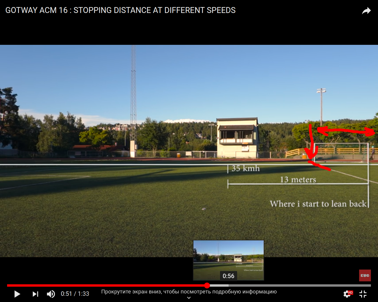

Dmitry__
Цитата: maa от 28 Окт. 2019 в 14:26Т.е. кратковременно мы получим увеличение скорости. Но вот с тем что это длительный процесс не согласен,
Моноколесо на большой скоростях очень вяло ускоряется...
Добавлено 28 Окт. 2019 в 15:37
Вот один из тыщи примеров, где уже тормозит моноколесник, ЗА КАДРОМ! :)

Dmitry__
Цитата: maa от 28 Окт. 2019 в 16:23вот еще раз, сложно очень. Я честно говоря думаю, что просто у единиц моноколесников
Я приводил тыщи скриншотов, даже профи кЕтаец, рекламирующий кингсонг, везде перенос ЦТ занимает половину пути или чуть меньше. И везде за кадром :))))
Вот этого кЕтайца никто не обвинит в неумении тормозить :)
4:15
Он начинает менять ЦТ за кадром. И у стартовой линии принимают окончательный угол. То что влезает в кадр - изменение ЦТ больше 8 метров:
maa
Цитата: Dmitry__ от 28 Окт. 2019 в 16:37Он начинает менять ЦТ за кадром. И у стартовой линии принимают окончательный угол. То что влезает в кадр - изменение ЦТ больше 8 метров:
ну вот дальше мы уже трем одно и то же. Единственное отмечу, что в данном случае, он тормозит от черты, а потому ничего удивительного что перекладка длинная. Он разгонялся до определенной скорости, затем ехал с заданной и лишь у черты начинал резко менять. Так и будет всегда, ничего удивительного. Только к торможению это отношения не имеет. Так и будет пока райдер заранее видит место, где надо тормозить. Потому и привел вариант теста, где будет более похожая на реальность ситуация. Где условия заставляют быстро переложиться.
