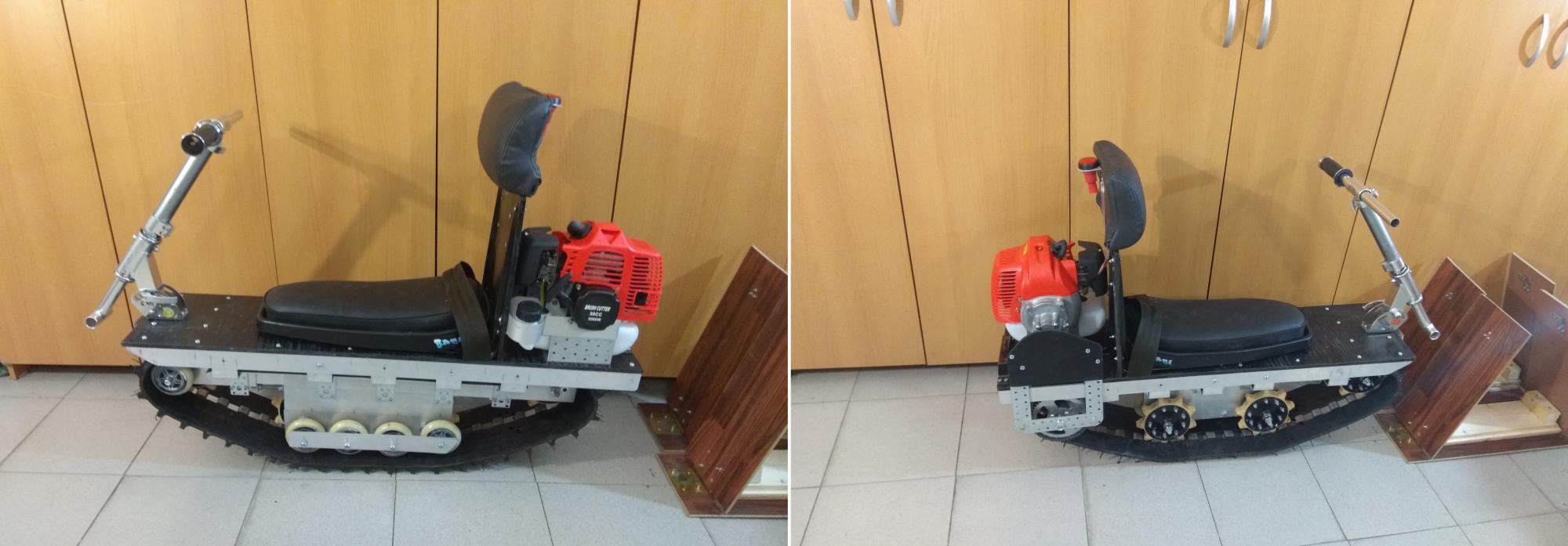

DED
Честно скажу - не знаю как ЭТО себя поведет, и где всплывут засады. Проект поисково-экспериментальный.
Болты М12 длиной 80мм, на которых стоят звезды погнуть в данном конструктиве просто нереально.
Скорее можно было опасаться деформации дюралевого профиля в котором они стоят. Поэтому для прочности я использовал  двойной прямоугольный  профиль - в 65х25 вставлен еще один 50х20. Плюс  к этому внутри внутреннего профиля на самих болтах М12 стоит распорный отрезок трубы, чтоб не деформировать профили при затяжке гаек.
Гуся очень упругая на скручивание. Особенно при нормальном натяге. Тем не менее, при поворотах позволяет немного подгибать край гуси  и  заваливать аппарат в сторону поворота. Гуся работает не на боковой срыв, как в танкетке, а как покрышка колеса.
Тут многое будет зависеть от навыков и координации ездока. Без навыков будет несравнимо сложнее управляться на виражах по сравнению с традиционными транспортными средствами. Не получится, чтоб любой сразу сел и поехал.
Но проект изначально задумывался как скоростной, прикольный и драйвовый.  Традиционные покатушки на одно, двух, трех и четырех колесных вариантах уже наскучили.

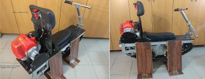

DED
Ужасно обидно - все полностью  закончил кроме ручки газа. Она уже пришла на почту в Москве, но я наглухо застрял на даче. По крайней мере еще на карантинную  неделю.
Зато эта задержка дала возможность устранить всякие "мелочи",  на которые обычно не хватает времени.

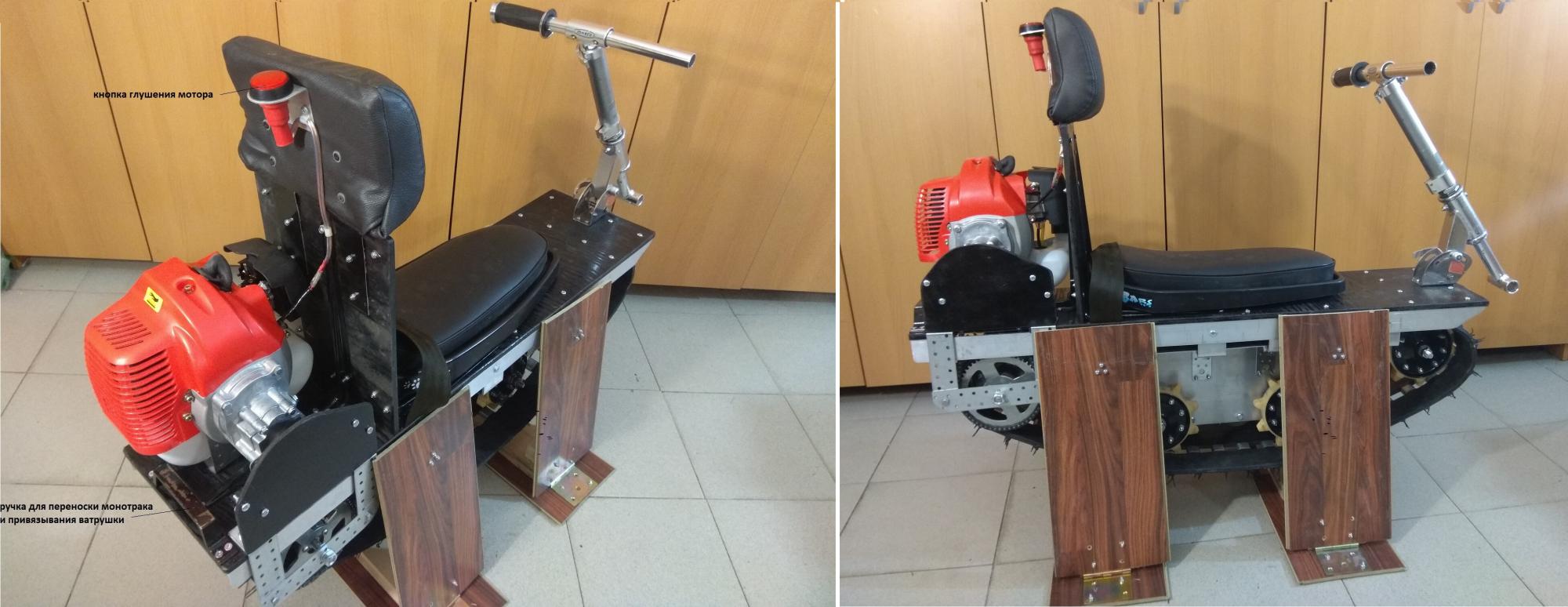

В первую очередь сделал "кОзлы" для вывешивания аппарата для холостых прогонов и настройки вращения гуси.
Кроме того, всякие там защитные кронштейны на случай падений на бок.
А также по советам бывалых дополнительно поставил большую аварийную кнопку глушения мотора на спинку сиденья. На случай, если ездок растеряется при заклинивании заслонки газа.
Ну, и самое главное. При моделировании техники катания и управления изначально искалось место установки стационарных подножек. Предполагалась езда с периодическим переносом на них ног.
Но после всяческих доступных проб и экспериментов сам собой напросился вариант постоянного скольжения ногами по насту,  динамического переноса на них веса по мере необходимости и даже периодического подтормаживания при маневрировании.
Звучит мудрено и настораживающе, но на практике все не так сложно. Сложнее оказалось отказаться от привычных стереотипов в голове. Только потребуется одевать на ботинки (валенки, чопперы) небольшие специальные мини лыжи.

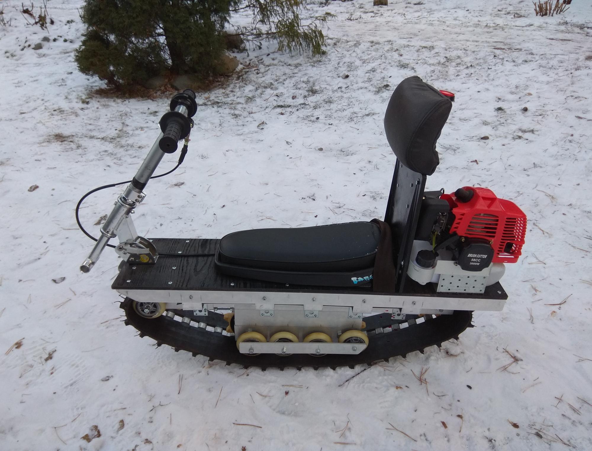

DED
#166
Мой экспериментальный монотрак сейчас в версии с  ДВС, но переход на электро тягу при необходимости может быть быстро осуществлен заменой движка на электро мотор с аккумулятором.

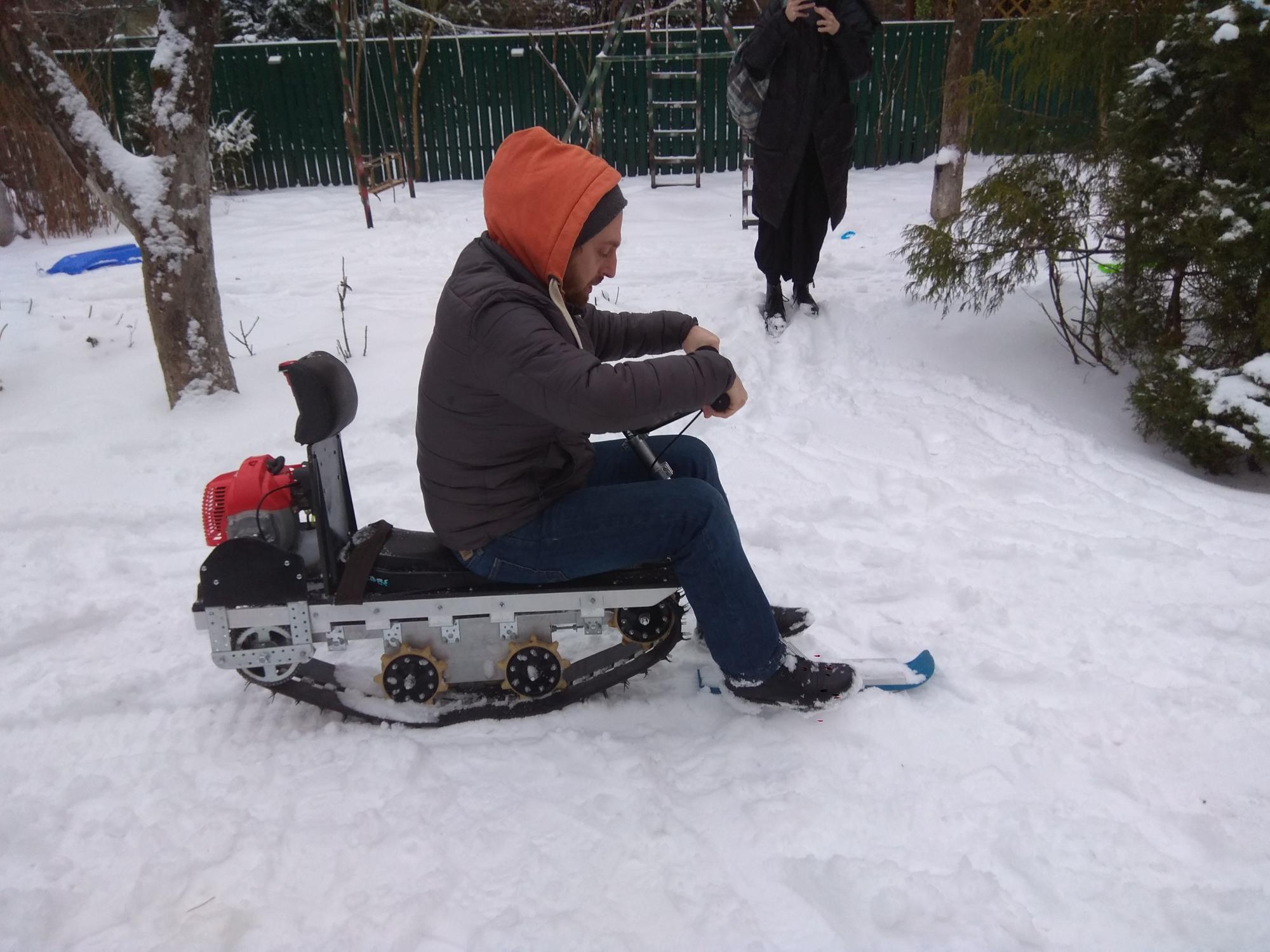

Сейчас хотелось бы поделиться результатами первых прогонов концепции папелаца на снегу.
Были вопросы, как им управлять без поворотной лыжи?  Оказалось, что управлять виражами за счет переноса центра тяжести тела и опоры (торможения) ногами вполне реально после небольшой тренировки. Но только по снежному насту, никаких веток и пеньков - иначе можно поломаться. Только покатушки-развлекушки.
Но выявилась принципиальная засада, присущая любому гусеничному варианту - отсутствие наката у гусеницы и моментальная остановка хода при сбросе газа. Даже на небольшой скорости есть риск перелететь через руль.  Кувырок при трогании менее реален, так как при ограниченной мощности движка разгон идет более плавно.
Именно это очень затрудняет управление аппаратом. Как ни крути, но без опорной передней лыжи никак не обойтись. Придется возвращаться к классической схеме снегохода. Благо я изначально заложил в конструктив переднюю стойку с регулируемым наклоном. Сиденье надо немного сместить вперед для распределения веса между гусей и лыжей. Подножек не будет, ноги по-прежнему останутся в работе. Так гораздо драйвовее.
Сейчас вес монотрака с заправленным бачком 27кг. С передней опорно-поворотной лыжей общий вес будет около 30кг. Без проблем помещается в любой легковой багажник.

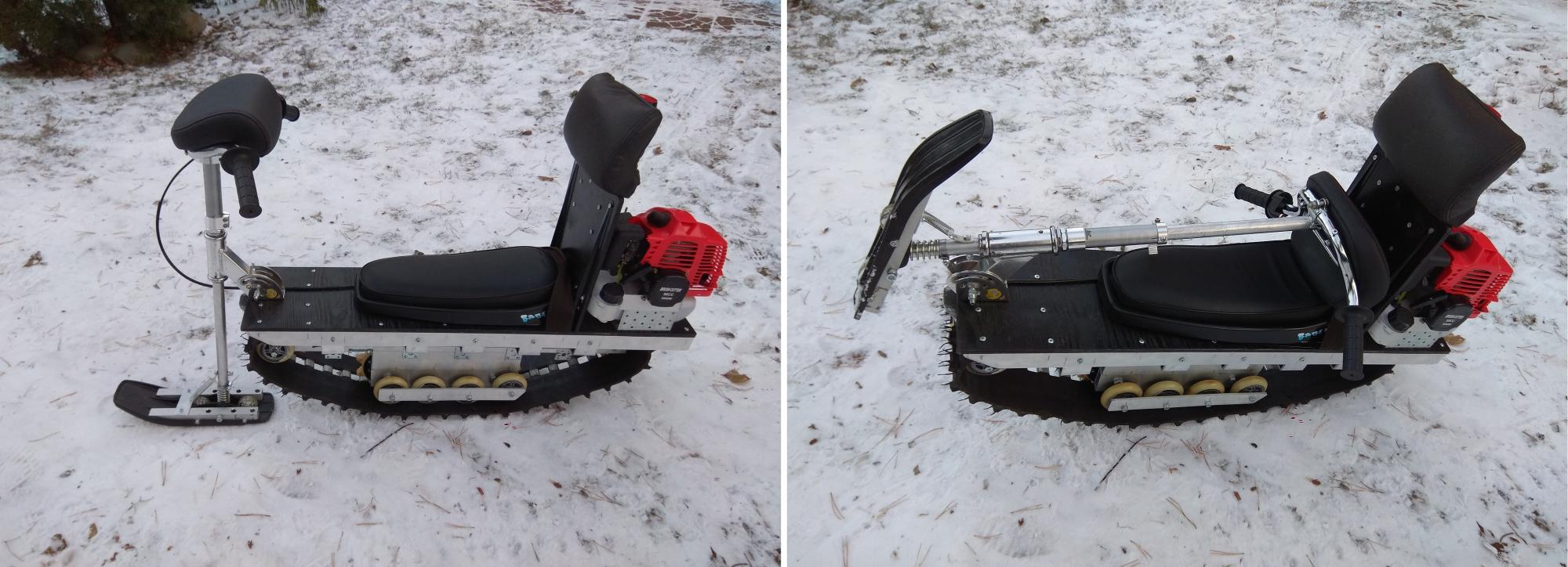

В своей версии монотрака пришлось ввести в конструкцию дополнительную опорно-рулевую переднюю лыжу.
Ее основное значение - устранение клевков вперед при сбросе газа. Руление ею неэффективно и лишь вспомогательно, и по прежнему осуществляется телом и ногами.
В транспортном положении передняя стойка складывается, как в самокате.

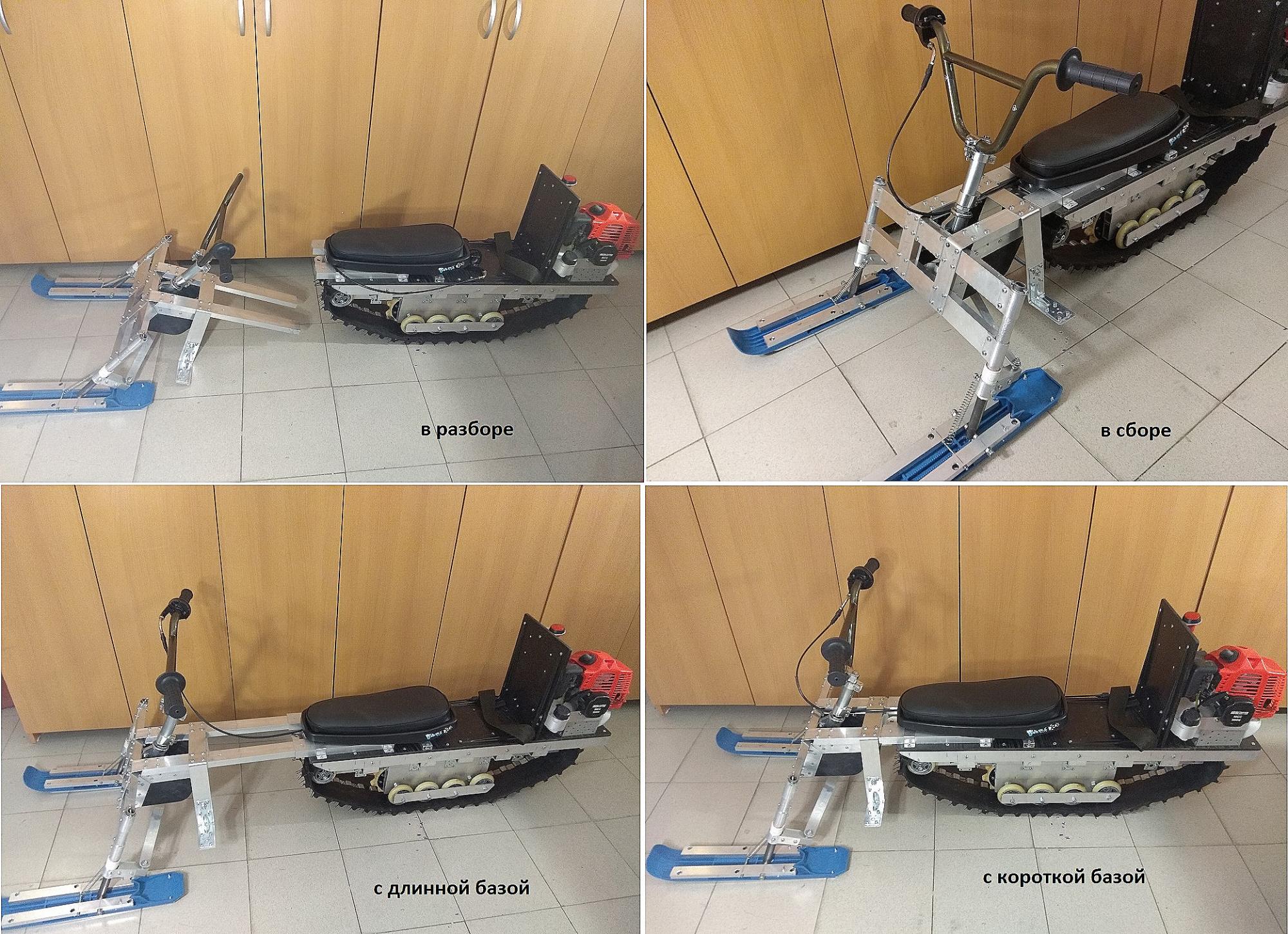

До новогодних праздников все раздумывал, по какому пути идти дальше - мотособака или обычный устойчивый снегоход? После праздников  решил и то, и другое в одном флаконе.
Решил сделать мотособаку с быстро устанавливаемыми/снимаемыми рулевыми лыжами. "Набросал" макетный вариант. Все на болтиках из дюраля и фанерок. Никакой сварки и токарки.  Вес переднего рулевого блока в сборе 6кг.
Вставляется в мотособаку в дюралевые профили и фиксируется парой "барашков".
Сборка занимает меньше минуты. Удобно при перевозке. Вес собранного снегохода 33кг.
Увы, допустил ошибку. Поставил на каждую из лыж свой длинно ходовой амортизатор.
Получилось мягко, но неустойчиво. Зачем ставил? С узкой гусей да еще на  рыхлом снегу они только во вред.
Лыжки использую детские но усиленные профилями сверху, и дополнительными дюралевыми полозьями снизу.  Для лучшего сцепления со снегом.
Подправил переднюю часть. Убрал никому не нужные амортизаторы. Наконец добился устойчивости.
Понравилась возможность изменять длину (базу) снегохода. Под разные габариты седока и желаемый стиль езды.
Конструкцию с внуком окрестили "Metallica" за брутально-заклепочный внешний вид.
