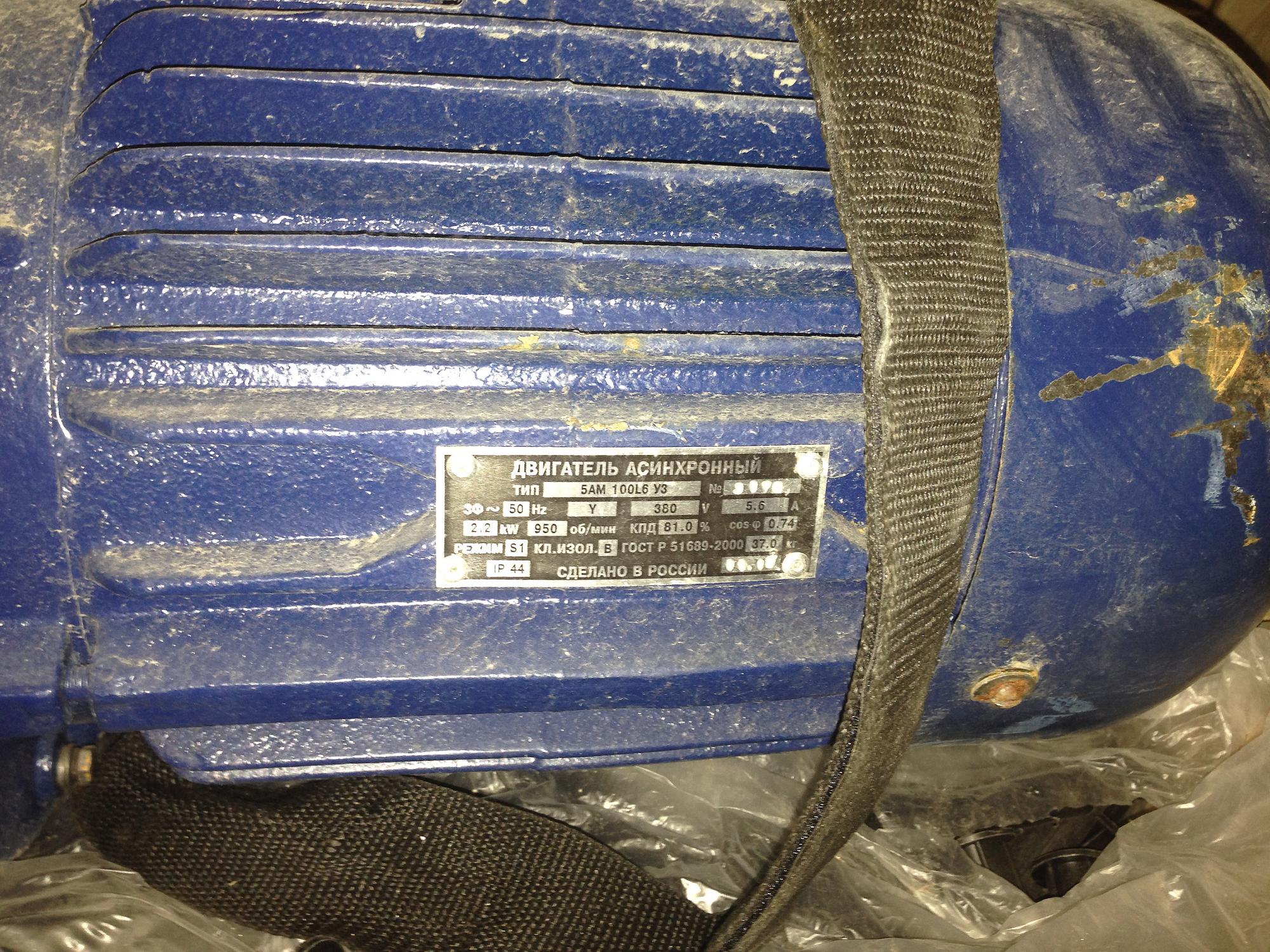

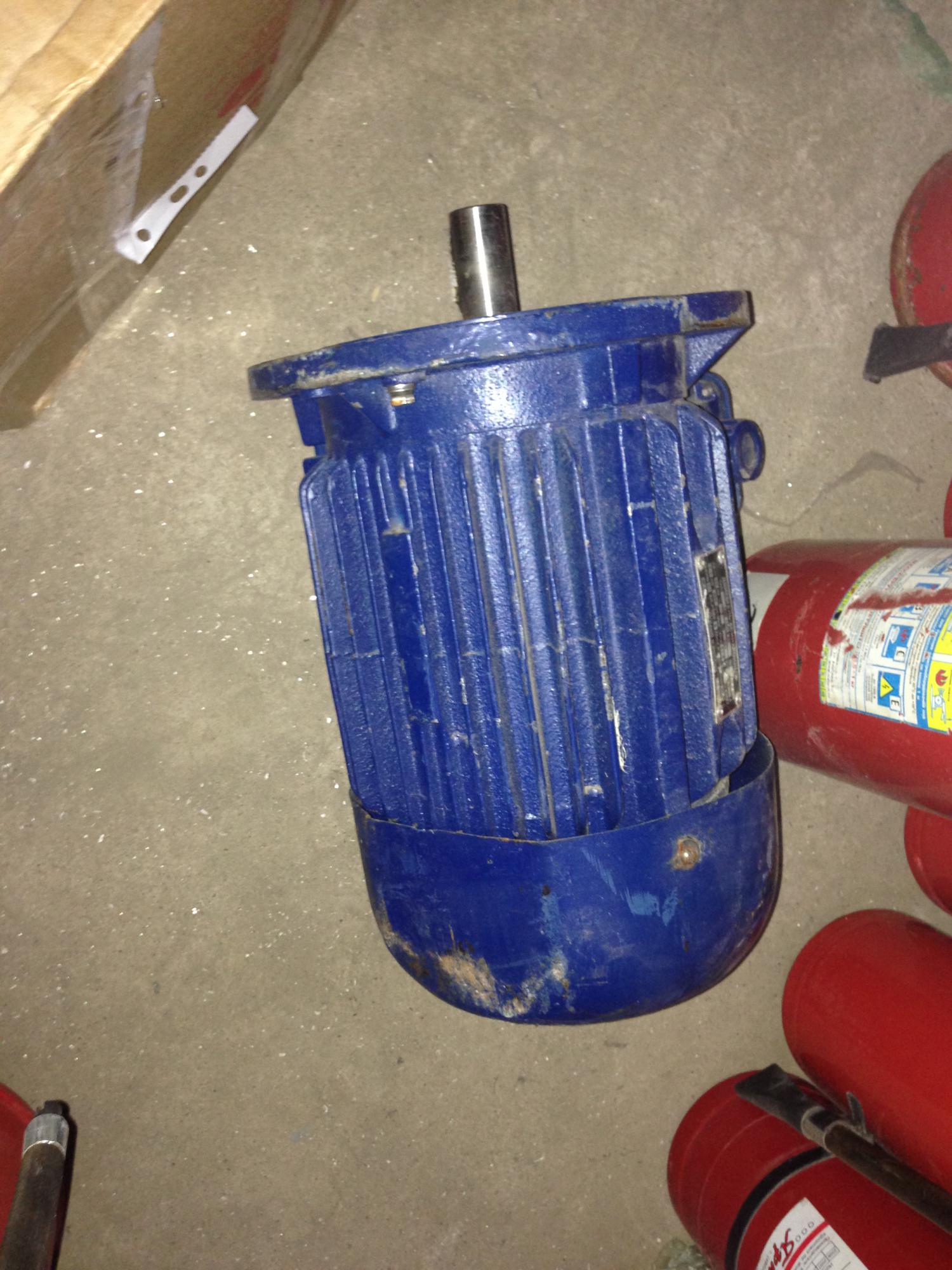

Здравствуйте!
Давно читаю темы. Интересно.
Подвернулся сей мотор.
Что с ним можно сотворить? Какие его возможности?
Дрозд
Интересует что из него можно выжать без переделки с помощью контролеров.
Я так понимаю, за счет увеличения частоты импульсов?
Напряжение уже некуда поднимать.
Его скорее перематывать надо до меньшего рабочего напряжения, до 110 примерно?
Как изменится номинальная мощность в этом случае?
Вообще сколько может переварить такой мотор без повреждения обмоток?
Dmitry__
Если у мотора все концы обмоток выведены наружу, то можно переключить обмотки в треугольник, тем самым понизив напряжение до 220V (с 380v). Мотор крутить частотником в векторном режиме, желательно от 380V. Линейное повышение частоты будет линейно повышать мощность (момент останется тот же) за счет скорости. До 100 гц. должно быть норм (почти :)), далее не хватит напряжения.
Идеал - перемотать на более низкое напряжение.

Дрозд
Цитата: Dmitry__ от 06 Окт. 2019 в 14:58Идеал - перемотать на более низкое напряжение.
На какое оптимально?
Вообще на квадрицикл возможно его применить?
Не слаб будет?
Dmitry__
Цитата: Дрозд от 06 Окт. 2019 в 20:09На какое оптимально?
Оптимально на такое, на какое будет контроллер (инвертор), т.к. это самое дорогое устройство.
Цитата: Дрозд от 06 Окт. 2019 в 20:09Не слаб будет?
БОльший момент, чем есть, с этого мотора не получить, даже перемоткой. Поэтому смотрим номинальный момент двигателя и понимаем - хватит или нет. Дальше смотрим обороты. Стандартные 50-ти герцовые асинхронники нормально крутятся до 200-300 Гц. Соответственно будут максимальные обороты 5700 об/мин. на 300 герцах и повышение мощности в 6 раз. Если уменьшить хотелки и крутить до 200  герц, то мощность и обороты увеличатся в 4 раза. Еще раз, момент не изменится...
Вот только есть ли в этом смысл? Ну двигатель достался на халяву, но частотник для асинхронного мотора будет стоить капец как дорого. Не проще купить бесколлекторник с контроллером?

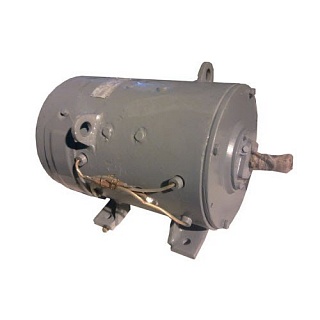

Есть вот такой мотор: Электродвигатель Д12 (2,5кВт/1100об.мин./220В/послед.) Может кто подскажет что из него можно сделать?
SkeptiK
Его можно выкинуть, а сэкономленное время инвестировать в более перспективные вещи.
