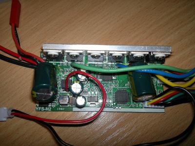

Цитата: Sonar от 02 Июнь 2020 в 16:57управление контроллером мотор-колеса цифровое
Как интересно. Я думал аналоговый сигнал. То есть когда я отключаю батарею диодным мостом от рекуперации он это видит измеряя скорость колеса и тормозит этими самыми транзисторами? На них должно быть выделяется много тепла, где они находятся?

[user]kot318[/user], вы такими темпами выведите контроллеры из строя. При отключении белого провода (по нему идут цифровые пакеты данных в контроллер мотор-колеса), контроллер мотор-колеса уходит в блокировку по превышению тайм-аута приёма пакетов. Блокировка контроллера мотор-колеса выполнена таким образом, что при её срабатывании все фазы коротятся между собой транзисторами. Фактически тоже самое, что и полное торможение курком рекуперации.
Я, всё-же, советую попробовать счастье с выводом "BKL" контроллера мотор-колеса.
Ещё один способ - в момент торможения рвать три фазы (хотя бы две), идущие на мотор-колесо, каким-нибудь коммутационным прибором, например реле.

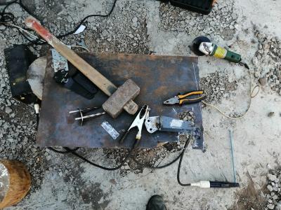

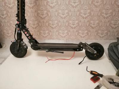

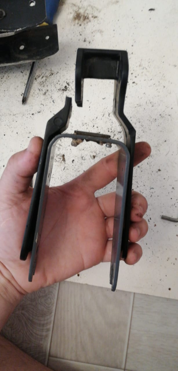

Изготовление задней вилки. Сварил из 2 мм железа, предварительно просверлив 2 соосных отверстия в листе.
Вырезал от руки, шаблон сделал из бумаги от руки прямыми линиями, как болгаркой резать удобнее, подняв на 5 см как и переднюю, ранее сломанную вилку. Заднюю вилку изготовил из ещё одной передней купленной на разборе, обварив сантиметровым прутком металла для жёсткости. Всё это вместе с покраской отняло 3 часа, отверстия сверлил 10 мм. Результат на видео, фонарь встал штатный, клеил на термоклей расплавленный термофеном и прижал саморезами, крыло велосипедное облегает пластину тормоза. Получилось красиво. Пружина использована от старого тормоза!!! Пружину очень сложно найти оказалось. На авторынке и во всех автомагазинов нет пружин сжатия маленького диаметра, только растяжения!!! Самокат прёт в гору в которую я пешком не пойду, едет по пашне и мокрой траве раньше это казалось немыслимо, сейчас даже гравий проезжает.

А где же они находятся эти самые транзисторы? Я вижу
6 мосфетов на радиаторе, но как я понимаю они по два соединены параллельно. Если вывести "их" (где они???) из строя то и торможение в контроллере откажет?
Внутри колеса транзисторами даже не пахнет, я разбирал смотрел, фото есть.

Цитата: kot318 от 02 Июнь 2020 в 19:52как я понимаю они по два соединены параллельно
Не параллельно, а один мосфет идёт к минусу, второй к плюсу (нижнее и верхнее плечо). Между ними фазный провод. Таким образом можно коммутировать вход любой полярности на любой фазный провод, а выход на любой другой фазный провод.

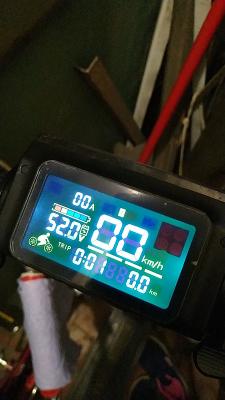

Цитата: Metamorf от 04 Июнь 2020 в 16:16Koogo S3 , Задний привод, 54В, 36км/ч
Это шутка? Вы на родной контроллер куго 54 вольта подали и он не сгорел?
36км/ч скорость? у меня на полном приводе максималка 22 км.час.. 30 только под крутую гору по асфальту.
Как добится скорости 36 на полноприводе? Пожалуйста обьясните.
Metamorf
[user]kot318[/user], По геотрекеру  до 39 км разгонял. По напряжению полностью заряженная 54.6В.
Уже много кто на таком напряжении. Соседняя же тема есть, переводим на 48 вольт. Там всё написано.
В дисплее у меня dc-dc, понижает до 7В, которые идут на стабилизатор до пяти.
