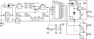

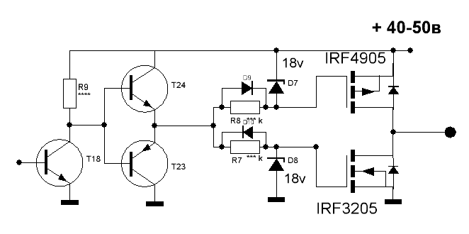

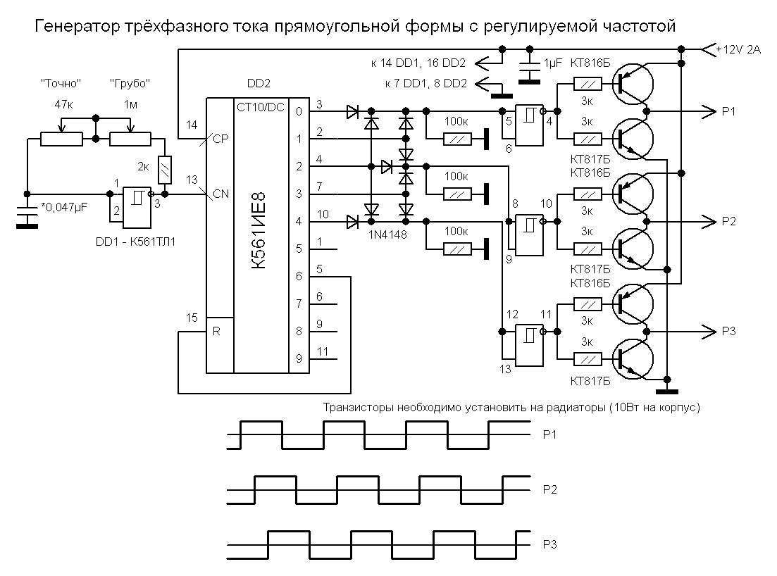

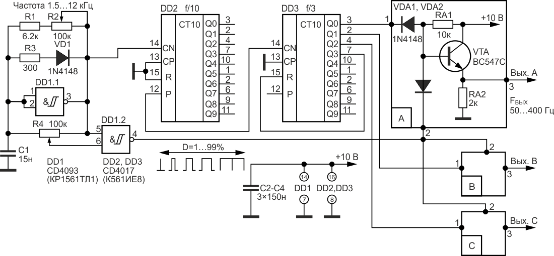

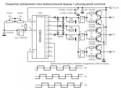

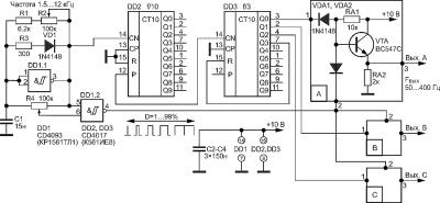

на выход поставлю ключи, полевики разной проводимости чтоб питать движок вольт 50, есть ещё несколько схем надо собрать и пробовать
ключи ешё не думал но чтот приблизительно так, возможно сигнал на входе инвертировать надо .....

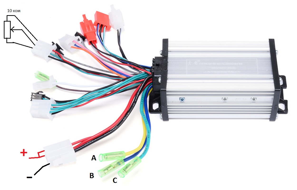

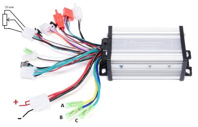

Вообщем купил такой контролер 36V-48V-350W., подцепил переменное сопротивление 10 ком, подцепил обмотки, подал питание, больше ничё не подсоединял. единственно чтоб запустить мотор, переменное сопротивление на  минимум. потом добавляю и движок пошол
сперва использовал родные магниты, вот замеры
36 кернов 48 полюсов на каждом керне по 16 витков в 5 проводов по 0.4мм
38.15в 2.4А 91 ватт, 560 оборотов
потом  тем же проводом перемотал под 38 магнитов
36 кернов 38 неодимовых полюсов на каждом керне по 16 витков в 5 проводов по 0.4мм
38.15в 4.5А 171 ватт, 380 оборотов
обороты уменьшились но видать сила увеличилась, расстояние между катушками и магнитами 0.5мм. на максимальных оборотах начинает гнуть железо катушек и начинает цыплять слегка, магниты 30 х 10 х 6 мм, залиты полностью эпоксидкой. но их при работе вырывает
